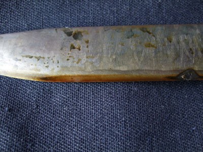

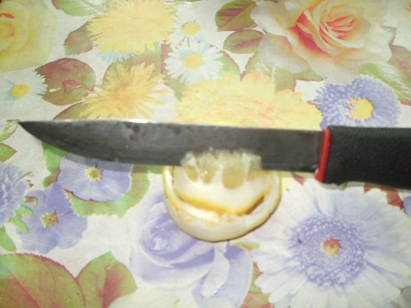

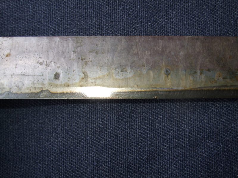

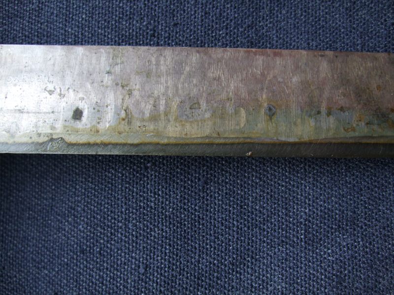

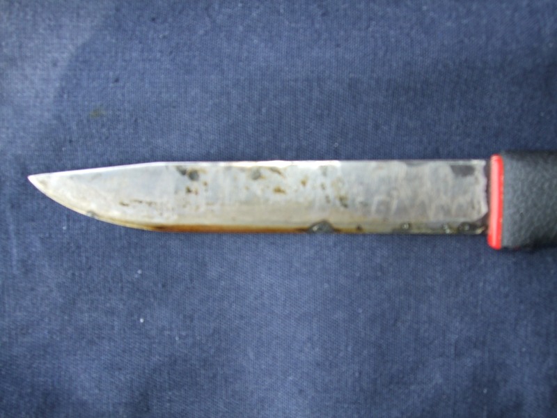

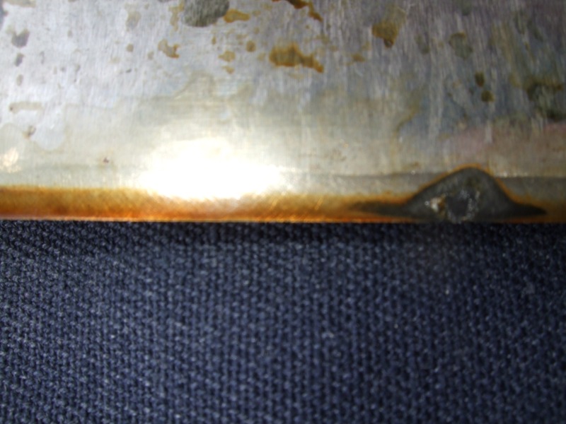

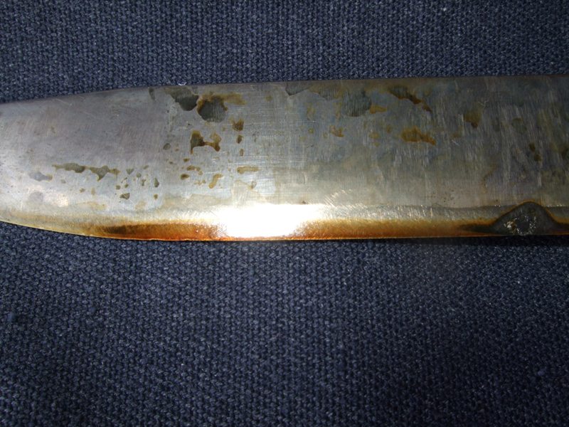

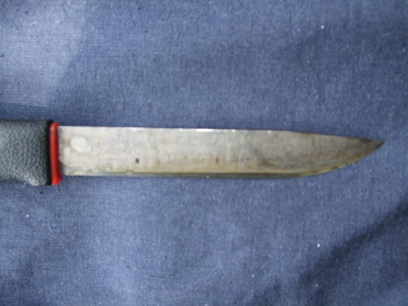

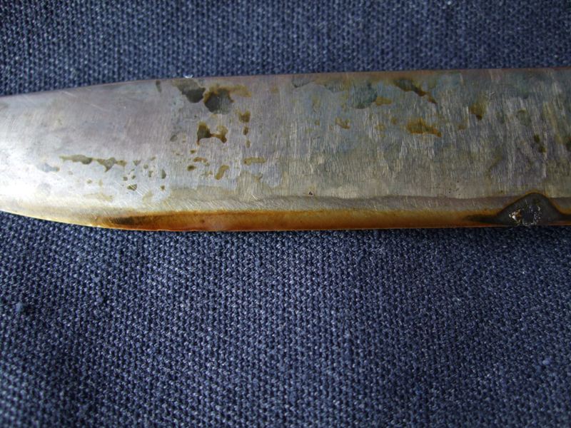

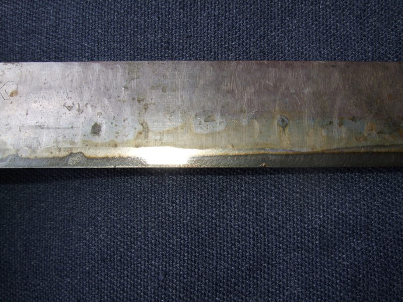

Намедни здесь на форуме прочитал такую информацию,мол порезал углеродкой лимон и оставил не вытертым до следующего дня в итоге нож не режет.Я как человек на редкость нудный и дотошный(да и за углеродку обидно :lol: ) решил перепроверить.
Предварительно нож был заточен(то есть защитной оксидной плёнки на РК не было) советским алмазным бруском(примерно 600 грит) до бритья волос с обеих сторон.ЗУСЕНЦА НЕ БЫЛО,по крайней мере в 10 кратную лупу не было видно.
Взял я Мору Эриксон и погрузив РК в мякоть лимона начал совершать воз вратно-поступательные движения,дабы лимонный сок хорошо проник во все микропоры металла.После этого поставил нож обухом вверх РК вниз,так что плоскость клинка была в вертикальной плоскости.Всё это для того что бы сок весь собрался как раз на РК.Через 10 часов я снова обильно смочил РК соком.Ещё через 12 часов я вымыл нож и начал проверять насколько он затупился.
Нож брить престал.Бумагу 80г/м2 резал без потяга с лохмотьями,с потягом резал без лохмотьев.Войлок резал очень агресивно и легко,дерево(сухой карагач и лиственница) тоже.В разы лучше форумного грипа.
УГЛЕРОДКА ФОРЕВА!!!

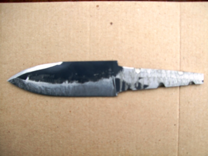

СообщениеДобавлено: Пн июл 13, 2009 18:55
Насколько я понял, клинок был заказан у Олега. А какие у него ТТХ?
Дык я уже писал ТТХ,на 22 странице этого топика.
длина 101 мм
ширина 32 мм
толщина 3,8 мм
спуски слегка выпуклые
Есть фальшлезвие потом заточу его и будет нормальное.
Твёрдость я заказывал 60,по ощущениям так и есть.
