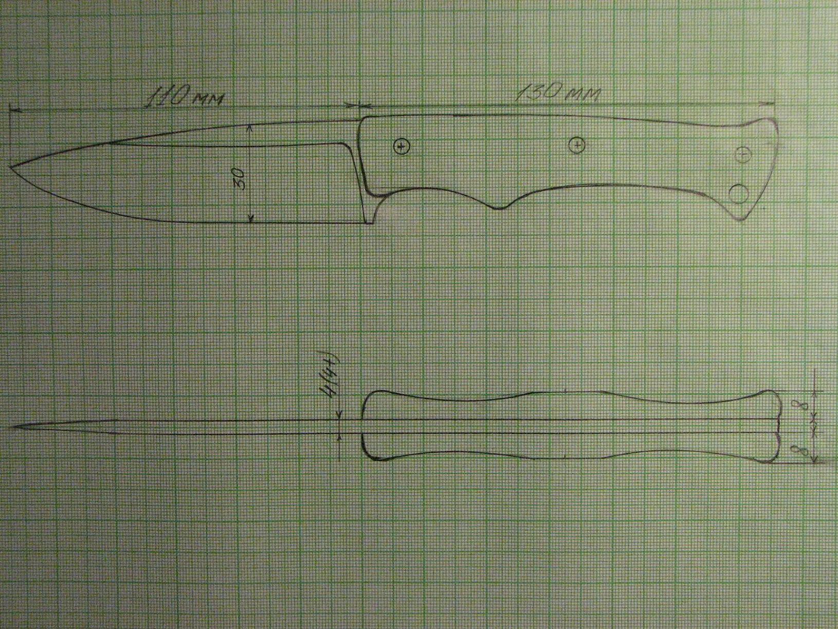

СообщениеДобавлено: Пт янв 22, 2010 1:22
Maksimka69 писал(а):
Рукоять должна быть минимум 110 мм! Лучше 125 мм.

 Заголовок сообщения: Re: Обсуждаем новый форумный нож. Концепции, предложения
СообщениеДобавлено: Пт янв 22, 2010 1:27
И клин нужен минимум 110мм :oops:
А так эскиз очень нравится, весьма гармоничный нож вырисовывается. Только тупьё (гарду, образованную пятой клинка) не надо опускать ниже уровня РК, в работе помеха, практическая польза сомнительна, ИМХО. :roll:

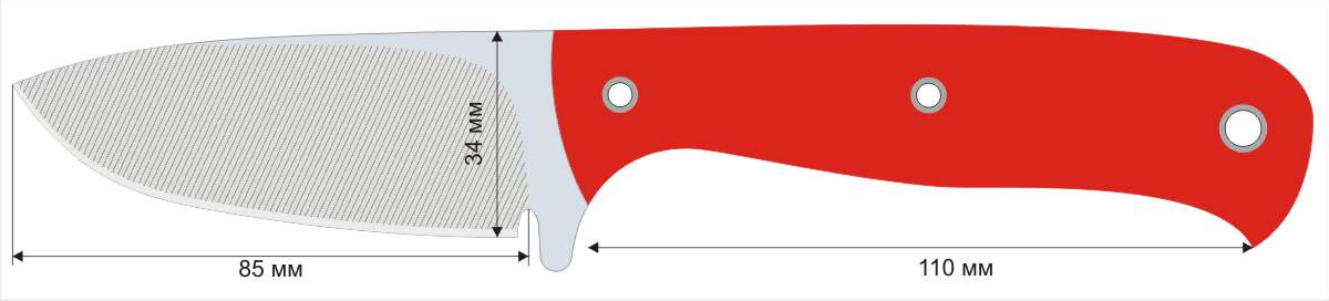

СообщениеДобавлено: Пт янв 22, 2010 1:33
Вариация (если Александр не против). Макс. ширина клинка без "упора" 34 мм
круть!

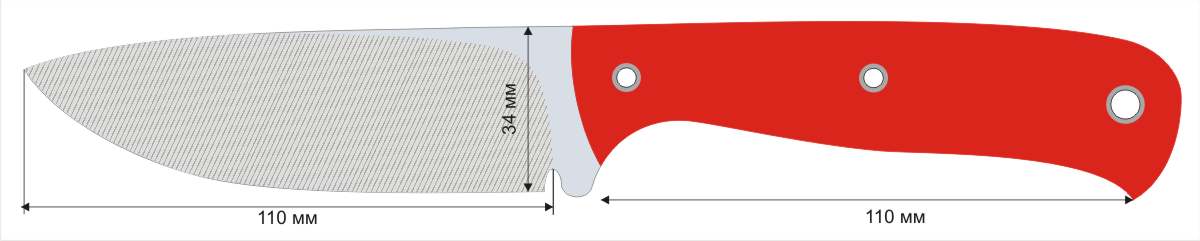

СообщениеДобавлено: Пт янв 22, 2010 2:10
Пардон, отвлекся по делам :D
asi6.jpg [ 29.76 КБ | Просмотров: 7952 ]
СообщениеДобавлено: Пт янв 22, 2010 2:14
asi писал(а):
чтобы не выпендриваться с ХО - клин 89мм и рукоять 85мм максимум. а то и все 80мм.
Без образования РК и острия -это будет антитравматический ножик, сертифицированный для детских садов :D
СообщениеДобавлено: Пт янв 22, 2010 2:33
Вот! Вот это дельное предложение! При желании накинуть 0,5-1 см и клину и рукояти, но можно и так оставить. Насечка (а лучше фигурная фрезеровка) под большой палец на обухе, и она же продолженная внутрь рукояти в её начале - так же будет уместна. Толщина клина, если спуски прямые или выпуклая линза - 4,5-5 мм, если вогнутые - не менее 5мм (хотя зачем нам вогнутые спуски?) :mrgreen: Сведение в 0,5мм будет просто подарком! :oops:
ПыСы: И дульку сделать с чуть более пологим скатом к РК, что бы разрезаемый материал не цеплялся. :roll:
ПыСы2: И рукоять пусть из двухцветной черно-красной G-10 будет :mrgreen: :mrgreen:

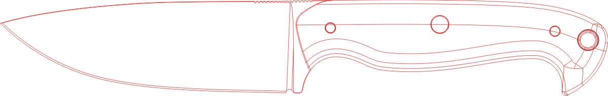

СообщениеДобавлено: Пт янв 22, 2010 2:57
Вот! Вот это дельное предложение! При желании накинуть 0,5-1 см и клину и рукояти, но можно и так оставить. Насечка (а лучше фигурная фрезеровка) под большой палец на обухе, и она же продолженная внутрь рукояти в её начале - так же будет уместна. Толщина клина, если спуски прямые или выпуклая линза - 4,5-5 мм, если вогнутые - не менее 5мм (хотя зачем нам вогнутые спуски?) Сведение в 0,5мм будет просто подарком!
Много информации. Беру тайм-аут.
Хотя, сдается мне, тогда уж было бы лучше вот так:
Рисунок1.jpg [ 18.68 КБ | Просмотров: 7938 ]
СообщениеДобавлено: Пт янв 22, 2010 9:11
Клёвый...всё чики-чики, сталькой оснастить его хорошей, да нержавеющей, да резучей, накладочками красявыми и...., эк меня с утра разобрало, прям с места и в карьер :roll: :mrgreen:
