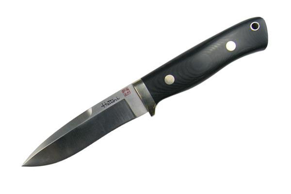

Предлагаю:
Узкое фальшлезвие до середины клина и соответственно спуски не совсем от обуха, чуть пониже. Что-то по мотивам Hattori ht-05.
ht05.jpg [ 11.41 КБ | Просмотров: 7182 ]
Нож гораздо лучше смотриться!

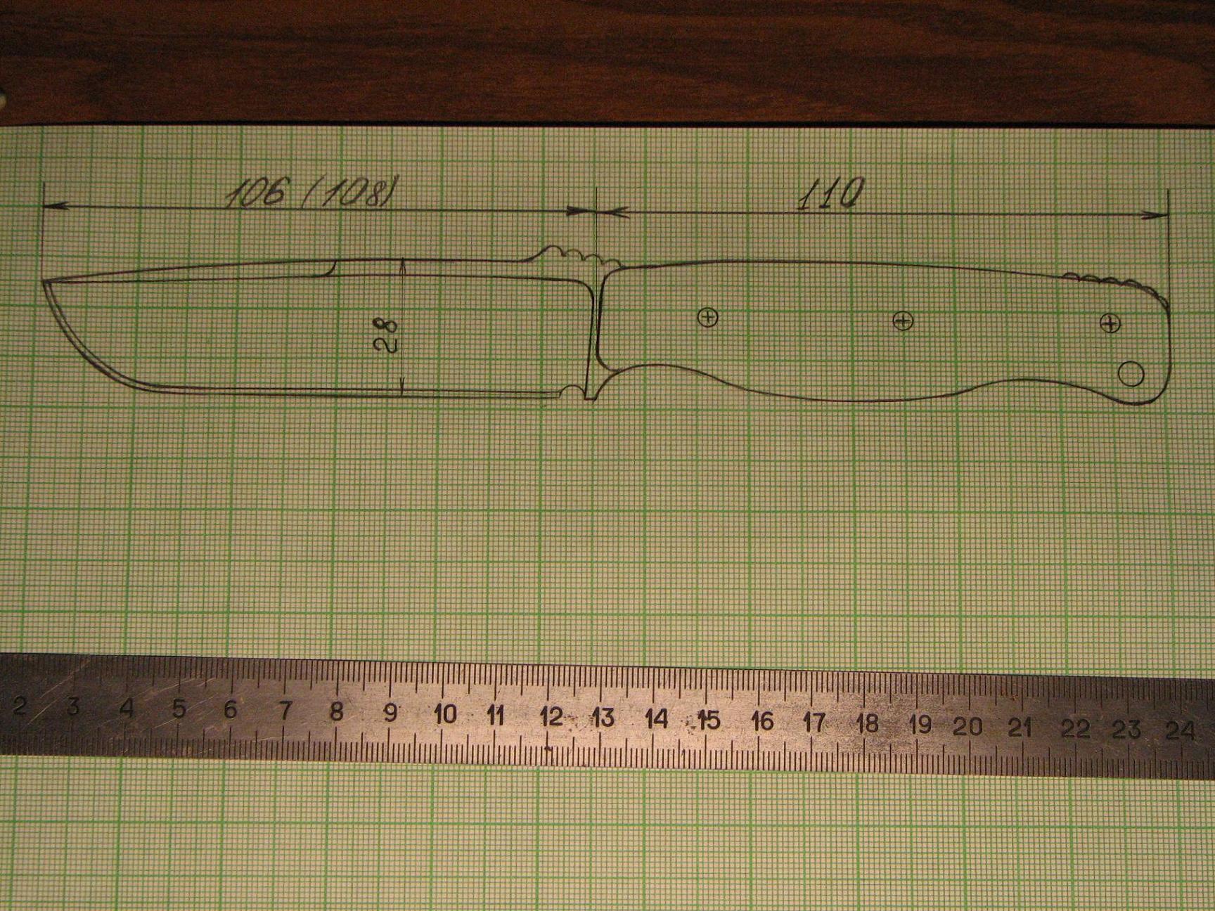

чуть изменил
 Заголовок сообщения: Re: Обсуждаем новый форумный нож. Концепции, предложения
СообщениеДобавлено: Пт янв 22, 2010 15:55
еще немного поменял. Линия спусков получилась непараллельна РК, это косяк, потом исправлю

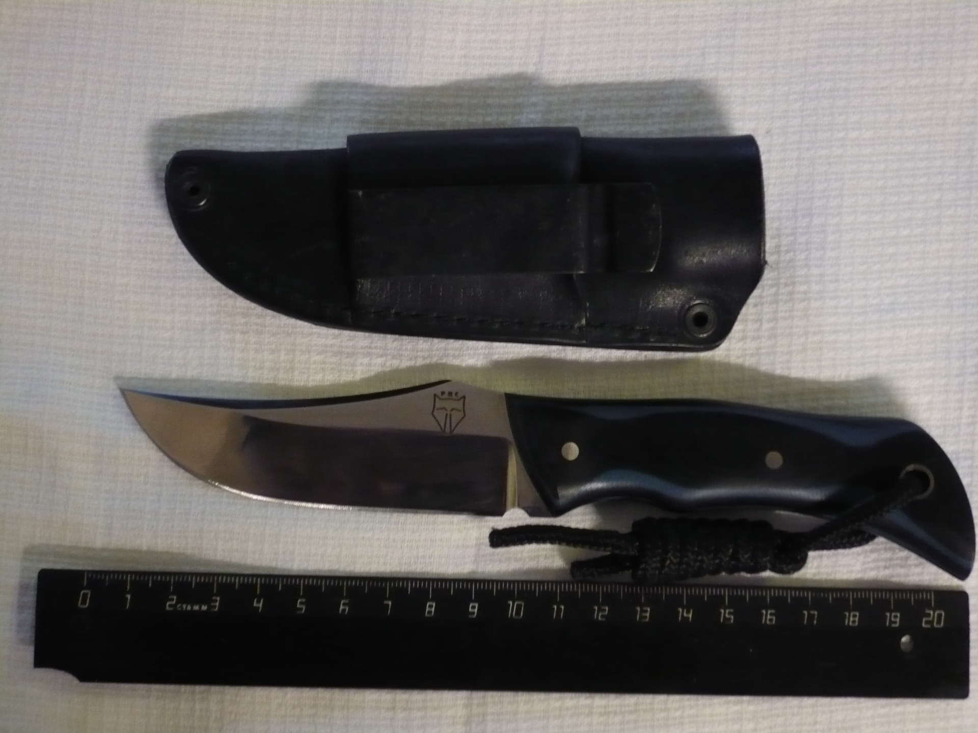

Никому не предлагаю , сделаю для себя . Нож называется " Неджамбуй " :mrgreen:
file 239.jpg [ 73.9 КБ | Просмотров: 7162 ]
СообщениеДобавлено: Пт янв 22, 2010 16:02
У Вас фантазия хлеще чем у глессера :) Такую кривулину даже он не нарисовал :) Все, на что его хватило -
Еще чуть по вертикали сжать - и был бы идеальный, имхо.

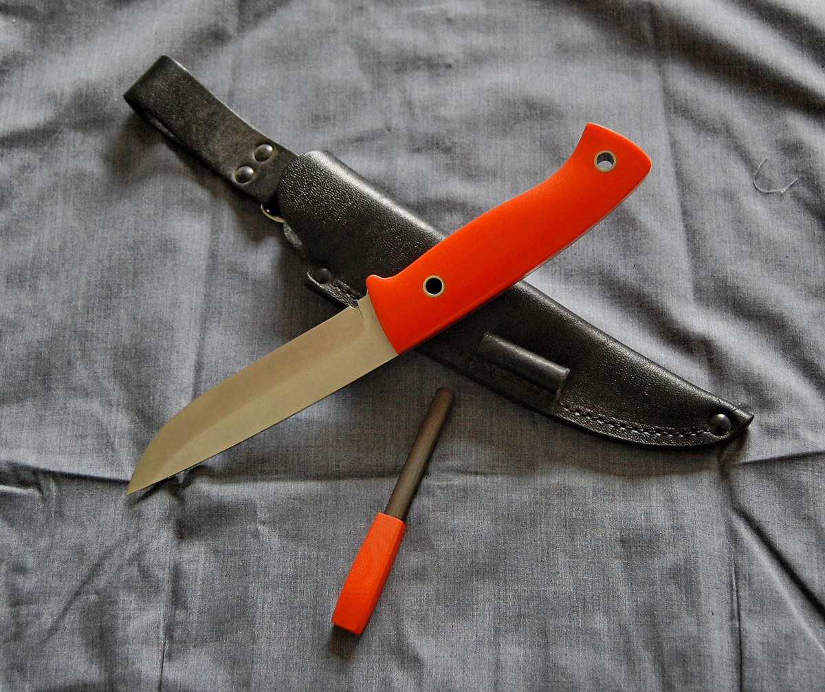

(сидя в хоккейном шлеме) Репортаж из блиндажа:
Угол схождения острия > 70 град.
S30V.Логотип сайта на клинке.
Красные накладки G 10.Хотя карбонфибра лучше.
Удобство удержания примерно как у Широгоровских Т90 , Т100.
Фото кликабельно.Нож нарисован в натуральную величину.
Имеется маленький скос обуха с двух сторон, на 1/3 длины , без образования РК.
Насечки для удобства удержания.
IMG_0596.jpg [ 460.95 КБ | Просмотров: 7130 ]
попробую сжать

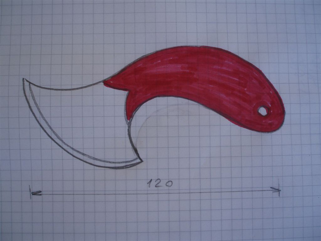

Чувствует моя ж...па , что сейчас нарвусь ,но посмотрите на пару этих ножей ( смотрите только на лезвия и представьте , что это фиксед )
Вот он, настоящий нож для "красоты ковыряния", и название- просто прелесть. :D
