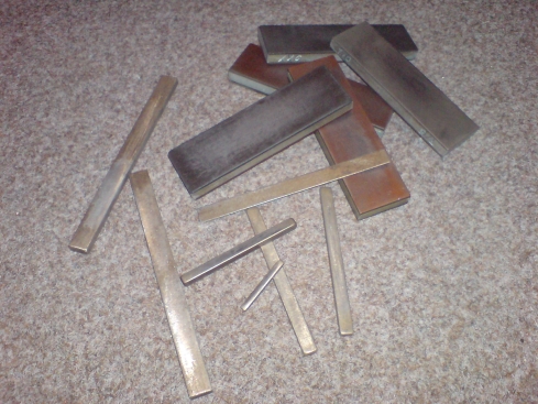

kesha101178
 Заголовок сообщения: Re: Очередная тема про точилки...
СообщениеДобавлено: Пт апр 15, 2011 15:44
на удельной можно черта в ступе найти, в поход-пару хонов алмазных 50 и 20 микрон за глаза,на них и рекурву можно, ну и кожа с гои на всякий случай, для души, (у меня самый мелкий алмаз-1/0 микрон)
Комментарий к файлу: всяки разные алмазы
1.jpg [ 180.2 КБ | Просмотров: 8859 ]
