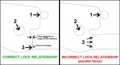

Изучая сайт эмерсона, нашел такую картинку. Собственно вопрос: Почему??? Я всегда считал что это плохая подгонка, а тут прям не знаю... Что это? Оправдание? Или так действительно правильно?
LockInterfaceDiagram.jpg [ 37.59 КБ | Просмотров: 17590 ]

СообщениеДобавлено: Чт сен 22, 2011 12:32
Alexander Kan
Ну, Терзуола в своем учебнике по созданию фолдера так же пишет. В Прорезе когда-то было.

 Заголовок сообщения: Re: Emerson???
СообщениеДобавлено: Чт сен 22, 2011 14:41
Alexander Kan
Так и в чём прикол? Зачем этот угол? Что бы его закатать и стало ровно, но уже с приличным зазором, что ли? Чёт не ясно. :?:
Alexander Kan
СообщениеДобавлено: Чт сен 22, 2011 15:04
Сейчас пытаюсь найти эту статью, пока без успешно.
У Эмерсона написано, что лайнер трех точечная система, и она работает только как на рисунке. А дешевые кетайцы и производители которые не понимают принципов работы лайнер-лока, думают что плоскости должны быть параллельны. Но я как аэрокосмический инженер и кнайфмекер, который третьим в мире стал использовать этот замок почти 30 лет назад, изготовивший тысячи кастомов и сотни тысяч серийных ножей, знаю о чем говорю... В общем никаких объяснений :(
Maxim
СообщениеДобавлено: Чт сен 22, 2011 15:14
Alexander Kan
Да, интересно..., но в чём три точки лучше двух плюс плоскость? И, кстати, как делают известные американские производители? На глаз - вроде плоскость. :?: А если угол, то какой? И почему бы тогда просто не делать на лайнере внизу клин, не заморачиваясь с углом, который на глаз и не увидишь? А лучше тогда просто шип. Оч странно. :roll: Может это дешёвый развод китайцев? :wink: Так ведь выкупят на раз-два. Может я не прав, но мне этот angle кажется чушью собачьей и оправданием не прецизионной обработки поверхностей. Иначе зачем такая ширина лайнеру в точке контакта, если нужна точка?
СообщениеДобавлено: Чт сен 22, 2011 15:23
Делаю обычно угол.Не уверен что точка лучше плоскости.А никто Эмерсоны еще не ломал? :wink:
Maxim
СообщениеДобавлено: Чт сен 22, 2011 17:27
Что верно для лайнера - то верно для фрейма. Что на себензе есть угол и касание происходит в точке, а не в плоскости?

Alexander Kan
СообщениеДобавлено: Чт сен 22, 2011 19:17
Ээээ не так не пойдет, моя не согласна :D Хочется же разобраться, а то у меня на ЭДЦ Бенче плоскостью соприкасается. :oops:
СообщениеДобавлено: Чт сен 22, 2011 19:56
на себе тоже плоскостью...

Mantiss
СообщениеДобавлено: Чт сен 22, 2011 22:44
А для чего касание одной точкой? Плоскость хотя бы подразумевает распределение нагрузки по всей этой плоскости...
Maxim
СообщениеДобавлено: Чт сен 22, 2011 23:07
Товаристчи из эмерсон просто увлеклись углами, рекурвами, заточками не симметричными - переборщили, короче говоря, с поиском неповторимости и стиля. Вот и вся недолга.
имхо - если будет плоскость - закусит нафиг. И будет уже не фолдер, а фикс. :) Потому и точка в контакте (imho)
Maxim
СообщениеДобавлено: Пн сен 26, 2011 21:33
Вообще то, чтобы именно закусывало, делают титановый лайнер (как на дежаву), титан в контакте с нержой закусывается, так что этого эффекта добиваются специально, а не борются с ним. Или я шутку юмора Вашего не понял? :roll:
Alexander Kan
СообщениеДобавлено: Пн сен 26, 2011 21:44
Просто может чуть-чуть закусить, а может так что потом хрен закроешь... Но меня все равно гложут сомнения, что смысл в этом. Это скорее должно как-то влиять именно на надежность блокировки, раз так упирают на трех точечную систему (ИМХО). Но как, ума не приложу... Есть аэрокосмические инженеры на форуме? Объясните, а? :)
Maxim
СообщениеДобавлено: Пн сен 26, 2011 21:51
Нечего тут объяснять - облажались - только и делов. Было бы объяснение - сами бы объяснили, а не ограничивались тем, что мол мы десятилетиями этот замок делаем, знаем о чём говорим и пр. Знаете? Объясните. И почему КР этого тогда не знает?
