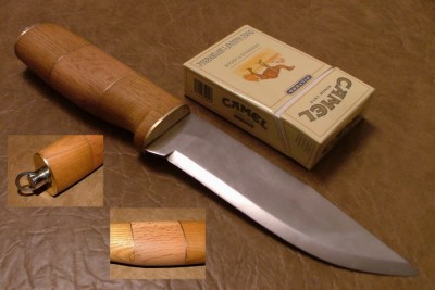

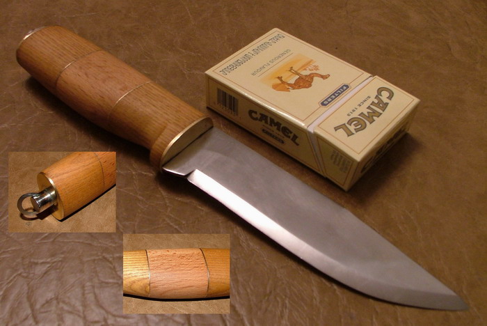

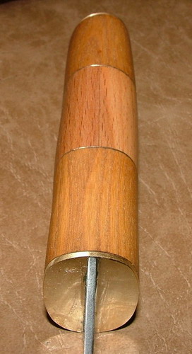

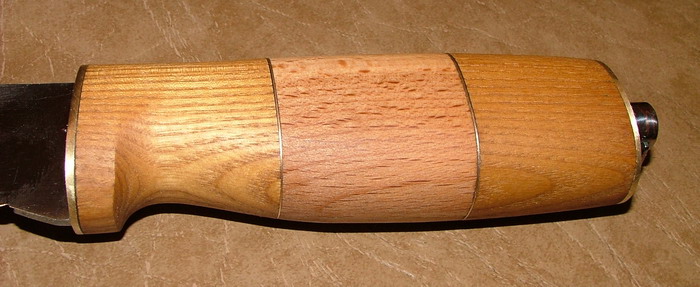

Приветствую всех ножеделов и ножелюбов. Вот моя последняя работа. Конструктивная критика приветствуется. У меня много работ выложено на других форумах.
Нож "Дубок"
Материал клинка: 65х13
Общая длина: 260 мм.
Длина клинка: 150 мм.
Ширина клинка: 35 мм.
Толшина клинка: 2 мм.
Материал рукояти: Дуб-латунная прокладка-бук-латунная прокладка-дуб
Материал больстера и навершия: Латунь
Пропитка: Льяное масло
Тип монтажа: Сквозной, эпоксидка
2a.jpg [ 90.56 КБ | Просмотров: 8910 ]
СообщениеДобавлено: Пн дек 24, 2007 17:20
в моем случае сбой в голове :lol:
ORION

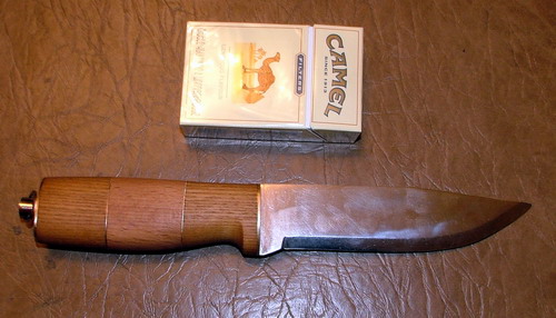

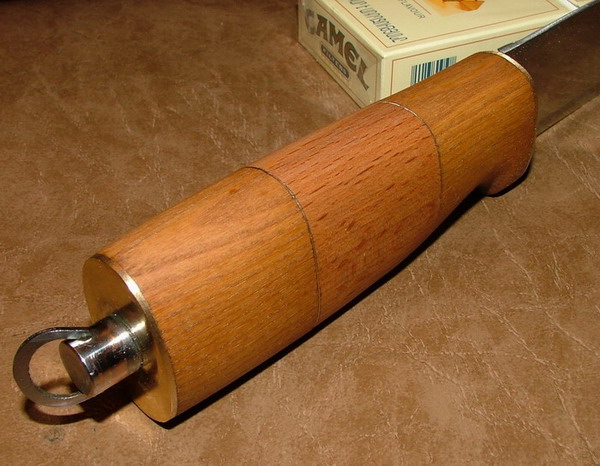

Нож красивый и без излишеств, но мне кажется, что вид сбоку дает более полное представление о пропорциях и форме. А ножны к нему есть?
ORION
СообщениеДобавлено: Пн дек 24, 2007 17:26
Спасибо за отзыв. Ножны в процессе изготовления.
С Уважением, ORION
Комментарий к файлу: Вид сбоку
7.jpg [ 55.46 КБ | Просмотров: 8899 ]
Alexander Kan
СообщениеДобавлено: Пн дек 24, 2007 17:30

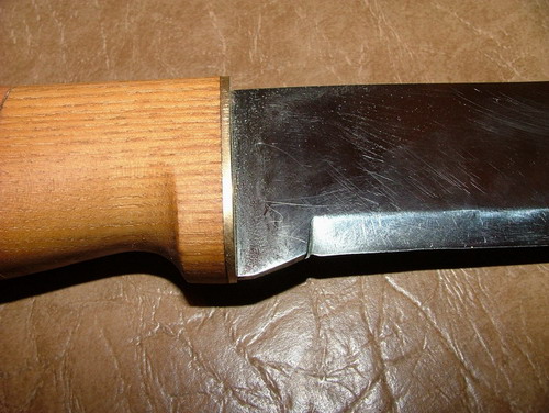

А что заточка стамесочная. Или мне показалось? Фоток бы побольше.
СообщениеДобавлено: Пн дек 24, 2007 17:32
ORION, нож приятный, и сделан аккуратно.
Не тонковат для 150мм?
ORION
СообщениеДобавлено: Пн дек 24, 2007 17:58
Заточка односторонняя, мне так больше нравится. На счет "тонковат" - под рукой был ранее сделанный мною клинок, вот и решил доделать. А с хорошим материалом у нас - проблемма. Вот и решил купить пару клинков у финнов, жду.

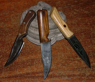

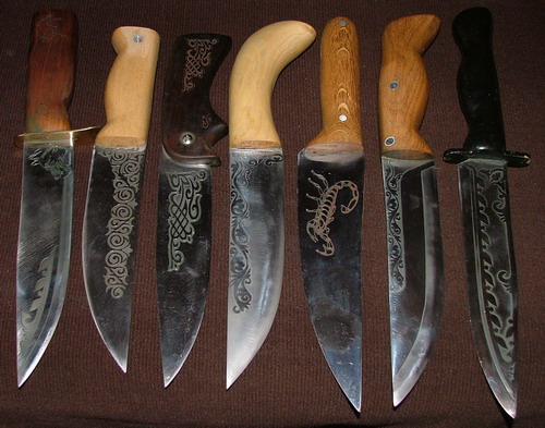

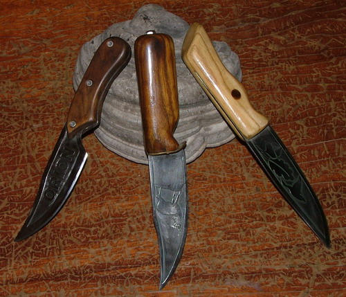

Моя коллекция самодельных ножей. Точнее часть из них )остальные раздарены друзьям и хорошим людям)
all.jpg [ 59.22 КБ | Просмотров: 8892 ]
ORION
СообщениеДобавлено: Ср дек 26, 2007 9:20

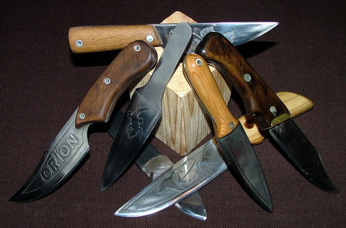

И еще ножики
allbig.jpg [ 80.92 КБ | Просмотров: 8860 ]
ORION
СообщениеДобавлено: Ср дек 26, 2007 9:23

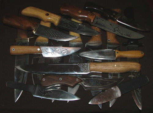

Вот еще ножи (более ранние)
allsmall.jpg [ 100.12 КБ | Просмотров: 8852 ]
ORION
СообщениеДобавлено: Ср дек 26, 2007 9:29
И еще ножи
allsmall1.jpg [ 67.4 КБ | Просмотров: 8860 ]
