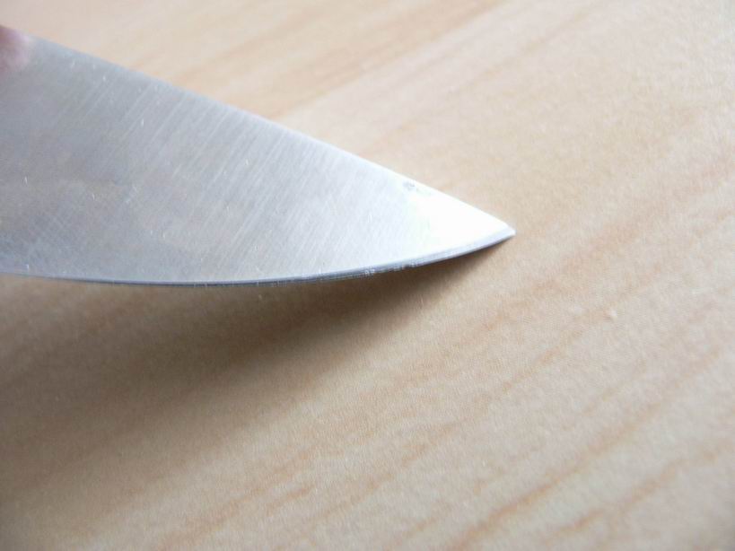

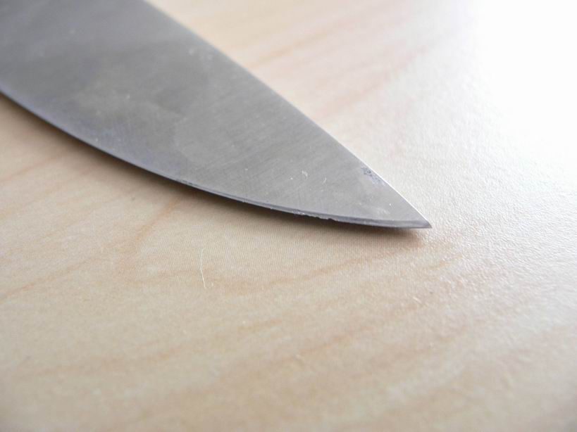

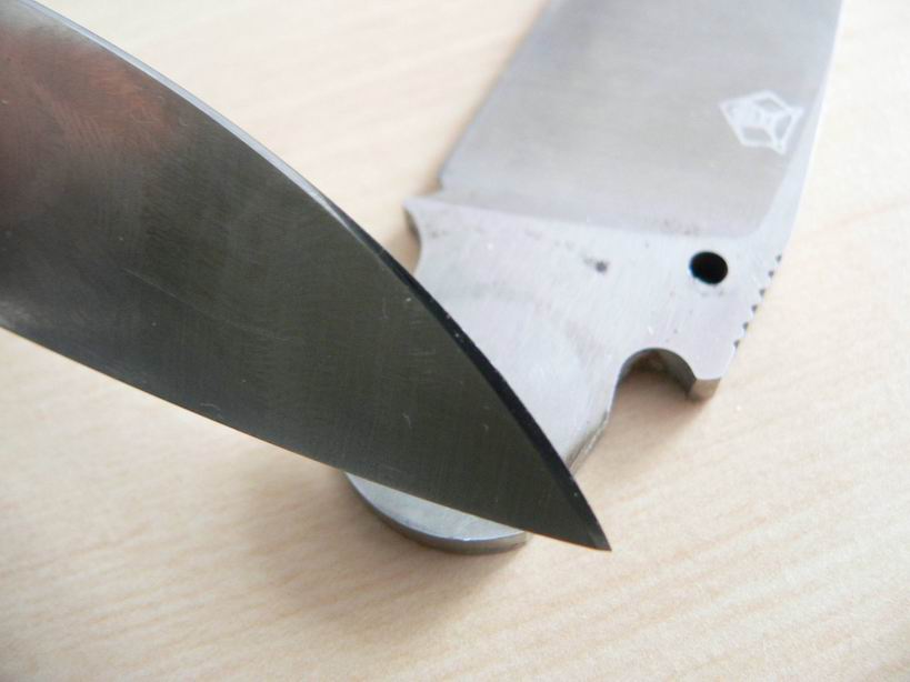

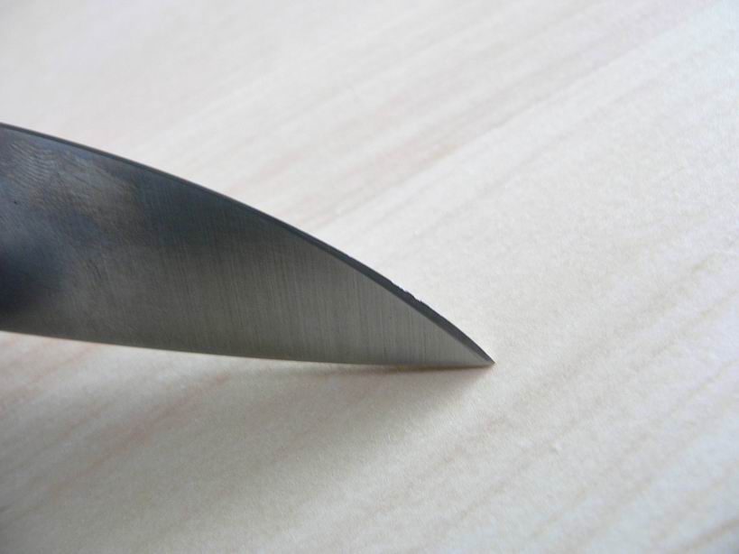

по заказазам пользователей: :)
покромсал жестянку от сигарил... с проворотом как нада. но она тоненькая мягенькая не как на консервах, ближе к банкам пивным но чуть тверже
х12мф почти без фефектов
металокерамика... вобщем перетачивал на алмазиках :) убирая сколы и вырваные куски. :)
СообщениеДобавлено: Ср июл 25, 2007 21:41
ради научного интересу потыкал и покрутил в этой же жестянке клинком от фила вилсона (не забудем что так кончик в 2!!! раза тоньше что на клинка широгорова) то есть ваще никакой.
ну что сказать - покрошилось ясен пень кусочки откалывались по 0,2мм где то.
но алмазами выправилось быстрее чем металокерамика - потому что клинок тоненький :)
картинки повреждений клинков смотрите на ганзе в тамошней теме, тут у меня не срастается с картинками :(
(Картинки вставил. Саш, пора научиться:)) Первые три - металлокерамика, последняя - Х12МФ
только вот фотку вилсона я не покажу, мое сердце облилось кровью после увиденного и я побежал точить не сфотографировав. подождите, соберусь с духом и повторю это варварство. :)

СообщениеДобавлено: Ср июл 25, 2007 22:18
asi писал(а):
металокерамика... вобщем перетачивал на алмазиках убирая сколы и вырваные куски.
Это как.... Она же, типя, с вязкой матрицей? Откуда сколы?
СообщениеДобавлено: Ср июл 25, 2007 22:27
она с мега вязкой матрицей, которая вырывается кусками. :)
СообщениеДобавлено: Ср июл 25, 2007 22:34
