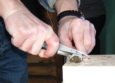

При резке (резке, а не "продавливании") лезвие с профилем сложной формы застревает в плотной среде.
У нас в Перми ножом принято резать.
Режем мы, взявшись рабочей рукою за рукоять, НЕ НАДАВЛИВАЯ второй рукой на клинок.
Вы же сами писали:
"Китано делает ножи уже сорок лет . И что ножи которые о делает по форме сходны с самыми известными японскими
мечями . И линзовидная заточка это Хамагури-ха , о которой
все японции восторгаются уже не одно поколение ."
Заточка меча предназначена для РУБЯЩИХ движений.
Мечом - рубят (хотя, конечно, и колют тоже).
Насколько я понимаю, нажимая второй рукой на клинок при расчленении каната, г-н Ханада имитирует условия, характерные именно для рубки.
А мы - резали.

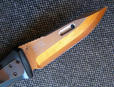

Насчёт номера упомянутого Рокстеда:
DSCF2544.jpg [ 58.26 КБ | Просмотров: 17752 ]

Кстати, насчет Рокстеда. Кто мне пояснит - что за дырка у них на клинке непонятная? Для чего предназначена?

дырка на клинке - вставлять приспособу для заточки клинка для получения хитрой РК, котоорая хитро рубит 8)
СообщениеДобавлено: Ср ноя 22, 2006 23:33
2 asi Сенькс
А как сия приспособа выглядит, никто не в курсе?
СообщениеДобавлено: Ср ноя 22, 2006 23:41
это надо спрашивать у аффторофф :)
