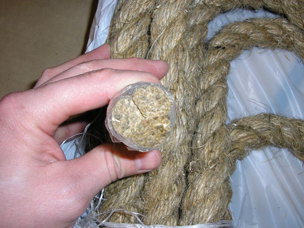

а канат уже куплен?
нельзя-ли фотку каната в разрезе глянуть?
а расход можно прикинуть.. 1 отрез - это 1-2 см каната.. в зависимости от рыхлости самого каната, качества обмотки, остроты лезвия...
хоть я и не видел каната, но если он похож на один из тех, которые использовались на предыдущих тестах, то мой прогноз - ни один нож не сделает больше 100р..

[quote=">>яркий ник<<"]а канат уже куплен?
Сейчас жена канат из машины принесет и сфотографирую.
Купил как и просили 10 метров. Диаметр 26 мм.
СообщениеДобавлено: Ср мар 05, 2008 20:13
Следующий привоз в магазине будет через неделю, а ехать за канатом самому в Марьино на этой неделе у меня не получится. Прийдется обойтись 10-тью метрами.
СообщениеДобавлено: Ср мар 05, 2008 20:35
Вот такой
P3050004.JPG [ 145.92 КБ | Просмотров: 6996 ]
