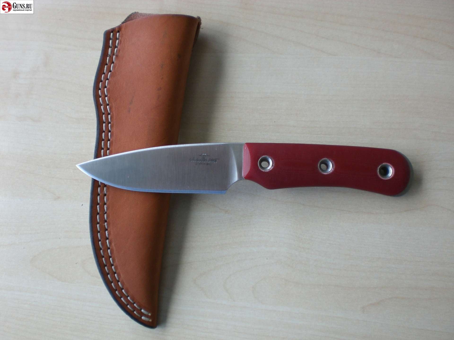

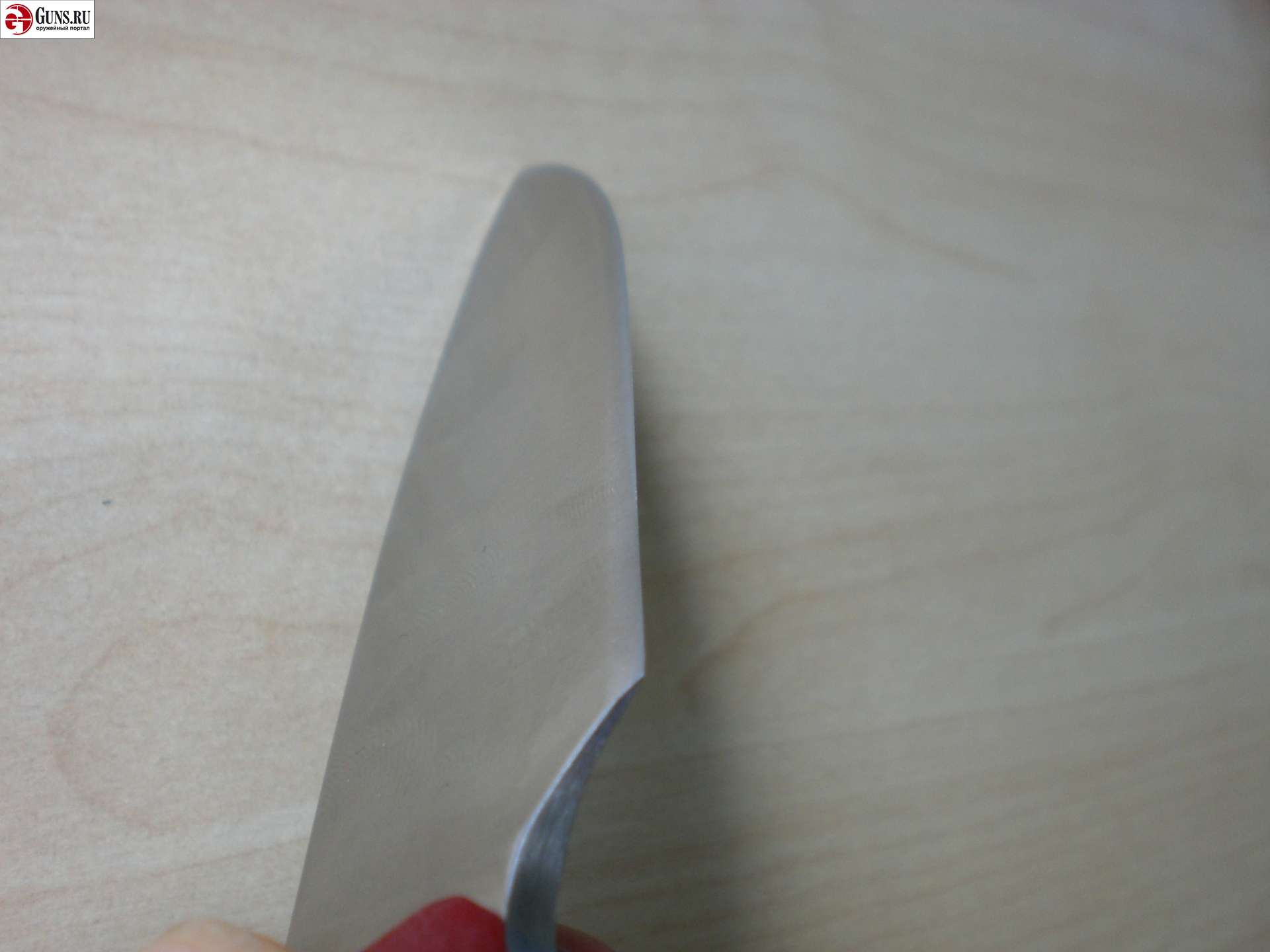

СообщениеДобавлено: Ср июл 08, 2009 23:35
дополню.
знаменосец от болотных крыс сталь Д2. унылый такой знаменосец...
1.jpg [ 110.06 КБ | Просмотров: 25614 ]
2.jpg [ 52.53 КБ | Просмотров: 25614 ]
как подсказал участник AUREUS:
Vexillarius - это ** ЗНАМЕНОСЕЦ ** в Римском легионе , он относился к Сигниферам ,самым крутым считался Акуилифер - носивший легионного орла , а Вексиларии носили штандарты ( называвшиеся - Vexillum) , на которых был изображён знак (символ) легиона и его название ...
Так что по нашему это - ЗНАМЕНОСЕЦ ...!
конец подсказки
Сталь Д2.
Общая длина 210мм
Длина РК 95мм
подвод 0,7мм и потом пологая широкая линза
Длина клинка до рукояти 105мм
Рукоять - красная Г10.
Монтаж - накладной на заклепках пустотелых
Ножны типо картонка
на канате
до 45 раз брил
всего порезал им 75 раз
что еще раз подтверждает то, что клан Буссе может забить на все и делать что им вздумается спустя рукава. но когда речь заходит о ТО ЛЮБОЙ их стали - тут они истиные профи.
из этой Д2 они выжали почти все если не все. и приблизили ее по износостокости к с30в вплотную
 Заголовок сообщения: Re: новый канат новые и старые ножи тест
