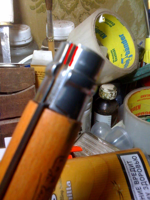

Опенок пропитан ! Сохнет! Сразу отпишусь ..даж спец в воде подержу
Как ведет себя нож (в плане открытия\закрытия) после обработки?
Вот фоты ...потом еще
Это - фотографии до и во время процесса обработки. А как стала выглядеть рукоять после курощения укрощения\пропитывания?
Первые результаты моего эксперимента по пропитке буковой рукояти от опенка показали следующее - внутренний паз под клин , отверстия под ось и передний торец рукояти не пропитаны изначально ничем и замечательно пропитались олифой , вся остальная поверхность рукояти покрыта хитрым лаком и даж после зашкуривания пропитываться олифой отказалась ..
Т.е. в первые минуты обработки после нанесения чем-либо (тампоном или кистью) масла на торец и другие части "тушки", указанные, как не пропитанные, масло впиталось на глазах, а на самой рукояти так и продолжало держаться толстым слоем? Я правильно понимаю?
4. после просушки при комнатн темп сутки - открывается легче чем непосредственно после намокания но труднее чем не моченный ..
А обработанная рукоять - сразу после увлажнения\через некоторое время после увлажнения\после просушки?

СообщениеДобавлено: Вт ноя 17, 2009 18:21
Да не, все понятно, и единственный способ установки п-образной вставки это перекладинкой (буквы п) к обуху.
Я говорил о том, что со стороны рк их все равно будет сжимать в местах помеченных красным, и понять что получится можно только попробовав.
Но думаю идея поста была не в глубоком тюнинге http://www.netlaputa.ne.jp/~opinel/opin ... inel_x.htm, а в возможности лечения болезни затратив минимум средств сил и времени, отдал минимум денег, макнул в .... и фсе :D
