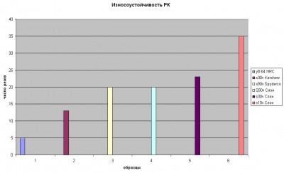

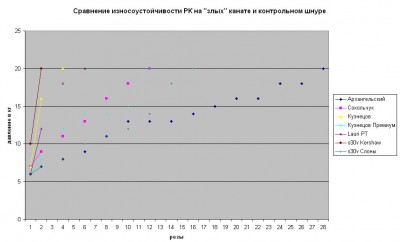

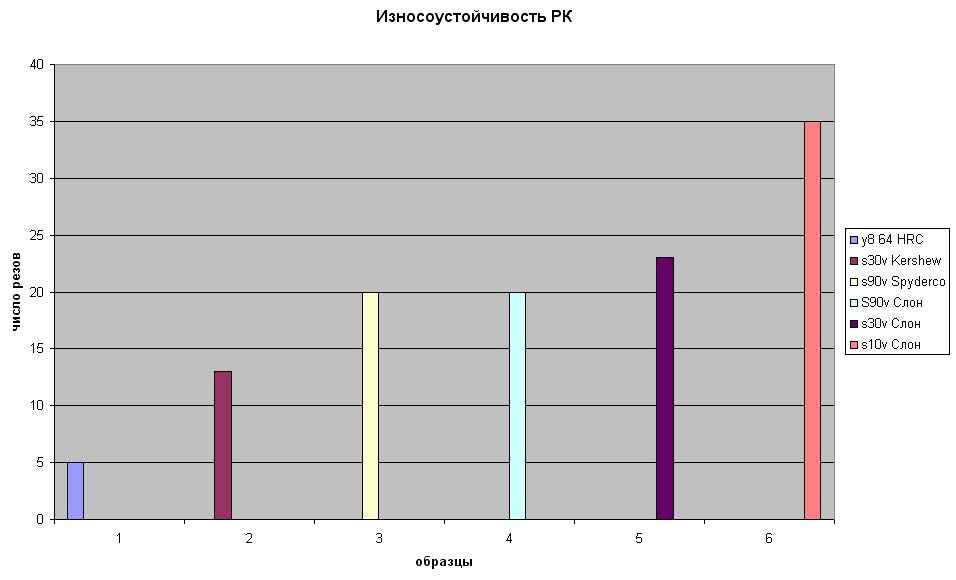

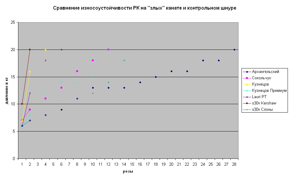

А вот его графики из коих следует что:
булат - 27 резов,S30V от Слонов - 16 резов в этом тесте и 23 реза в предыдущем,S90V от Спая и Слонов по 20 резов.И только 10V - 36 резов.
2827002.jpg [ 58.73 КБ | Просмотров: 8864 ]
2826997.jpg [ 47.08 КБ | Просмотров: 8864 ]
Разброс в пределах статистического, поэтому про "перерезали" - все же преувеличение :) К тому же, как я уже писал, булаты были подготовлены к тесту, насколько я понял.

СообщениеДобавлено: Ср янв 13, 2010 13:19
Ладно так и быть, :) не перерезали,но то что вышли на один уровень это точно.

евлампий писал(а):
S30V от Слонов
И еще туда включить ножик от Билли Бонса, и начать делать выводы. :D

СообщениеДобавлено: Ср янв 13, 2010 15:51
евлампий писал(а):
булат - 27 резов
И вы точно знаете химсостав, твердость, особенности изготовления .. и т.д. ?
На сегодняшний день, хорошо хотя бы то , что хоть до каких-то тестов дело дошло.
Garry писал(а):
И вы точно знаете химсостав, твердость, особенности изготовления .. и т.д. ?На сегодняшний день, хорошо хотя бы то , что хоть до каких-то тестов дело дошло.
Когда порошки булат перерезали то всё нормально а как булат на их уровень вышел то началось - То рубашка короткая то х..й длинный.
А что значит подготовлены.
Геннадий Максимович писал(а):
Я не хотел бы подкалывать, очень не хотел бы
Можете подкалывать,слава Богу,я давно престал на кого либо обижаться.
 Заголовок сообщения: Re: Что значит "кованный нож", применительно к заводскому?
СообщениеДобавлено: Ср янв 13, 2010 21:54
Да именно так.
Они и должны были их перерезать.
Доверие порошков заслужено годами пользования, и тестами неоднократными.
А в этом случае пока рано: - "Чепчики в воздух бросать".
-"Подождем еще, сдавай."
И что именно вышло ... на какой уровень..., а как ...., а почему..., а вдруг....., а стабильно ......, а цена вопроса.....,
а надо ли...
СообщениеДобавлено: Ср янв 13, 2010 22:09
Я имел в виду, что клинки, насколько я понял, давались мастерами под тест. Соответственно, совершенно логично предположить, что мастера, давая на тест клинок, старались предоставить наиболее подходящие образцы - износоустойчивые, агрессивно режущие и т.д. А сравнивалось это с ординарными порошками.
Я безусловно верю в результаты теста, но сомневаюсь в повторяемости свойств булатных и дамасковых клинков.
СообщениеДобавлено: Ср янв 13, 2010 22:54
Эксперимент может служить доказательством чего либо если он при многократном повторении даёт одинаковые результаты.Вы правы,подождём повторяемости результатов.
