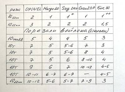

Если берутся ножи с разными т.х., а чаще всего именно так и бывает, перед тестером всегда встаёт вопрос, а как вычленить из общего контекста саму сталь, её износостойкость, способность к удержанию заточки в сравнении с другими сталями, на других ножах. Ведь чаще всего именно на это каверзный вопрос приходится отвечать и другим и самому себе. Оказывается такой способ существует. Нет, это не кол-во отрезанных кусков, хотя этот показатель тоже может косвенно говорить о стойкости той или иной р.к. ..................................
СТЕПЕНЬ ЗАТУПЛЕНИЯ одной стали по отношению к другой, именно она дает ясное представление о том, насколько хорошо способна та или иная сталь держать заточку и сохранять остроту.
Пример...попробовали 10й Опинель на канате, думали что он быстро сойдет с дистанции...а он режет и режет! Потом, когда этот тест выложили на ганзе, даже стали раздаваться голоса, типа, Во! а Опенок то порошки уделал!....но тот кто внимательно умеет читать и анализировать, тот сразу бы понял, что Опинель проиграл...Его ни спасла ни тонкая р.к. не геометрия!
Вот таблица, обратите внимание на НАЧАЛЬНОЕ кол-во движений и в КОНЦЕ требующихся на одно отрезание у Опинеля и сравните этот показатель с другими ножами из порошков и всё станет ясно и понятно. Повторяюсь, именно этот показатель дает возможность сравнивать любые ножи с любой геометрией лезвия, единственное, так это нужно заточить - их р.к. примерно на один угол и на один абразив.
Вот сам тест...http://talks.guns.ru/forummessage/5/581366.html
