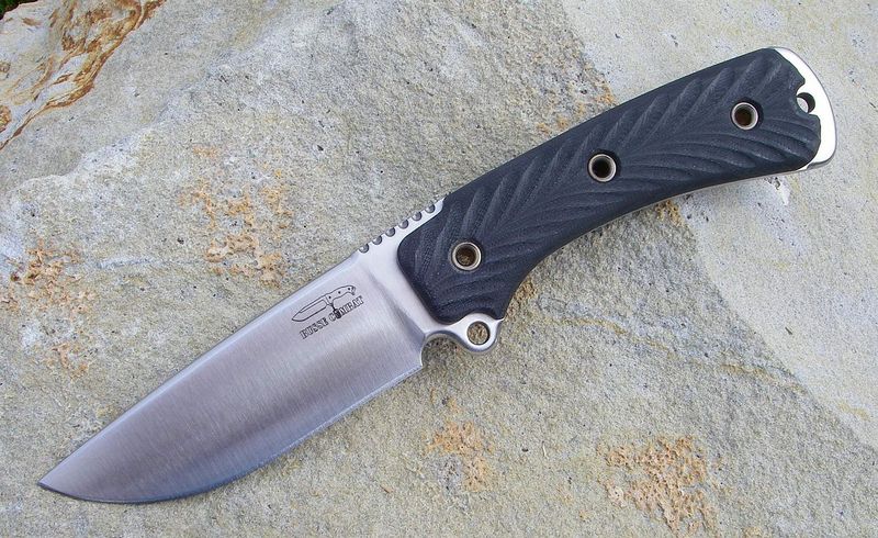

СообщениеДобавлено: Вс фев 21, 2010 0:27
Мне очень нравится с чернокожим курильщиком :lol:
хотя можно и доделать с стиле этого, зубчики не выступающие а на ребре.
4770.jpg [ 116.49 КБ | Просмотров: 10193 ]
Чтоб не был похож на Малыша :mrgreen:

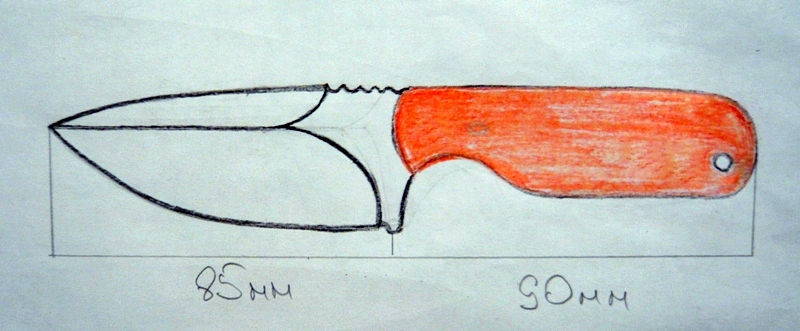

при фотографировании рукоять стала морковной :)
Еще вариант
P1070168.JPG [ 197.66 КБ | Просмотров: 10178 ]

Иван 85 против 90 - это наглость!!! :mrgreen: :mrgreen: :mrgreen:
господа!!! клин должен быть длинее рукояти
 Заголовок сообщения: Re: Доработка форумника.
СообщениеДобавлено: Вс фев 21, 2010 1:50
А фивти фивти не приведёт к примирению? :roll:

СообщениеДобавлено: Вс фев 21, 2010 2:46
Слега вклинюсь на счет ручки.. ее длинна неможет быть менее 11 см вот мои аргументы)
нашел в своей коллекции пару схожих ножей для примеру...
собственно рука у меня относительно маленькая, но даже она практически полностью закрывает 10-11-ти сантиметровую рукоять, что же говорить о мужуках с сурьёзной лапой?
по поводу подпальцевой выемки ИМХО она должна быть не так сильно выражена и плавнее переходить в рукоять ибо если будет сильно выступать место перехода сотрет нафик руку при работе если у вас тонкие пальцы и средний будет попадать на выступ, да и хват будет неудобный.. у резуса опять же ИМХО очень удачно решен этот вопрос...
