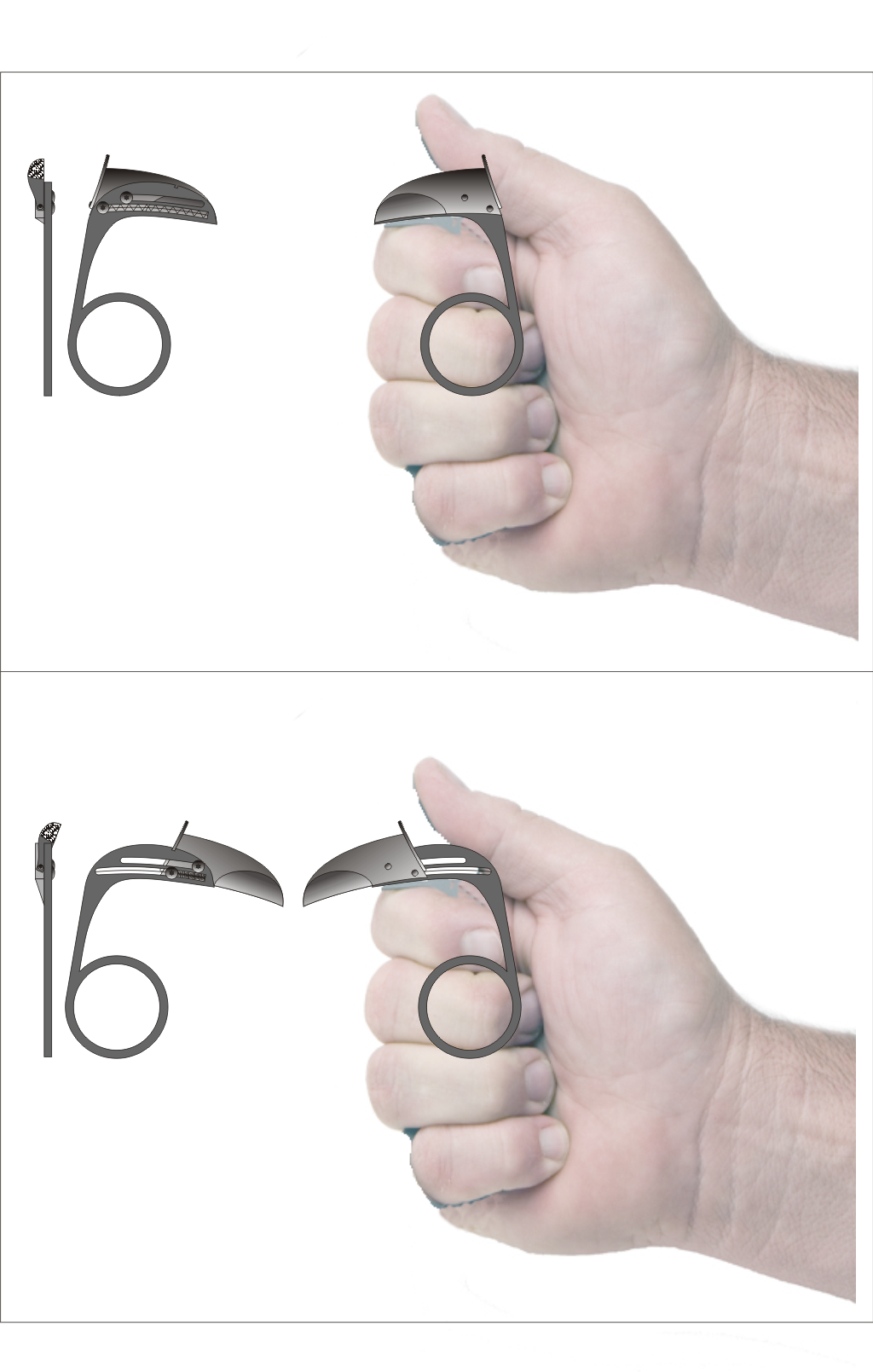

Коготочек-с... :)

Коготочек-с... :)
Это что за смертельная зубочистка? :lol:

Тут такое было размышление:
Обычные коготки нужны, когда что-то вскрываешь, и опасны, когда уже вскрыл и он болтается на пальце бестолку. Т.е. в идеале нужно, чтобы лезвие было во время вскрытия, и не нужно во все остальное время. Ну вот, такая система: ты сжимаешь кулак, большой палец упирается в площадку, лезвие высовывается, отрезаешь, кулак разжимаешь, лезвие под действием пружины уходит в нерабочее положение. Если надо, чтобы лезвие постоянно торчало, большим пальцем поворачиваешь площадку, и она заскакивает в паз на основной части ( как затвор у винтовки). О как.

А прикольная тема, кстати! :)

Ни фига себе, прикольная задумка.
Чья разработка? Аля Михалыч & Ко :lol:

Это очередное механическое чудо от Михалыча без Ко :) Оригинальный складной пушдаггер был, выдвижной нож с качающимся клинком был, нож с удлиняемой рукоятью был, теперь вот миникоса. Михалыч у нас что-то типа безумного профессора ножевой механики :)

Забавно конечно... но не жизненно имхо. В обыкновенном коготке не запутаешся как с этим, а значит и не поранишся.

Весчь харошая, нужная, но не как форумный, а м.б. в качестве прибамбаса от форума - ну типа как мы (а точнее - Герр Председатель) кошельки замутили. А форумным все же должын быть реальный ножик а не коса мышиной смерти :D

Отлично , Игорь ! Такой принцип применен в пистолетах Heckler&Koch . Выстрел можно произвести , только сжимая рукоять .

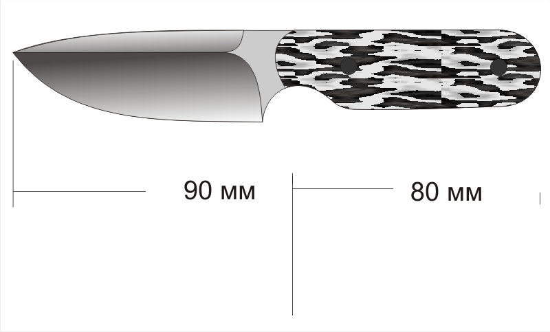

Модификация Ивана

И условный обух от 8мм - "Центурион" имя ему :D :!: Проект имеет шанс на воплощение???

реализованная ... :lol:
