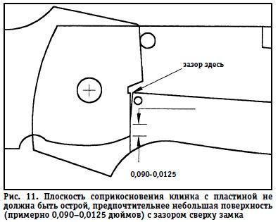

Наконец нашел ту статью... Собственно цитаты:
"Полный контакт между опорными поверхностями торцевой части пятки клинка и стопора не только необязателен, но и не рекомендуется, так как это может привести к образованию продольного люфта"
и далее:
"Как уже отмечалось, торец «стопора» (на виде сбоку) не должен плотно прилегать к контактной поверхности скоса пятки по всей своей площади. Наоборот, торец «стопора» должен соприкасаться с контактной поверхностью скоса торца пятки только своим самым нижним участком длиной от 0,09 до 0,125 дюймов от нижнего угла. Если торец «стопора» соприкасается со скосом выше этой области, то
будет продольный люфт."
И картинка:
linerTerz.JPG [ 22.23 КБ | Просмотров: 13489 ]

В общем у Емерсона картинка не правильна в отношении плоскости, там обозначена точка, а должна площадка 2-3 мм. Но правильна в отношении угла, он должен быть. И делает он тоже правильно, свой разобрал, там плоскость 2 мм. Всем Спасибо :D

А теперь можно для чайников - как это способствует образованию люфта?..

Как чайник чайнику могу сказать, что не знаю :D Говорю же аэрокосмический инженер нужен :D Но в то что Терзуола пишет просто так, как то слабо верится...
Вот про себу http://talks.guns.ru/forummessage/5/651301-4.html если смотреть по износу фрейма (на фотах McO) там таки тоже не вся площадь используется.

Интересно, но от точки далеко, а площадь используют не всю только по причине, что всю подогнать не могут. Используют максимально много, но сколько позволяет технология, в противном случае был бы просто шип, грубо говоря.

Конечно, чтобы не было люфта - надо зажать пяту между бонкой и лайнером, а это ПРОЩЕ сделать, поджав пяту как бы снизу лайнером, а не всем торцом, потому что в последнем варианте придётся подгонять ИДЕАЛЬНО лайнер - это дорого (оборудование сверх точное). Так что писать, что ТАК НАДО, не надо :mrgreen: . Написали бы что это компромисс между ценой и функционалом - вопросов бы не было и было бы скучно. :wink:

А чего бы Терзуоле не писать как надо? Все таки не последний человек в ножевом мире. Я думаю по его трудам многие учились. А если бы там был шип, как Вы говорите, это было бы самое слабое место в замке имхо. Но я гуманитарий, мне эта механика просто не понятна, так что я могу ошибаться :)

Возвращаясь к эмерсоновским лайнерам.
Спросил у бабушки, благо она заканчивал аэрокос по специальности ракетостроения. Долго, конечно, пришлось объяснять в чем именно состоит суть вопроса, но ответом было следующее - ни фига эта конструкция ничего не меняет, кроме, пожалуй, облегчения складывания ножа, т.к. отсутствующий верхний угол ни за что не цепляется и не создает дополнительного сопротивления при складывании.

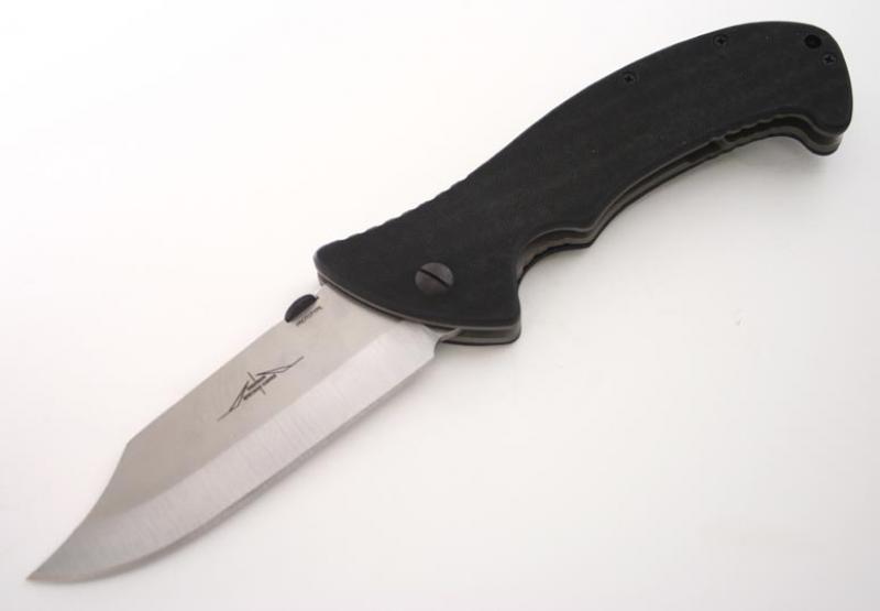

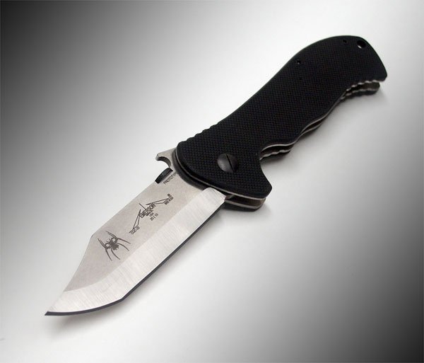

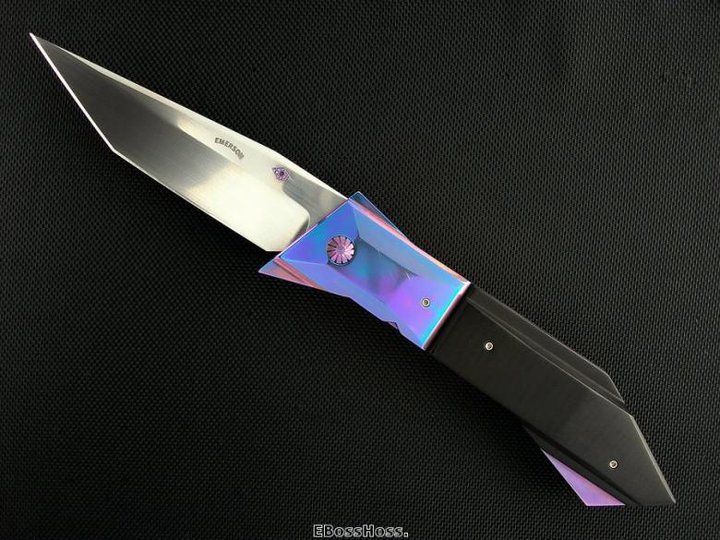

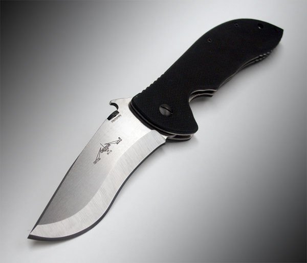

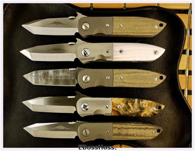

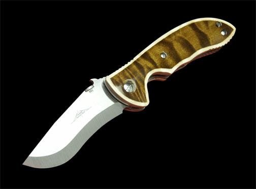

Я считаю что Эрни делает очень хорошие custom тактики!
197298_1004102520568_1765028300_2694_4462224_n.jpg [ 13.76 КБ | Просмотров: 13386 ]
20731_1087277039879_1765028300_170184_5733908_n.jpg [ 26.35 КБ | Просмотров: 13385 ]
20731_1087277359887_1765028300_170187_86519_n.jpg [ 25.24 КБ | Просмотров: 13385 ]
33762_1207234998753_1765028300_392136_6700309_n.jpg [ 92.83 КБ | Просмотров: 13385 ]
14946-1.jpg [ 17.87 КБ | Просмотров: 13385 ]

Вот 'тактики' - это ключевое слово, которое всё и ставит на свои места. Но фолдеру нет места в тактическом применении - и это не имхо, а статистика. Фолдеры носят как едц и только. Ими нужно и можно делать всего по немногу и в то же время всё одинаково плохо, по сравнению с фиксами. Какие тактики из фолдеров? Дайте статистику, сколько часовых (тфу, тфу, тфу) было ими снято или тактицкие цели - это что то другое? Конечно, едц может быть для тяжёлых работ и для лёгких, но многие фолдеры - просто красивые игрушки, названные тактиками либо ещё как хитро, но это игрушки, которыми таки да, можно ещё и резать. Эмерсон - красивая игрушка. Взять его на тактическое применение? - не смешите, разве от безисходки. Вспылил. :oops:
