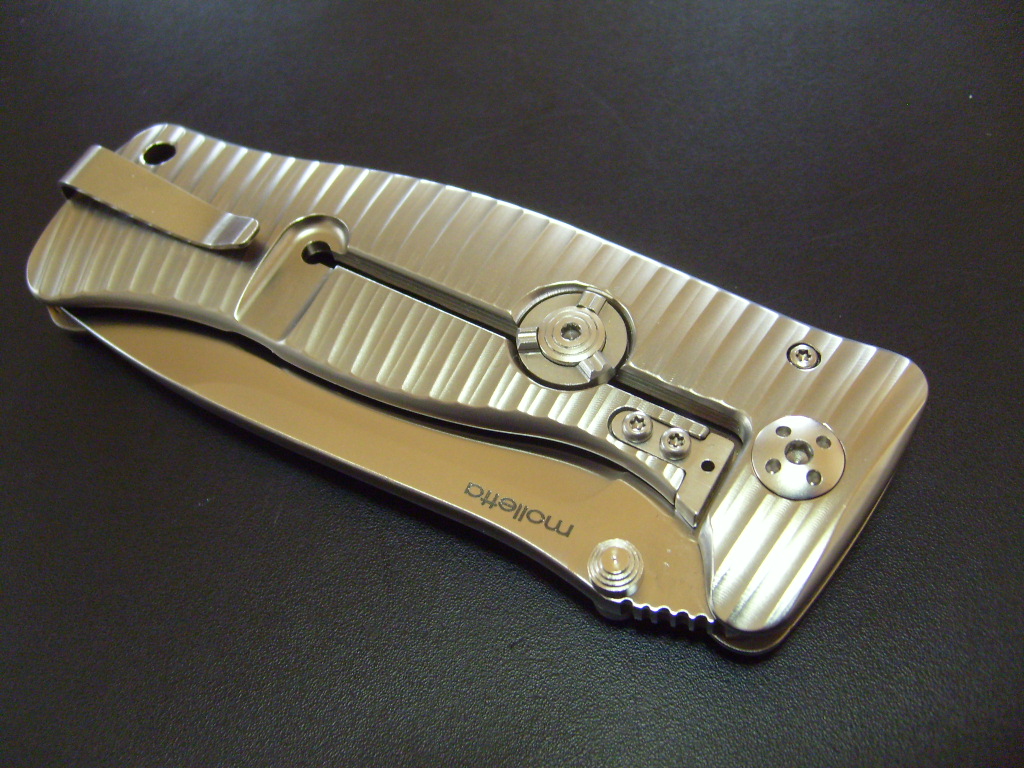

piterpen писал(а):
Продолжу тему: а как насчет долговечности на лайнере или фрейме?Прочитал известную тему про сточенный шарик себензы и про сточенный фрейм у ти-мили косо смотрю на свои лайнеры. По сути рано или поздно, но шарик или пята лайнера - фрейма должна сточиться?На части ножей шарик уже потерял 1/5 с верхушки 1/6
Всё логично. Так и должно быть. Теоретически. На практике по разному. ИМХО пята клинка с пружиной замка должны быть одинаковой твёрдости, что бы изнашивались долго, равномерно и постепенно. ИМХО та же история с шариком и клинком. Не плох вариант, который предлагает ЛионСтил на своём знаменитом СР-1. Сменная нашлёпка на пружине замка. Вот как быть с шариком не знаю...
