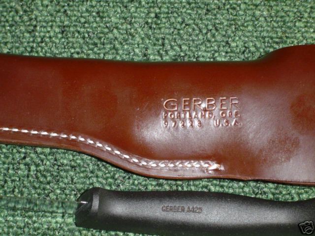

Напарник альмару отыскался,Гербер А425,фиксед,покороче,правда,простенький,должен быть удобным,из быстрореза,сравним серийку:)Правда,сколько он ехать будет непонятно,из Швеции, в Америке не нашлось.:)

Если из М2, то уже не напарник, 30-я -то нержа. Что-то я такого не нашёл, что за зверь? :lol: G.M.

Хороший должен быть. Клин 105 мм длиной.
Извини,Аси, я его на сраппярда променял:)

Приехал Оператор.Очень понравился.Спасибо надоумили:)просто внимания раньше не обращал.Сравнил с М95,деньги примерно одни,функционально лучше,а качество несравнимо.Рекомендую с чистой душой.Про спецприменение на скажу, а для поля-леса очень гут.Рабочая вещь.Попробовал поизгибать гр.30 держит,больше не стал.

Пётр, как насчёт HRC? Ваши ощущения? На моём - 60-61. Не хотел бы повторяться... Столь тонкая рукоятка сделана больше в угоду тек-локу, нежели для руки. И довольно тонкое острие, как у мили. Но это только моё личное... G.M.

Пока особо не резал,не могу сказать,но не 57 точно:) А рукоять мне пока нравится,главное для меня длины хватает,кисть широкая,редко встречается не маленькая.Надо порезать подольше.и чтоб эйфория ушла,нечасто толковую вещь найдешь нынче.(Это по стариковски:))Кончик уже и так и эдак маркером рисовал,чтоб покурносее и поменьше отрезать,но решил,потестю осенью на охоте, а там определюсь,иногда тонкий кончик в жилу бывает.Семь раз отмерь в общем.А нож понравился тем,что вполне рабочий,по картинке не скажешь.Шинкует,обед сейчас готовил.:)
Еще по поводу ручки, я ему уже нормальные ножны определил:)Можно будет потом карелку поставить по руке,конструкция в этом смысле хороша.Добавил,потому что автоматом ножны идущие с ножом во внимание не принимаю,буквально раза два было не убавить- не прибавить.А так, либо новые шью,либо доделываю.

Я, как оператора заполучил - так тут же конец ему и обломал. Где-то см 1,5, чтобы исследовать сталь по полной. Попробуйте-ка 30-й от спая гвоздь построгать, РК тут же примет волну, да так и останется остаточная деформация. А тут всё по другому, так, что сталь одна и та же у каждого производителя, работает по разному. По ручке : поставить ручку из другого материала ( я бы поставил из грубой микарты- и для руки хорошо, и материал вечный) очень правильно и решение поддерживаю. Да ещё сделать ему клёвые ножны - вот тогда будет супер! Даже, исходя из того, что более достойной 30-ки я на ножах не встречал - такой длины, при толщине всего 3,5 мм!

Накладки наверняка менять,скользковаты и тонковата рукоять,в тропиках то ничего, а вот у нас ...посмотрим,что из материала найдется,микарта гут.Все-таки клин главная часть ножа:)Упоры без нареканий,так что переделок чуть.

Звиняйте,ОФФ,про Оператора,раз уж в этой ветке.Уехал назад,теперь к мастеру-любителю,на апгрейд,сам бы,но пара напильников не подмога.Сталь хорошая,потому и поехал,но опять же, чудес нет,садится хорошо на абразиве.Коробки почтовые гофркартон,не для теста, а в мусор,пяток и надо напрягаться,но все равно режет,не пилит.Рукоять,заодно на фальшлезвии убрать резкие линии.
У меня, например, для всяких "грубостей" наждачок имеется, а ещё отдельно для ручной работы SiC в виде наждачного круга, диаметром 26 см, и толщиной около 4 см. Ох, и злой этот карбид кремния, я вам скажу! Ничто супротив него не устоит! Съедает все - и карбид вольфрама, и сапфир, и бёкккеровскую кераму! Насчёт стали на "операторе", хорощая, нехорошая - это всё красивые иероглифы, как говорил Мао. А вот 450 резов - это уже дела, как говорил Христос!

Неправильно написал,при резке абразивных материй бритвенная острота уходит немного дольше,чем у обычных сталей.А дальше "крейсерская скорость" затупления вполне устраивает.Фиг бы ему иначе, а не переделка.Спуски на фальшлезвии зачем делали,грязь только собирать в углах,уберутся углы тоже.

Углы на фальшлезвии меня тоже раздражали, но, так как я мотивирован в первую очередь на изучение стали, а не на утилитарное применение - смирился. У моего уже двое ножен, но, что-то всё не так, да не эдак! Так что подумываю о третьих. Рекордсмен все-таки достоин лучшего! :lol: G.M.
