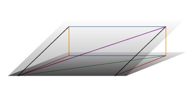

Ingwar писал(а):
более острый угол.... или "визуально шире"...
А вот и практика! И чем дальше кончик отстоит от струбцины, тем шире будет Р.К. и соответственно меньше угол на Р.К.
СообщениеДобавлено: Ср мар 05, 2008 21:39
Практика показывает только, что РК не прямолинейна и, возможно, подводы к РК у острия толще, как это бывает на ножах.
СообщениеДобавлено: Ср мар 05, 2008 21:59
Народ, эта тема досконально обсуждалась на knife.ru, где было убедительно доказано, что при ПРЯМОЙ РК угол при удалении бруска от струбцины не меняется. Там и картинки были, и всё, что хотите. Другое дело, что при удалении от струбцины меняется нажим на брусок и направление движения, из-за чего эффективность процесса заточки там меньше (из практики). Что касается подъёма, то для соблюдения равного угла струбцину нужно ставить так, чтобы точка прохождения через неё направляющей была в центре окружности, образующей подъём к острию. Только тут всё зависит от радиуса той окружности. Да и зачем упираться в абсолютно одинаковый угол, если у многих ножей к острию увеличивается толщина подводов?
СообщениеДобавлено: Ср мар 05, 2008 22:24
Вот-вот. См. мой пост выше.

СообщениеДобавлено: Ср мар 05, 2008 23:07
Иллюстрация неизмеенности угла от kU
klin.jpg [ 14.66 КБ | Просмотров: 11858 ]

С теорией согласен (и геометрия у меня не на последнем месте была). Но она хороша когда подтверждается практикой. А последняя, в отличие от теории, далека от идеальных прямых и кривых, да и вообще от разных абсолютов.
А вот если учесть приближенную к жизни теорию и цеплять струбцину куда положено (как это недавно описал Сергей (aka Sleeper), а пораньше описал то же самое и я :wink: ), тут-то практика и подтвердит незначительность в изменении угла заточки :!:
СообщениеДобавлено: Ср мар 05, 2008 23:19
С теорией согласен
Это хорошо :)
И с этим согласен :)
Но Слипер правильно написал
и я о том же писал:
оттого ближе к острию РК зачастую становится шире, давая обманчивое впечатление изменения угла заточки.
