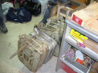

Немного фоток. Как и говорил, смотреть не на что.
Комментарий к файлу: Елда с ломом
1.jpg [ 133 КБ | Просмотров: 18895 ]

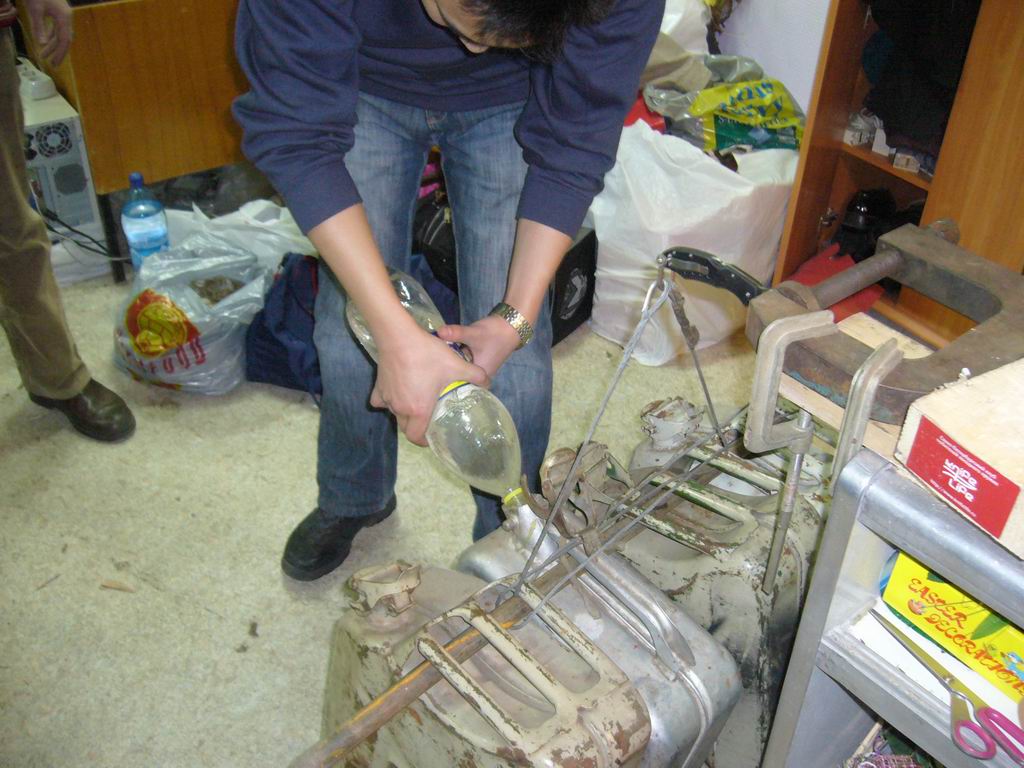

СообщениеДобавлено: Пн дек 10, 2007 21:59
Сначала канистры наполняли бутылками, потом рационализировали способ :)
3.jpg [ 117.73 КБ | Просмотров: 18869 ]

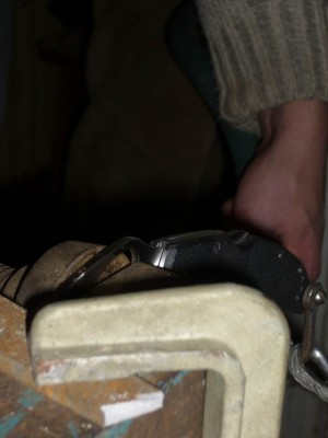

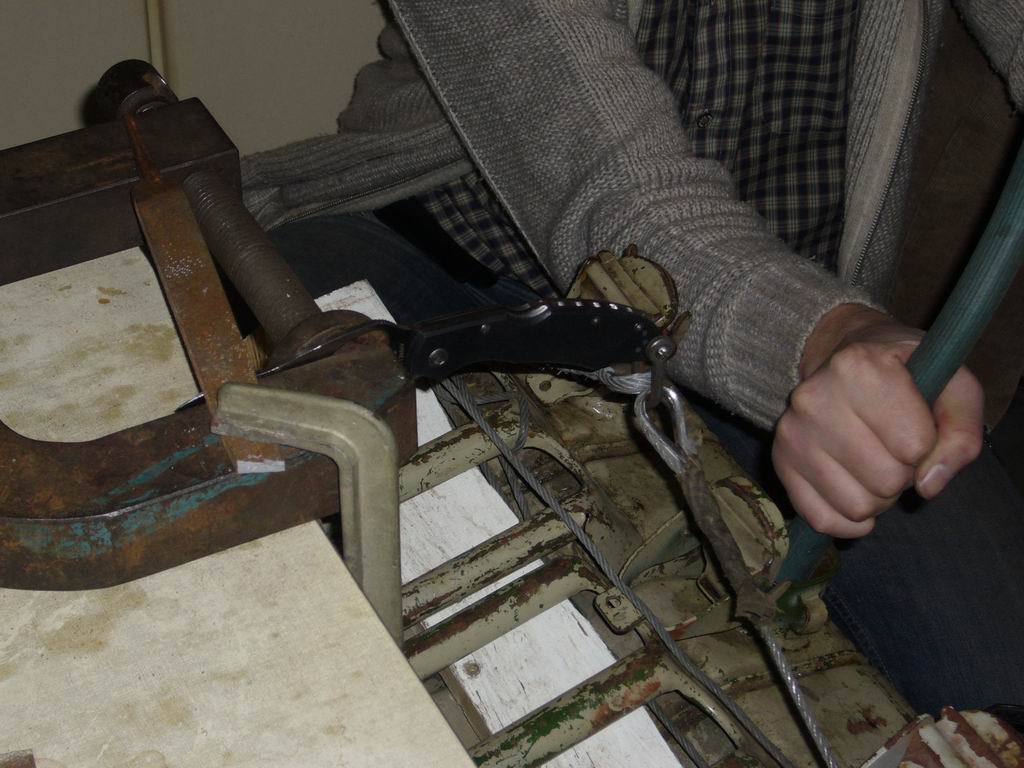

СообщениеДобавлено: Пн дек 10, 2007 22:01
Тут видно, как бедную Кару-Кару корячит...
7.jpg [ 59.35 КБ | Просмотров: 18868 ]

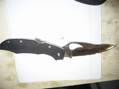

СообщениеДобавлено: Пн дек 10, 2007 22:03
И что из этого вышло...
8.jpg [ 76.35 КБ | Просмотров: 18861 ]
