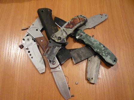

Доктор сказал - в морг, значит, в морг
2 Граунд Зеро, 1 Стерх-1, 2 Викинг норвея для сравнения. Отчет будет на днях.

СообщениеДобавлено: Вс авг 16, 2009 21:21
Передёрнуло аж. Кошмар. Как теперь за руку с вами со всеми здороваться... :mrgreen:

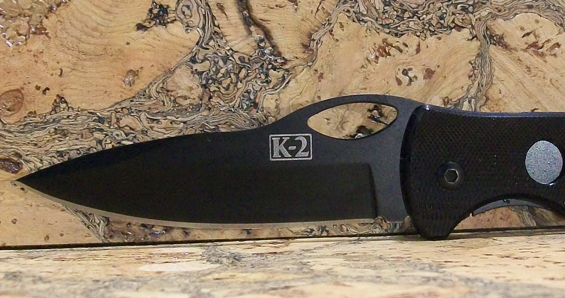

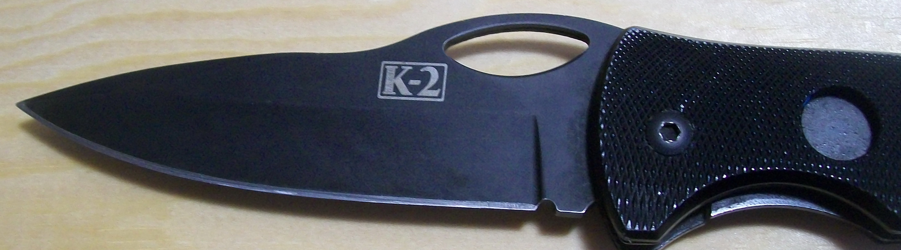

Нож Ka-Bar K2 Agama, Китай. Прошёл год после покупки, использовался не часто, но жёстко. Сталь слабая, но покрытие очень стойкое.

Комментарий к файлу: год прошел
потертый.jpg [ 535.34 КБ | Просмотров: 7920 ]
 Заголовок сообщения: Re: Стойкость покрытия клинков наших ножей
СообщениеДобавлено: Вт ноя 30, 2010 14:24
Rads писал(а):
Это он новый или после использования?
