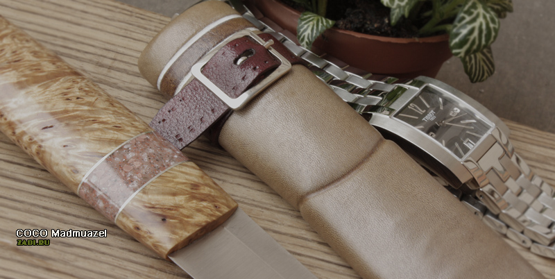

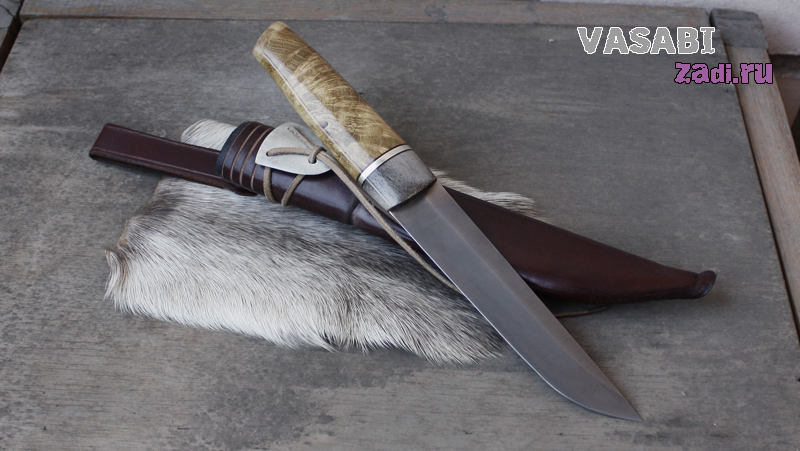

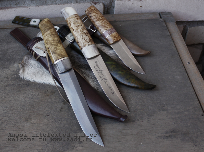

Да и пропитку маслом делают обычно не торопясь. Насколько я знаю, для примера, Денис aka Zadi выводит наждачкой, потом пропитывает полоком, затем оставляет на пару недель, затем опять самая мелкая наждачка и снова полок. Так несколько раз. После этого уже шеллаки, даниши и прочие карнаубы.
Результат "на лице":
ANSSI_HUNTER.jpg [ 273.21 КБ | Просмотров: 30236 ]
coco 2.jpg [ 195.04 КБ | Просмотров: 30236 ]
vasabi_2.jpg [ 210.75 КБ | Просмотров: 30236 ]
