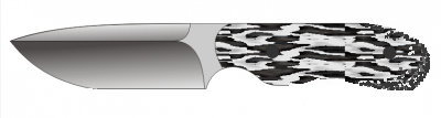

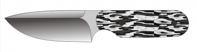

santehnick
а позвольте уточнить: зачем для городского ножа полноразмерная рукоять? Какую длительную тяжелую работу, во время которой критична эргономика, им приходится выполнять?
Сугубо личное галлюциногенное видение:
legat_85.JPG [ 11.84 КБ | Просмотров: 10087 ]
Идея в том, чтобы 1)удлинить РК и 2) верхняя часть рукояти повторяла бы изгиб брюшка РК.

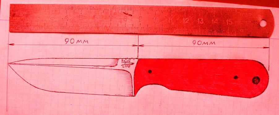

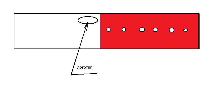

Вот и УТРО! для начала скажу сразу, во всех своих постах рисунки я удалил,что бы окончательно не запутать форумчан, а посему извиняйте, но предлагаю от себя 1 единственный вариант ,рисунок- масштаб 1 к 1.рукоять изменена на более эргонамимескую, добавлены насечки на обух, и в упор указательного пальца немного пластика,что бы не только в железо упираться, все изменения на ваших же замечаниях и предложениях, вот что из этого вышло.Да,ширина клинка и тыльника рукояти 26мм.
P.S.-Иван, удали пожалуйста мои рисунки в начале топика, если можно.И вместо их можно вот этот, пусть он будет единственный.
555.JPG [ 66.61 КБ | Просмотров: 10065 ]

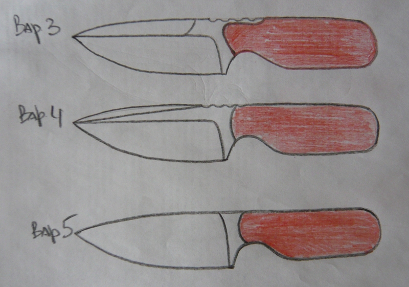

Вот это уже варианты.
а вот тут мы вернулись к пятой модели...

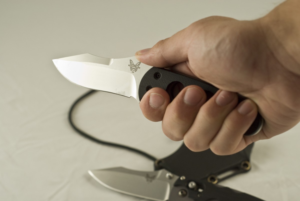

heliwow
 Заголовок сообщения: Re: Доработка форумника.
СообщениеДобавлено: Вс фев 21, 2010 12:40
santehnick писал(а):
на счет ручки.. ее длинна неможет быть менее 11 см вот мои аргументы)
Может, может... а аргументы показывают что длинна так же может быть и более 11см.

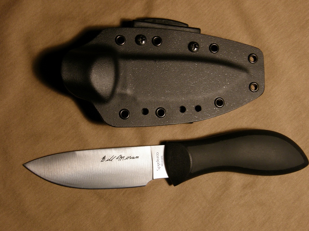

Совершеннно согласен, 11 см уже перебор, 10 см достаточно, надо только за счёт эргономики рукоятки ухватистость "поднимать". Сделать её пообъёмней тыльную часть, чуть отклонить её вниз и тд, способов много. А оглоблю из рукояти сделать проще всего!!! :roll:
Bill Moran.jpg [ 361.98 КБ | Просмотров: 10062 ]

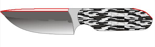

СообщениеДобавлено: Вс фев 21, 2010 13:35
Вот как вариант, предлагаю: 1. буквально на пару миллиметров уменьшить ширину лезвия ( уйти от сапёрки, ближе к ножу); 2. тыльную часть ножа СЛЕГКА опустить и миллиметра 2 убрать с брюшка, или нах.. вообще форму рукояти оставить в покое и лишь делать её объёмной!!!
Исходный вариант:
Копия mod1.png [ 31.14 КБ | Просмотров: 10039 ]
Предлагаемый вариант:
Копия mod 2 heliwow.png [ 28.3 КБ | Просмотров: 10039 ]
Нож хороший, за него проголосовало большинство комрадов и уродовать его не стоит...

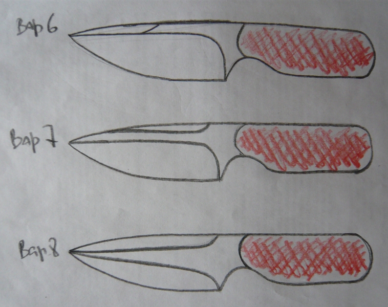

Вот,что надо . делаем форумную заготовку и каждый точит ножик на свой вкус :mrgreen:
Новый точечный рисунок (6).jpg [ 18.11 КБ | Просмотров: 10008 ]
