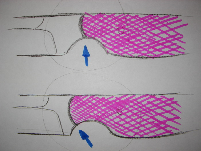

Господа хорошие,важное замечание. Линию гарды надо сдвигать к лезвию. Сейчас на рисунке почти нулевой перепад. Кайдексным ножнам не за что будет зацепиться. Я об этом писАл при разработке ножа,видимо не заметили.
Эскиз 2.jpg [ 6.93 КБ | Просмотров: 10848 ]
Душелов
 Заголовок сообщения: Re: Заказ форумника
СообщениеДобавлено: Чт мар 04, 2010 17:48
Думаю и поудобнее будет при работе с ножом. Половина указательного пальца голый металл обхватывает...
СообщениеДобавлено: Чт мар 04, 2010 18:19
Пятка клинка - 4,4 мм. Не хватит для захвата? Если нет - значит надо сдвигать. Но нужен рисунок, чтобы понять, как это выглядеть будет.

Душелов
СообщениеДобавлено: Чт мар 04, 2010 18:56
Компутерами рисовать не умею... Имею ввиду сдвиг как на нижнем рисунке.
IMGP8535.jpg [ 133.68 КБ | Просмотров: 10826 ]
СообщениеДобавлено: Чт мар 04, 2010 18:58
Это понятно. Только тогда непонятно, где лого рисовать - голомени вообще не останется...
Душелов
СообщениеДобавлено: Чт мар 04, 2010 19:47
Фальшлезвие на те же несколько мм вперёд и сдвинуть. А лазеру всё равно если и по ребру пройдёт.
