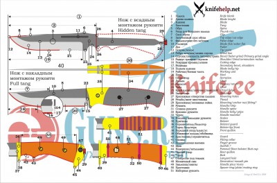

 Заголовок сообщения: Re: Правильная заточка
СообщениеДобавлено: Чт дек 30, 2010 12:42
Да, направление движения ножа именно от РК к обуху. Усилие нажима очень маленькое, это надо чувствовать рукой. Подводы как правило используются для ножей предназначеных для силового реза или рубки. ИМХО. Попробуйте разобраться на схеме. Если не получится попробую объяснить на пальцах.
fixed.jpg [ 469.17 КБ | Просмотров: 14305 ]
P.S. Забыл обосновать лёгкий нажим на нож. Если будете нажимать сильно, то вполне вероятна ситуация когда вместо снятия металла с лезвия ножа происходит выкрашивание абразивных зёрен с точильного камня. Особенно актуально для камней с алмазным напылением. Грамотная заточка ( читай медитация) не терпит суеты.
