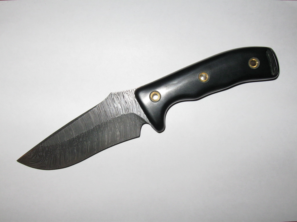

Приветствую всех!
Приобрел тут вот такую вещицу.
IMG_0606_новый размер.JPG [ 152 КБ | Просмотров: 10350 ]
А пользовать не решаюсь, т.к. слышал что дамаск ржавеет. Вот собственно и вопрос подскажите как за ним ухаживать и чем чистить.

можно в *****-коле лайт протравить (она подешевле)). чуть потемнеет, зато улучшится стойкость к коррозии.. чистить и ухаживать как и за любым другим ножом.. не давать залеживаться мокрым. если появятся рыжие пятна, можно потереть жесткой губкой с мылом. мне помогает. если надолго оставить в воде, возможно ржа проникнет глубже, тогда понадобится что-то вроде жесткой синтетической щетки. а вообще, если нож рабочий, я лично не парюсь. на моих дамасковых есть пятнышки, но на режущие свойства не влияет.

Если травить нож, рисунок не исчезнет?

Обезжириваете клин,проттравливаете в обычном электролите,минут 5-10,потом в раствор соды,после этого высушиваете БЕЗ вытирания.Потом покрываете любым силиконом.И будет вам счастье.
Ржаветь всё равно будет,но намного меньше.
Дамаск он сцуко красивый и душевный,за что его и люблю,а от хорошего Мастера ещё и режет акуительно.Плюс ко всему ещё и прочнее на излом.

а что за силикон? в виде чего? как он при использовании ножа по продуктам, не вреден? насколько прочная пленка получается?

Насколько я знаю,силикон используют для гидроизоляции в ваннах,окна пластиковые ставят,тоже им швы проходят.Что полезен с продуктами сомневаюсь,так как вонюч сильно :mrgreen: Типа пистолета такого выжимного вставляеться тюбик и выдавливаеться,хотя возможно я про другой силикон,сиськи большие наверняка не так делают :mrgreen:

Силикон в виде спрея,любой фирменный.Плёнка относительно прочная,если канат резать то конечно быстро сотрётся но на микроуровне всё равно останется..Силикон после фторопласта,самый химически инертный,так что для продкутов не вреден.
В силиконовых герметиках в качестве растворителя используется уксусная кислота,но после затвердения она испаряется и силикон становится силиконом.

Подразумевается силиконовая смазка из серии ,,Авто химии,, В аэрозольных балончиках.Сам пользуюсь.Хорошо защищает .

А травить клинок перед обработкой силиконом обязательно? А то я за рисунок переживаю.

Евлампий в 4 сообщении всё как надо расписал. :wink:

Небольшое уточнение.Сушить надо быстро,чтобы не заржавел,стряхнуть воду с клина и над электроплитой или феном.

Желательно.Рисунок как минимум хуже не станет.Травление в данном случае чтобы убрать с поверхности клинка различные окислы.
