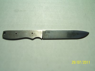

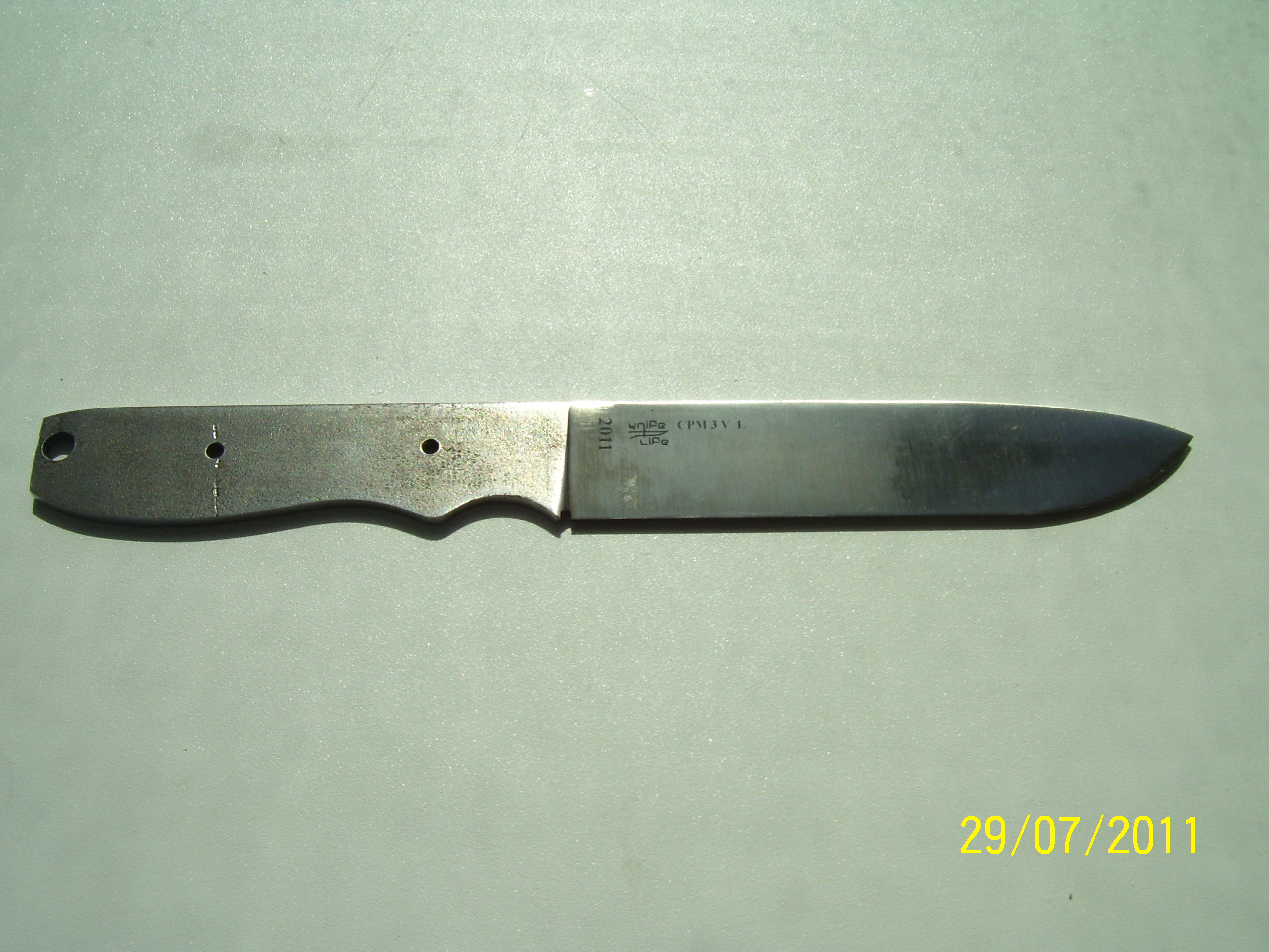

Забрал нож из лаборатории. Накладки сбили, кусочек отрезали
100_3270.jpg [ 1.25 МБ | Просмотров: 17295 ]

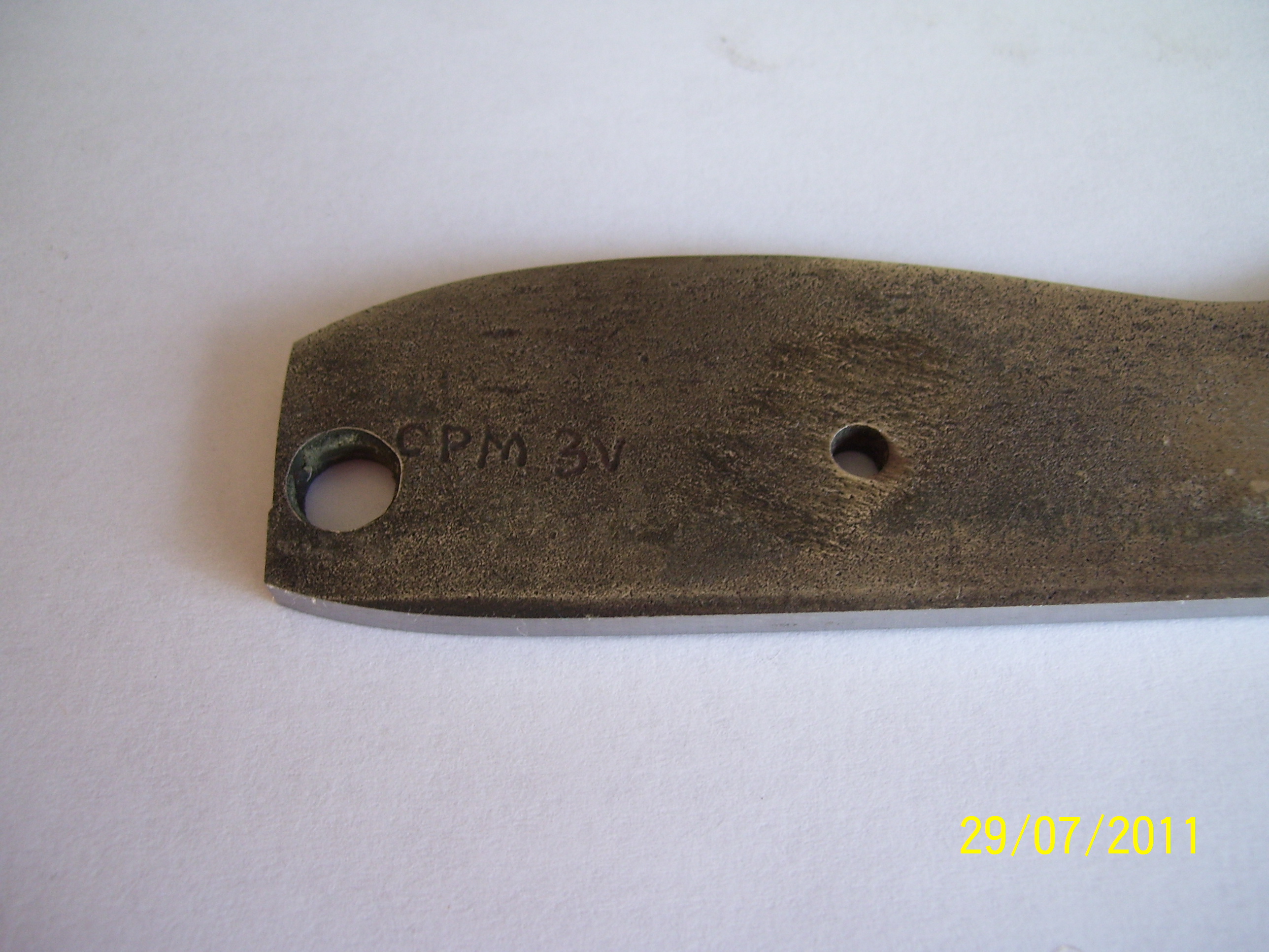

Под накладками выбита надпись марки стали. Т.е. то, что написано на клинке, то и под накладками
100_3269.jpg [ 1.22 МБ | Просмотров: 17295 ]
Твердть клинка 57HRC. Если сможете найти где-нибудь в темах про форумник пост ББ о том, на какую твердость будут закалены клинки, будет очень полезно. Я 45 минут листал, но так и не нашёл :(

Внешний вид ножа представлен на рис.1а. На боковой поверхности нанесено клеймо 2011 «Knife life» CPM 3V. Режущая кромка ножа не была сформирована.
Рис. 1 Внешний вид ножа до демонтажа рукояти

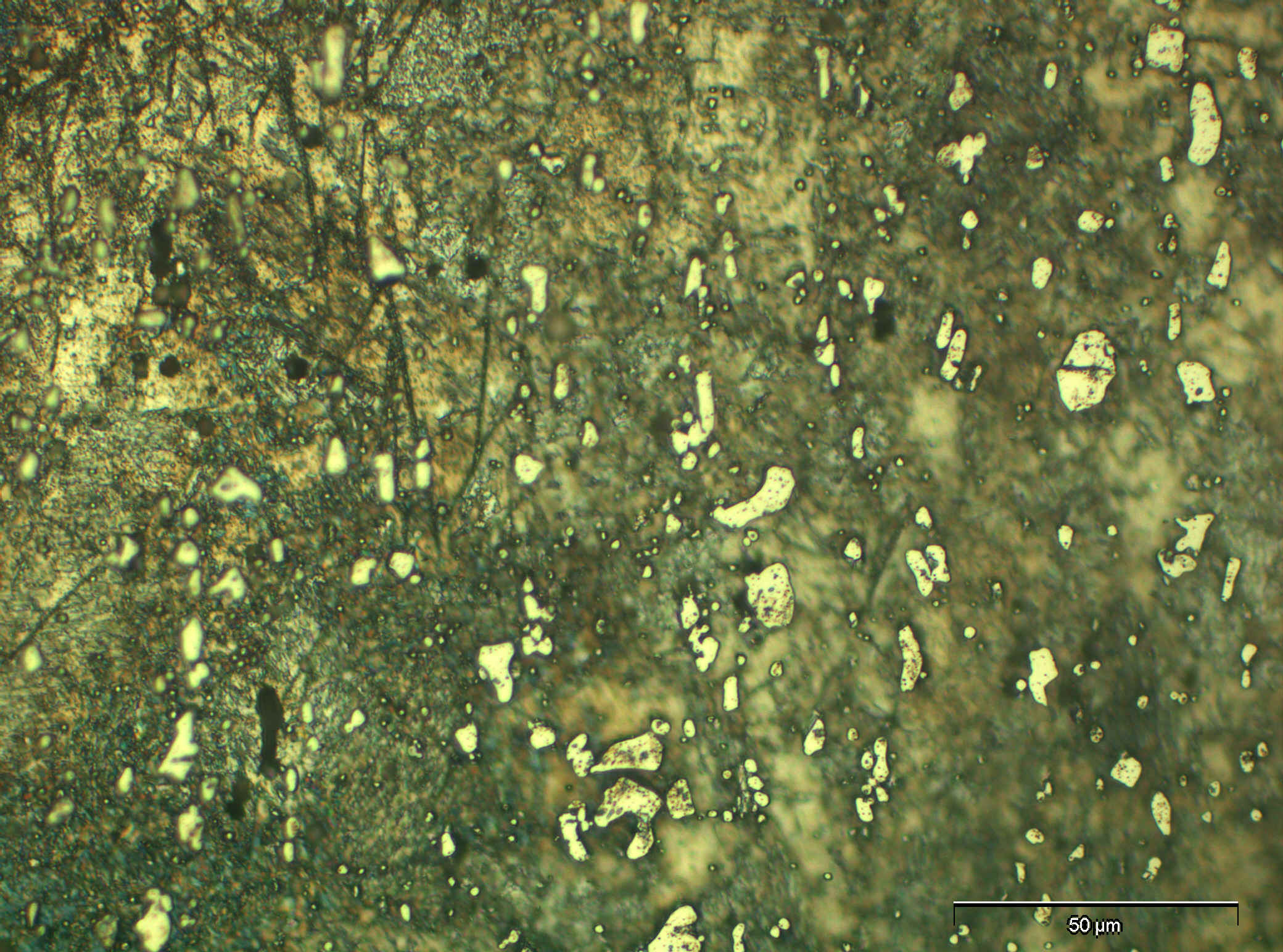

В ходе дальнейших исследований был изготовлен металлографический шлиф (взят фрагмент рукояти ножа). Для точной оценки химического состава материала необходимо проведение спектрального анализа, для которого потребуется образец, который значительно скажется на геометрии ножа (кусочек 40 на 20 мм). Заказчик отказался от проведение данных исследований. Энергодисперсионный анализ является полуколичественным и не дает 100% достоверных результатов. При этом погрешность измерения концентрации тяжелых элементов не высока (не превышает 0,1%), а легких (углерод, кислород) - значительна, и может достигать 3-4% масс.

Рис. 4 Металлография и энергодисперсионный анализ объекта исследований
Первый ряд, слева направо: вольфрам, железо
Середина-железо
Нижний ряд, слева направо-хром, углерод

4. Микроструктурные исследования подтверждают, что данный нож был изготовлен из порошковой стали.

Структура металла не однородна,
На рис. 5 видно что концентрация ванадия, хрома и углерода не равномерна по сечению. Особенно ярко это проявляется для ванадия, о чем свидетельствуют желтые участки на фотографии, сделанной в характеристическом рентгеновском излучении ванадия."
так и должно быть ?
Нет,главная фишка порошков в равномерности и однородности.
Может Алан заглянет,и всё грамотно объяснит.
оксида хрома
Оксиды это вообще зло.

так, что там с неоднородностью? Порошок тем и отличается, если я правильно понимаю, что своей однородной структурой.

Ну, наиболее вероятно, что на ноже действительно CPM-3V. По поводу твердости - не вижу где были проведены замеры, но на трешке часто присутствует обезуглероженный слой, что может исказить результаты. На мой взгляд, оптимальная твердость для трешки 61-62, при этом механика более чем хороша.
По поводу порошковой технологии - все несколько не так, как в вышеприведенном отрывке - технология решает одну задачу - уменьшение карбидной неоднородности. В первую очередь, увеличение скорости КРИСТАЛЛИЗАЦИИ уменьшает размеры и улучшает распределение эвтектических карбидов, в меньшей степени - некоторого количества первичных (при>6-7%V) и неметаллических включений (при этом количество последних как правило больше).
Это позволяет "впихнуть" в состав стали заметно больше карбидов при сохранении приемлемой механики и тем улучшить износостойкость и/или термостойкость.
Но это никак не палочка-выручалочка делающая из гумна конфетку - всего лишь один из путей улучшения потребительских и технологических свойств сталей ОПРЕДЕЛЕННЫХ составов.

Однородность - понятие относительное. Порошковые стали ледебуритного класса действительно заметно более однородны чем они же традиционного металлургического передела. И, заметно менее, чем, например, У8.
 Заголовок сообщения: Re: Исследование химсостава стали форумника и замер HRC
СообщениеДобавлено: Вт авг 02, 2011 1:02
окромя твердости ничего плохого я не увидел. и однородность там вполне (особенно если бы на тех цветных фотографиях был еще масштаб)
судя по картинкам карбиы там в районе 1мкм - что примерно в 10 раз меньше чем карбиы в той же Д2 кованой.
вот например микроструктура УУ кованой (ну х12)

Да, примерно так и должно быть :lol: .

Бамб, вполне все там однородно, и карбиды мелкие. или ты хочешь чтобы окромя такого состава удалось еще и карбиды ровными цепочками получить? или в шашечном порядке. :)
а отчет и я написать могу - EDX (ну этот енерго дисперсиооный анализ) у нас тоже имеетцо :)
было интересно в таком анализе сравнить порошок и не порошок - тогда было бы понятно чем порошок лучше
