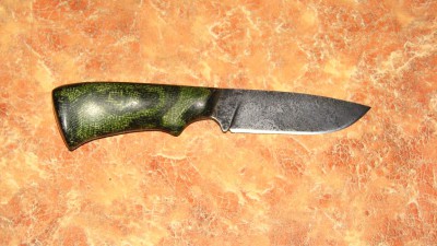

вы знаете обсуждения форумного ножа, в итоге свелись к обмену мелкими уколами и не понятному спору, "У кого лучше", хорошо хоть не длиннее(сорри)
собственно ДД выставил на тесты именно этот нож - ТТХ которого непонятны, но по мнению ДД достаточно хороши для теста
download/file.php?id=40822&t=1
поэтому ББ может выставить форумный из любой стали на свое усмотрение, без ограничений.
В этом и была суть спора!!!
А вот если предложить определенную сталь, геометрию, и т.д. это будет уже не совсем то что хочется увидеть...
Это как на Пасху яйцами стукаться, какая разница какого они сорта 1, 2, 3 или домашние :D , важен результат.
Но сразу сделать оговорку, типо разные стали, ТО, и пр.
