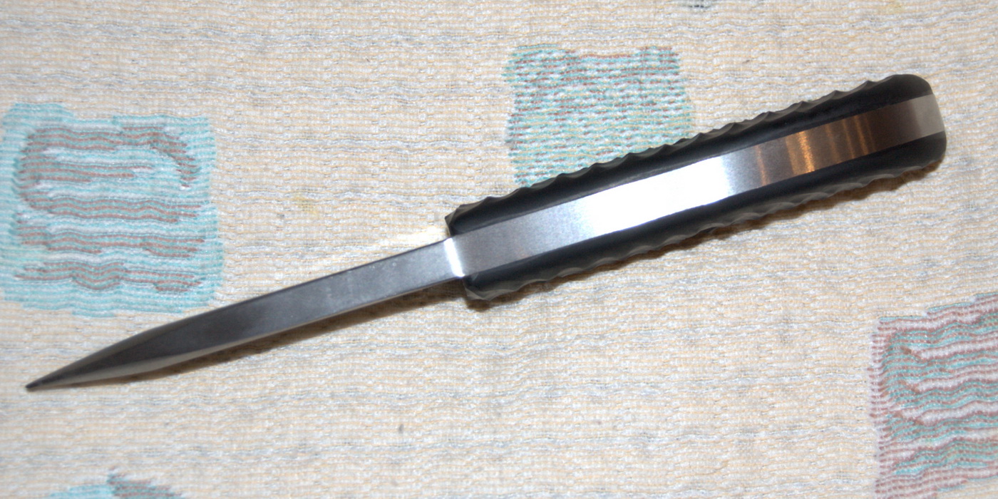

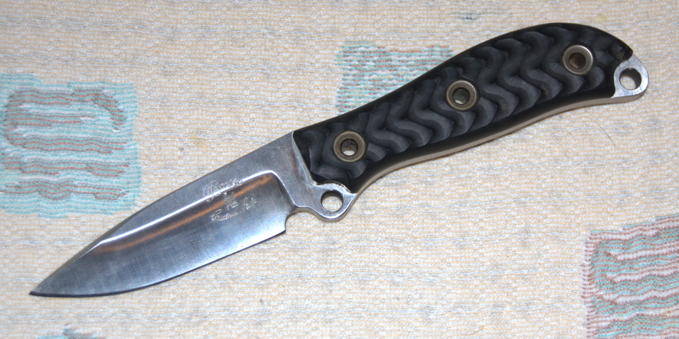

пара иллюстраций..
джангл кинг INOX 46 CR13, модифицированная 440C). Твердость около 55 HRC толщиной 4,2 мм
Изображение Изображение
стандартный грип.

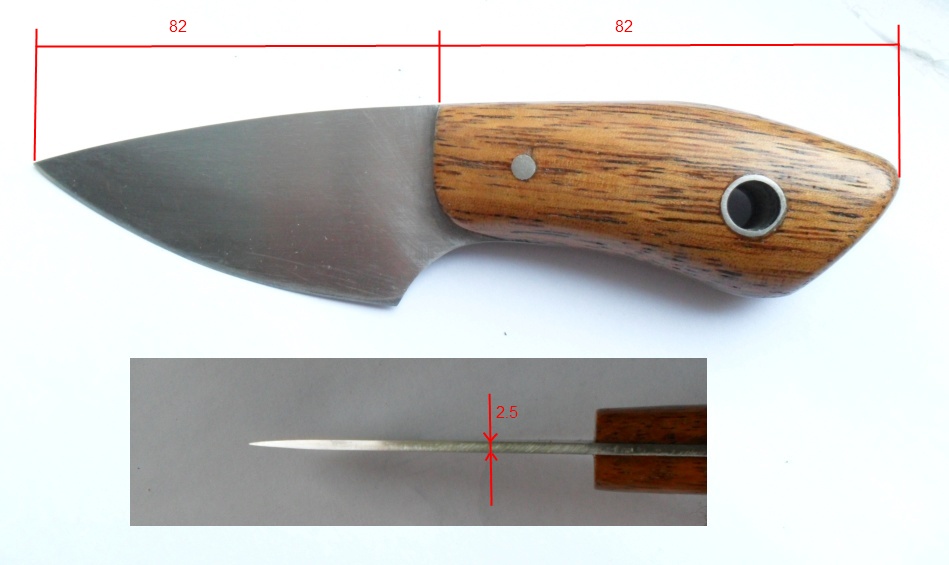

Материал клинка сталь 154CM
Толщина клинка (мм) 2.9
усилие хоть и передавалось через трубу, но поверьте, рукой будет тот же эффект. и 200кг нож на излом не выдержит..

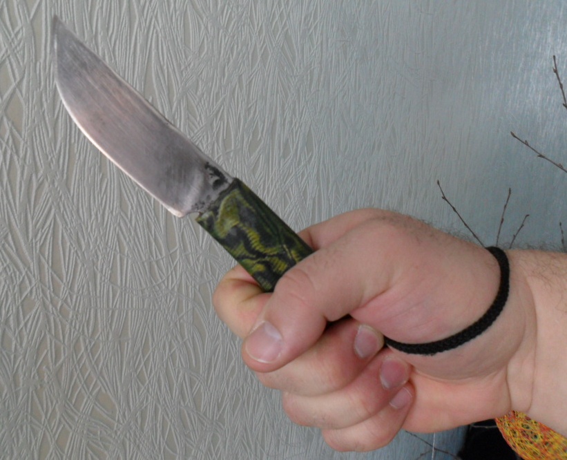

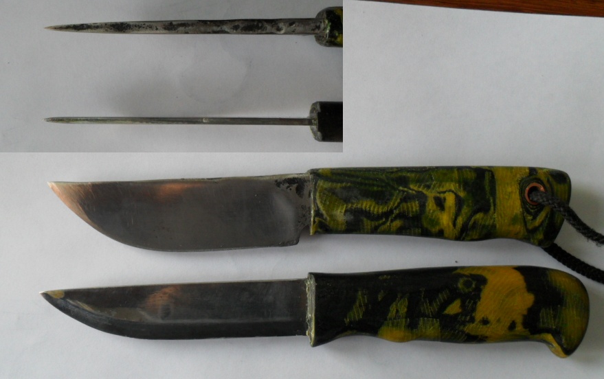

А мне 6 мм в обухе нравится :oops: :oops: :oops: А может быть даже и 7.......От геометрии клинка кое-что тоже зависит (назначения ножа, то бишь)..
Рубить легким однозначно труднее, чем тяжелым..Но, может, у кого-нить имеется и другой опыт..
Вот два сходных по основным параметрам походных ножа. Основное отличие - толщина лезвия. (6 мм у рукояти и 2.5 мм). Какой из них вы предпочтете взять с собой в автономное путешествие (положа руку на сердце?)
SAM_0230.jpg [ 135.42 КБ | Просмотров: 16617 ]
 Заголовок сообщения: Re: Про толщину клинков
СообщениеДобавлено: Чт фев 10, 2011 15:24
К слову, при достаточно коротком клинке, но использовании темляка "толстый" годится и для рубки. Хотя бы первой, необходимой для батонинга, палки. Вес владельца (140 кг) также выдерживает без деформации.
SAM_0236.jpg [ 184.23 КБ | Просмотров: 16616 ]
