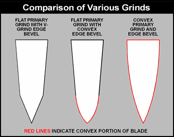

опричник
 Заголовок сообщения: Re: S30V - приемлемый угол
СообщениеДобавлено: Сб апр 02, 2011 22:20
Maxim писал(а):
можно о конвекс по подробнее?
974887.gif [ 9.38 КБ | Просмотров: 18968 ]
momotych
СообщениеДобавлено: Сб апр 02, 2011 22:31
Сообщения: 697
Откуда: СПб
Имя: Олег
а как простым методом эту линзу правите?
опричник
СообщениеДобавлено: Сб апр 02, 2011 22:34
Точно так же, как и делаю - вручную.
Maxim
СообщениеДобавлено: Сб апр 02, 2011 22:37
То есть, в Вашем случае, Вы выбираете линзу на РК независимо от спусков? Да, действительно это хорошо для аутдорного ножа - рубка особенно хороша, рез своеобразный, но РК долго не деградирует. Мне линза на спусках не нравится, люблю прямые спуски от обуха, линза на РК иногда выходит сама-собой, если точить на плоских камнях - плывёт угол, поэтому пришёл к трианглу - нравится плоская РК, но на аутдоре предпочту конвекс. :mrgreen:
