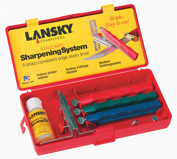

За 1500 в Питере можно купить Lansky Standart:
Комментарий к файлу: Lansky Standart Knife Sarpening System
Lansky 3.jpg [ 77.73 КБ | Просмотров: 17609 ]
Точилка неплохая, но требуется использовать масло при заточке.
Если нет необходимости в серьёзной переточке, а необходимо лишь слегка подправить - триангл лучше.

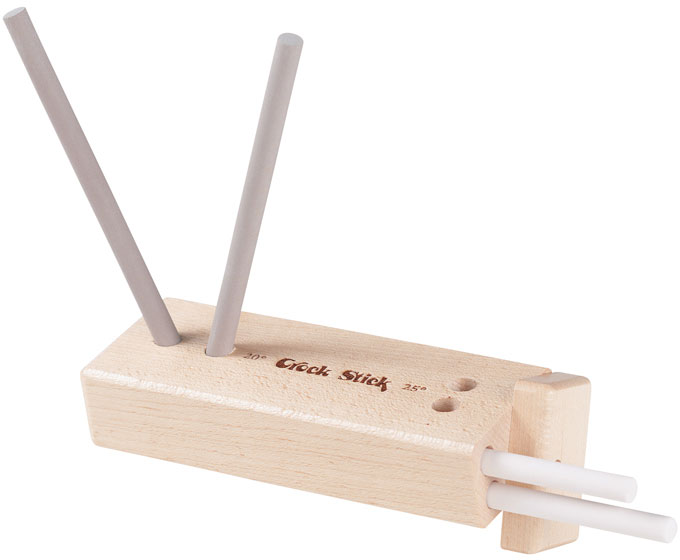

Ещё у Лански есть аналог триангла - Lansky Crock Stick:
Комментарий к файлу: Lansky Crock Stick
Lansky Crock Stick.jpg [ 26.72 КБ | Просмотров: 17609 ]
Но такой не пользовался и давно не видел в продаже. Знаю, что раньше она стоила дешевле триангла.

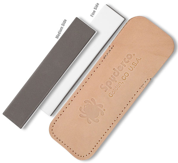

Ещё вариант - двухсторонний керамический брусок Spyderco. Правда, не совсем попадает под определение "точилка" :)
Зато должен вписаться в бюджет.
Комментарий к файлу: Spyderco
Spyderco.jpg [ 39.96 КБ | Просмотров: 17609 ]
На нём такая же керамика, как на брусках триангла.

для начала лански ..тока боже упаси вас использовать масло :evil: камни засаливаются в лет если говнолин особна работать ...пользуйте мыльную ил другую суспензию ...
если чуть подвинуть буджет - мона взять алмазики но это потом когда поймете как и что происходит и если возникнет желание ...тока алмазы не от лански а просто камни ...дмт делает неплохие ...
