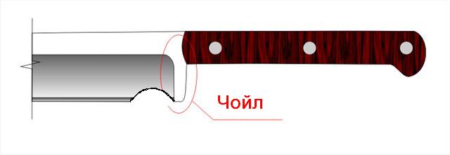

На самом же деле это сильно отличается визуально, и спор так ничего к конкретному не привел. Поэтому я вываливаю свое большое IMHO и говорю, что это пятка:
Это чойл:
Это рикассо, она же дулька:
С интересом выслушаю коллег, у которых IMHO больше моего. :)

В чём могу быть точно уверен, это где дулька на третьем рисунке. :D
 Заголовок сообщения: Re: Пятка, чойл, рикассо, дулька...
СообщениеДобавлено: Вс май 15, 2011 23:44
Михалыч , не согласен ( кроме дульки ) !
Пятка и рикассо - одно и тоже .
Чойл подразумевает возможность вставить палец в вырез , а дулька - его маленькая копия .

Я думаю, что рикассо не на третьем рисунке, а на первом. То есть рикассо это то же самое, что и пята.
СообщениеДобавлено: Вс май 15, 2011 23:48
Т.е. чойл относительно больше, чем рикассо? Насколько? Какое-то процентное отношение к ширине клинка?

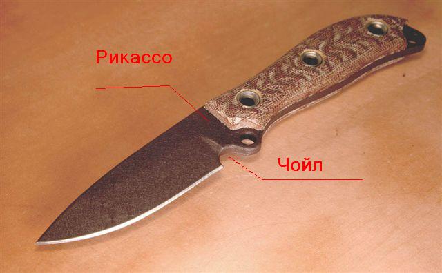

Нет связи между размерами , т.к. чойл может выходить и на лезвие .Добавил картинку .
Сейчас поищу реальный нож .
СообщениеДобавлено: Пн май 16, 2011 0:03

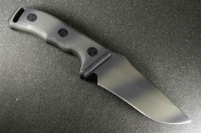

На Курахи рикассо практически нет , а чойл есть .
Microtech_Currahi-11.jpg [ 74.81 КБ | Просмотров: 28223 ]
СообщениеДобавлено: Пн май 16, 2011 0:04
Я согласен с Аркадием. Обычно "чойл" понимается именно как выемка под палец на пяте/лезвии.

По моему рикассо это линия или граница спусков на тупье (пяте)
Чойл, эта такая вырезанная под палец полукруглая пустота в пяте(тупье)
Ну а дулька на третьем рисунке, микрочойл отделяющий тупьё от режущей кромки, чтоб точить удобней было, не заскакивая на пяту. :mrgreen:

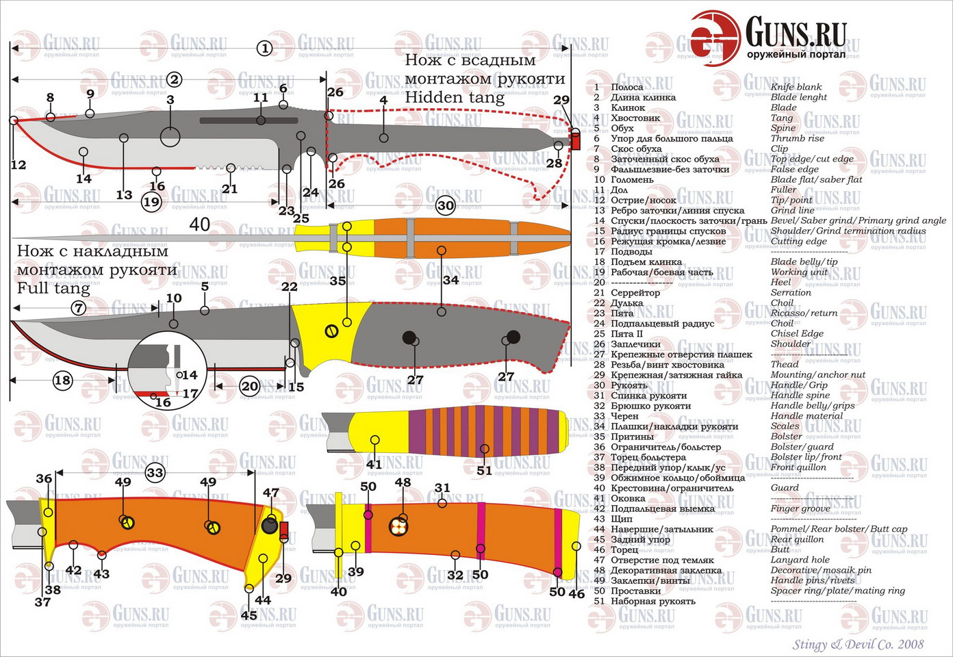

А как называется на чужбине дулька?
Детали 22 и 24 :)
2217648.jpg [ 394.65 КБ | Просмотров: 28206 ]
СообщениеДобавлено: Пн май 16, 2011 0:42
Михалыч , дулька от французского Douille , что на английский переводится ...( будешь смеяться ) Choil ! :mrgreen: В подтверждение картинка Стаса -22 и 24 по аглицки названы одинаково .

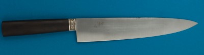

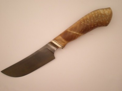

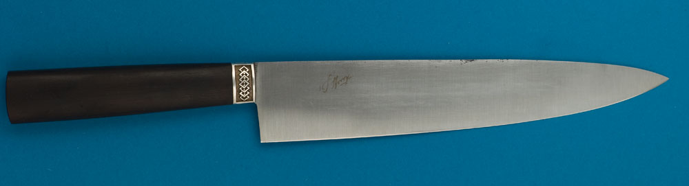

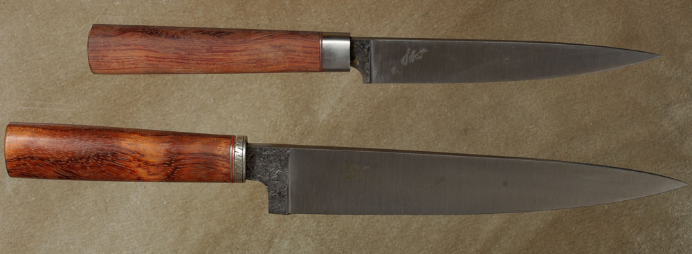

Короче, я совсем запутался (или меня запутали). Поэтому хочу получить конкретный ответ. Есть два ножа - на фото. У обоих есть пята (пятка)!?
У одного часть лезвия не заточена (как у многих европейских)
IMGP0752 - копия.JPG [ 88.63 КБ | Просмотров: 28149 ]
, у другого заточка идет до конца (как у всех японцев). Внимание, вопрос - как называется незаточенная часть лезвия? Я думал, что рикассо, но теперь ...
Вопрос второй (менее важный, но интересный) - почти все профессинальные повара просят делать заточку до конца, но на могих европейских ножах незаточенная часть присутствует. Зачем? Только ли для безопасности при мытье?
Г.К.Прокопенков Шеф - копия.jpg [ 47.21 КБ | Просмотров: 28149 ]

СообщениеДобавлено: Пн май 16, 2011 10:53
Однозначно есть на оба два. Пятка, она же рикассо.
