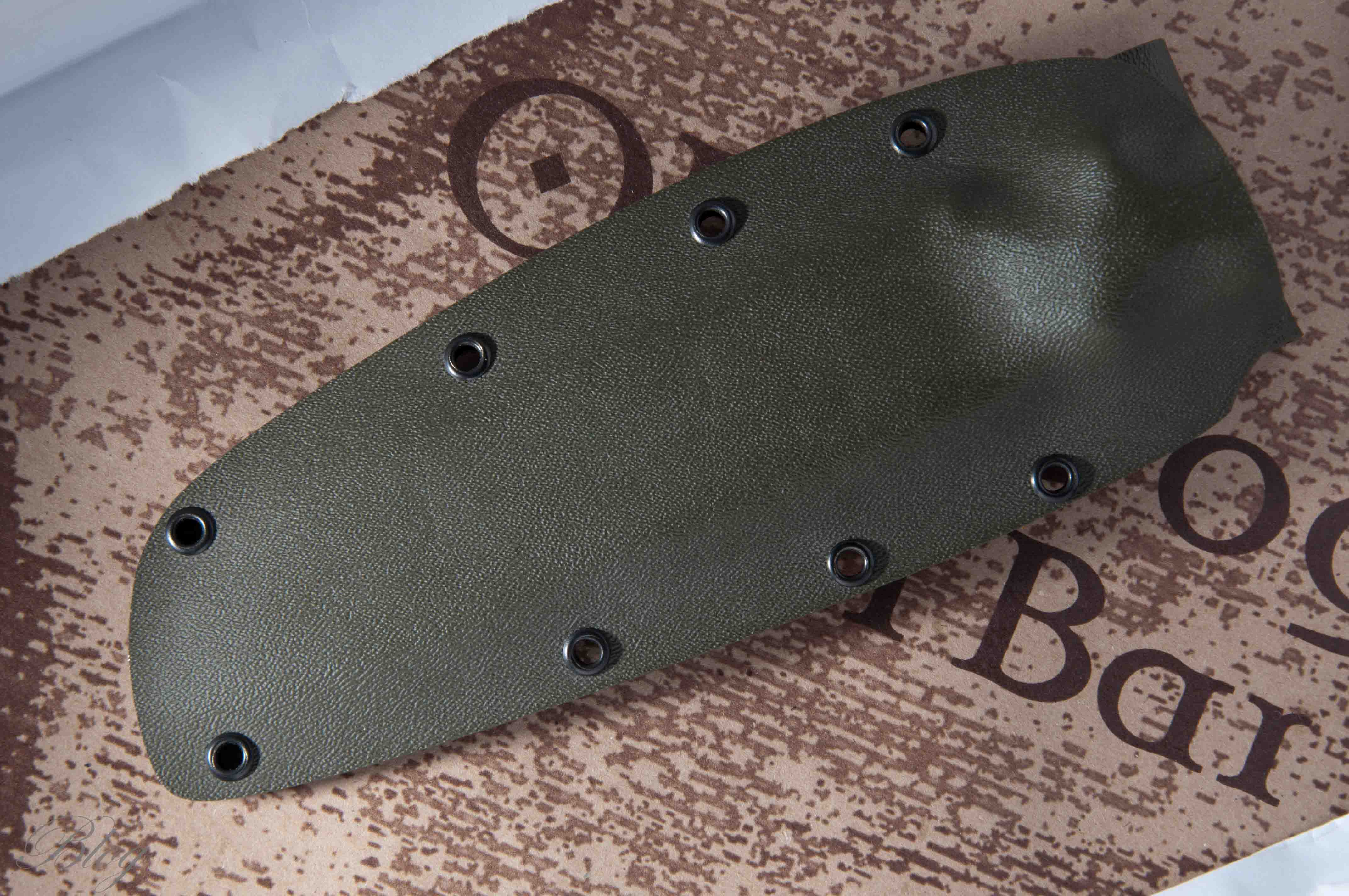

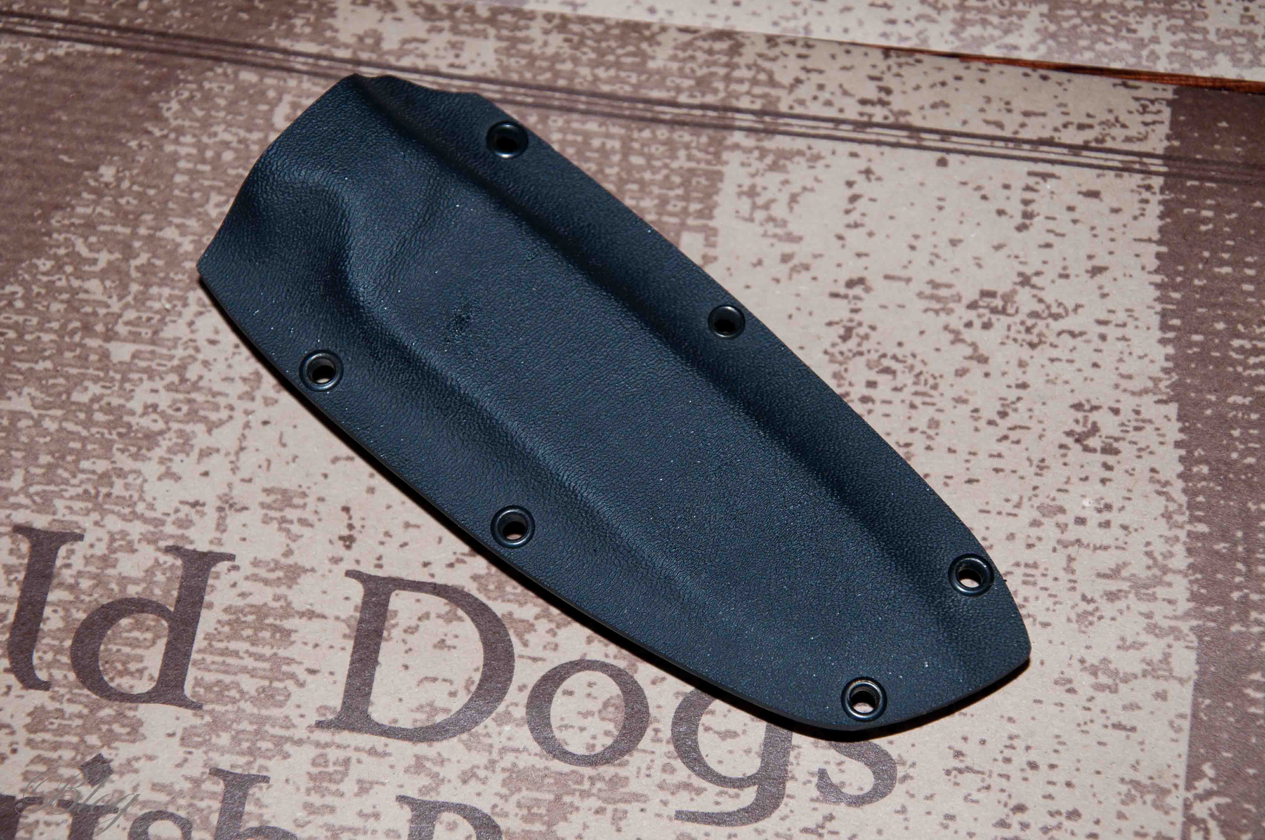

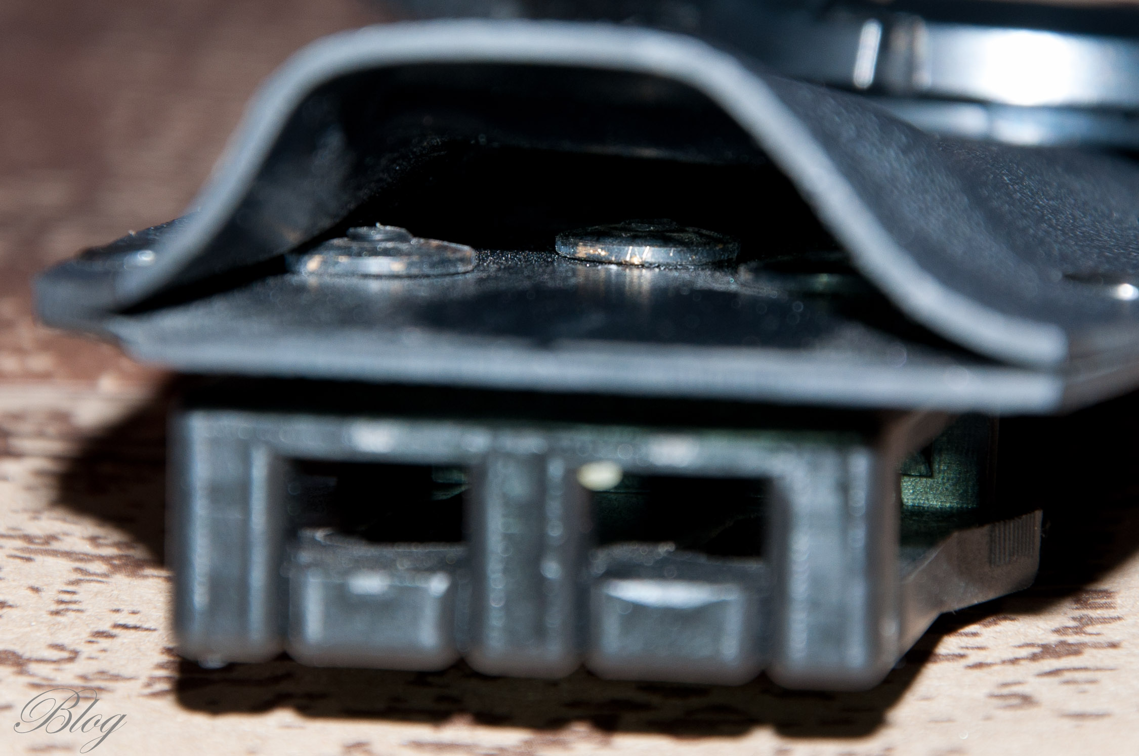

Сначала ножны, качество их, мягко говоря удивило, хлипкие, с щелями, ножи в них держатся плохо
-001.jpg [ 445.93 КБ | Просмотров: 18642 ]
-003.jpg [ 422.43 КБ | Просмотров: 18642 ]
-013.jpg [ 440.88 КБ | Просмотров: 18642 ]

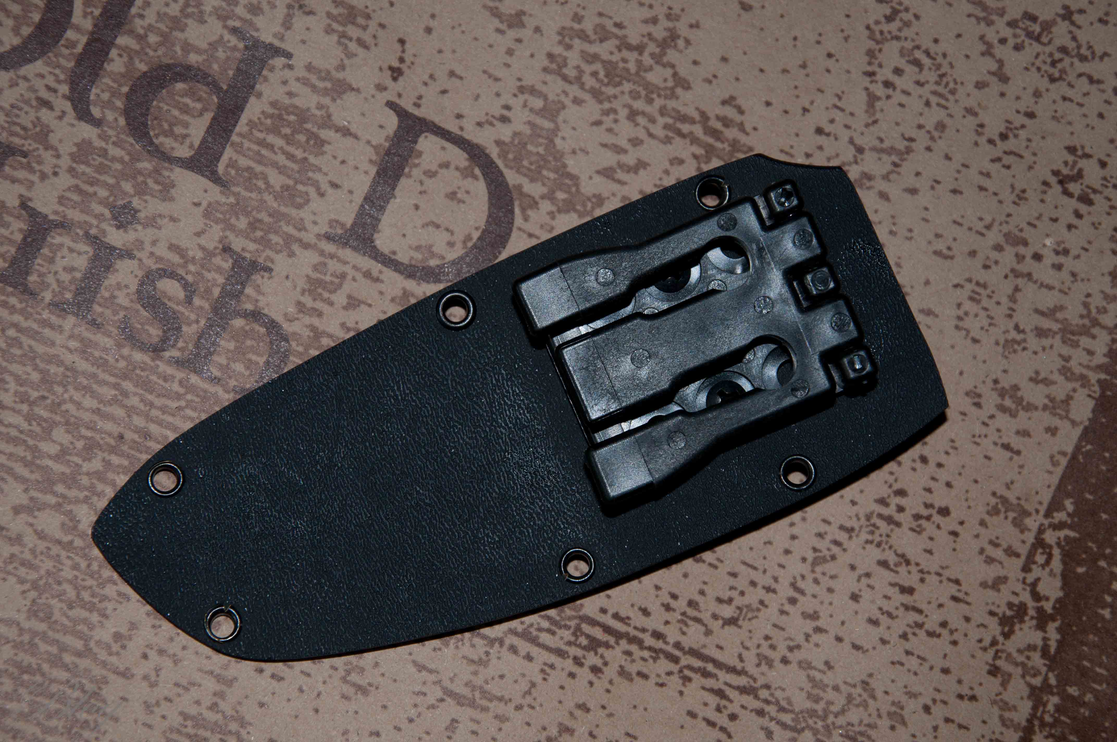

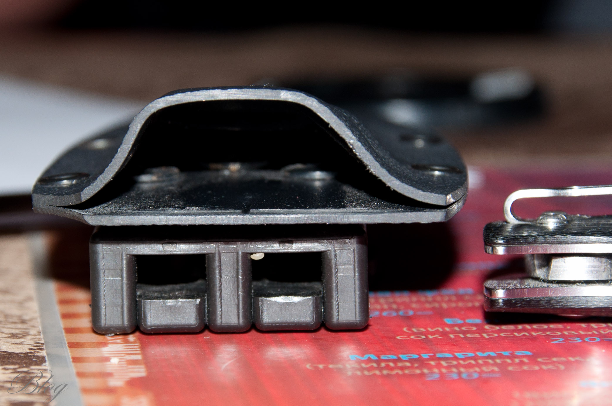

конструкция крепления петли, проста...как...короче крепится шурупами
-002.jpg [ 443.16 КБ | Просмотров: 18642 ]
ножны для малого очень тонкие
-004.jpg [ 437.55 КБ | Просмотров: 18642 ]

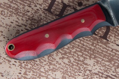

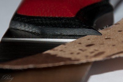

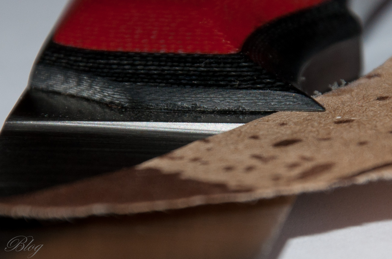

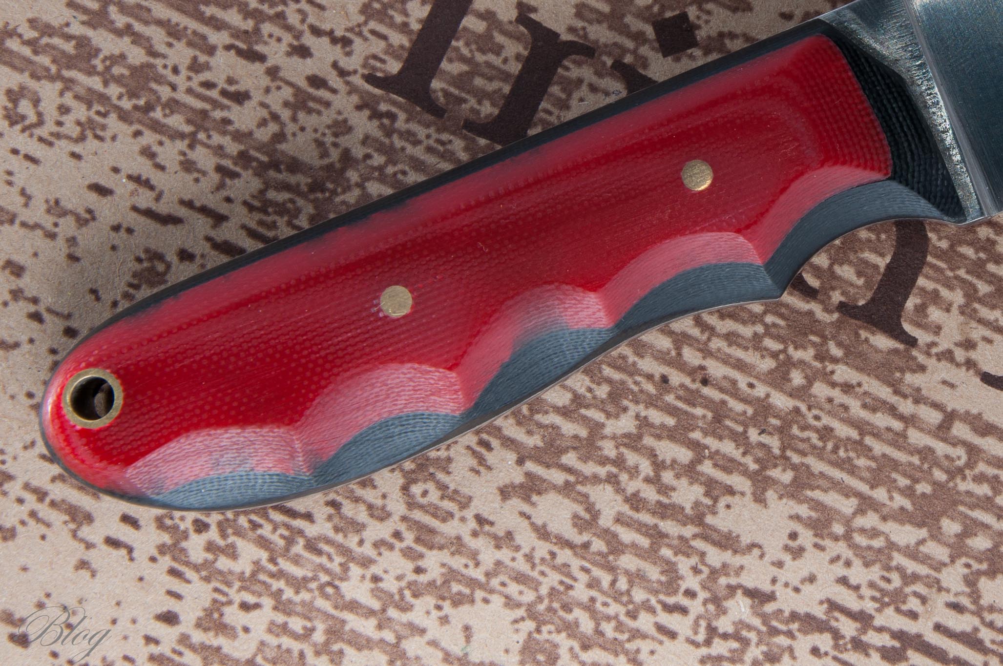

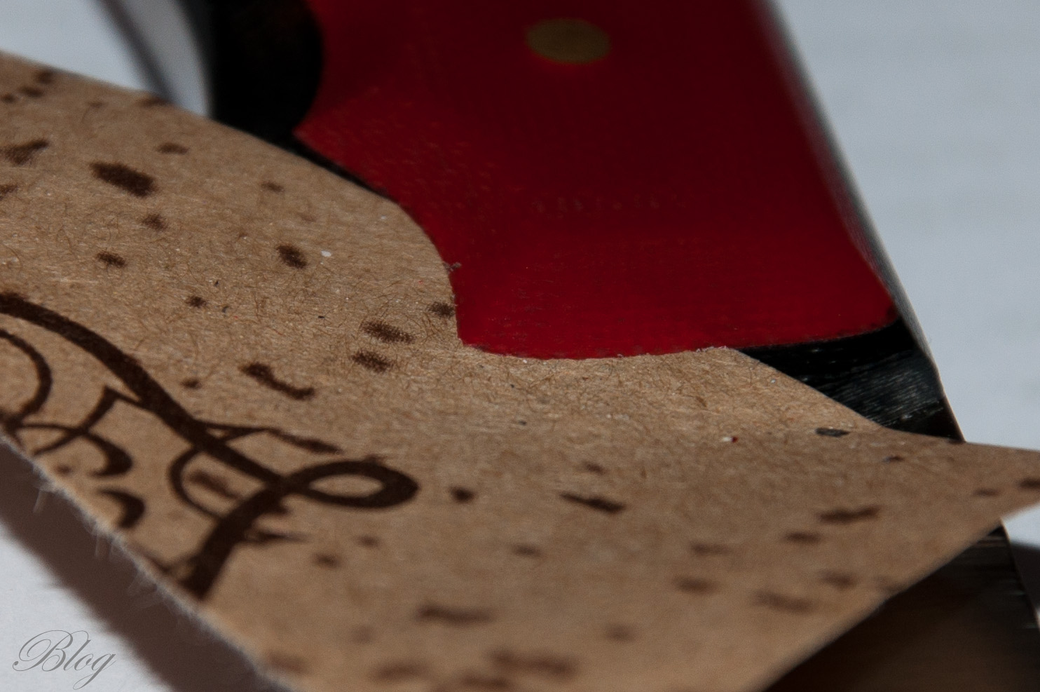

щели в рукояти у малого
-005.jpg [ 305.41 КБ | Просмотров: 18642 ]
-006.jpg [ 389.78 КБ | Просмотров: 18642 ]

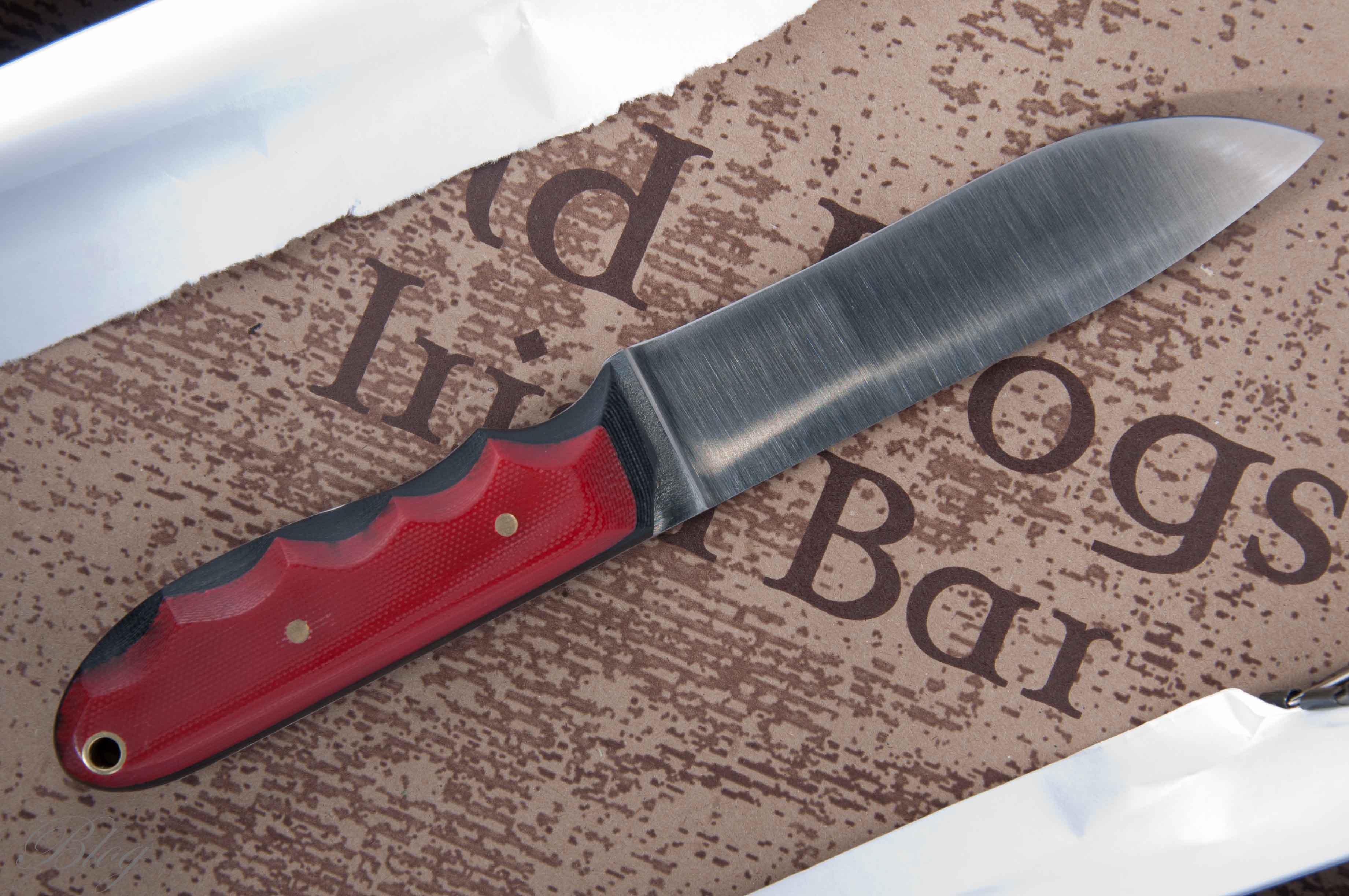

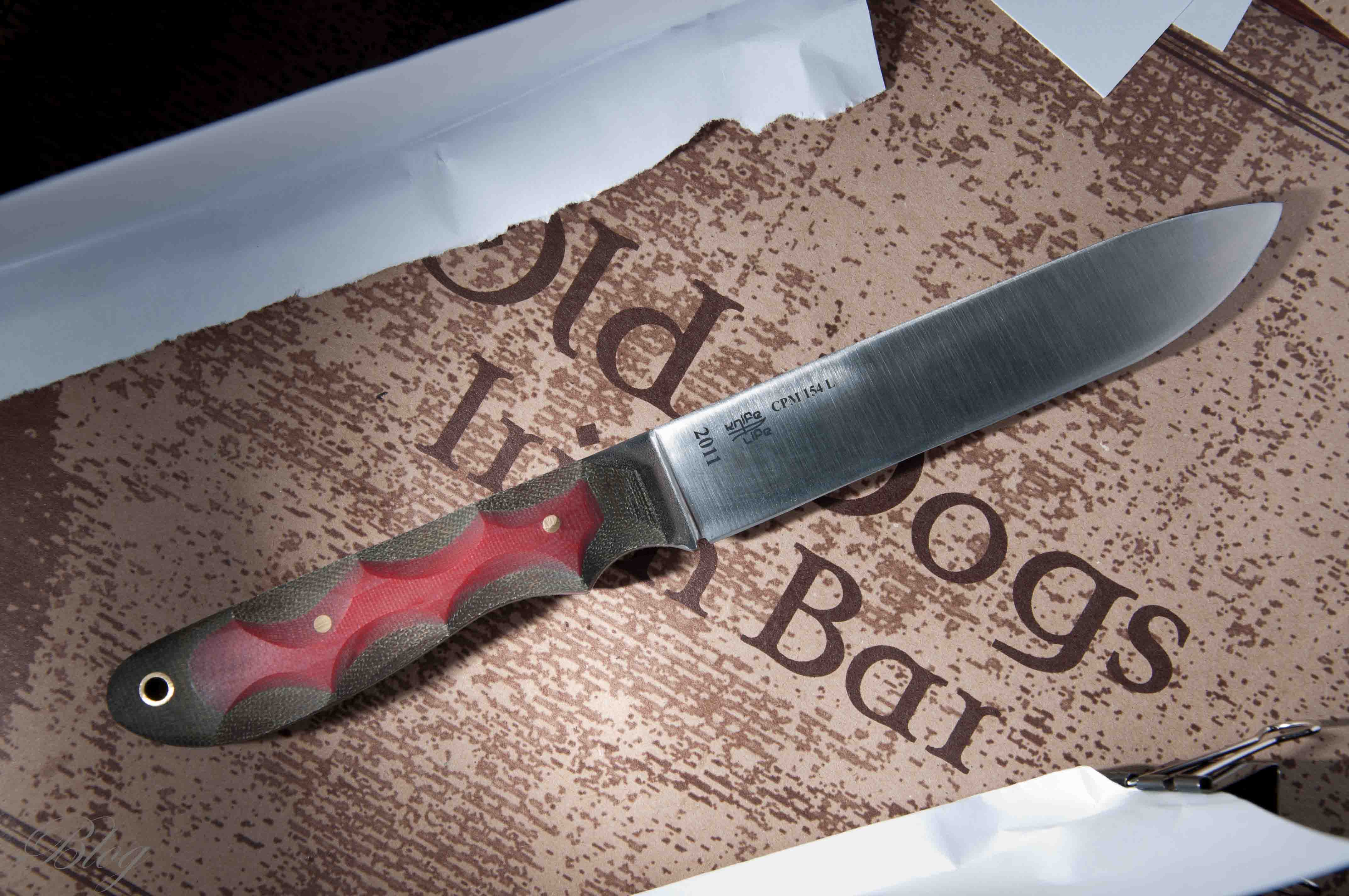

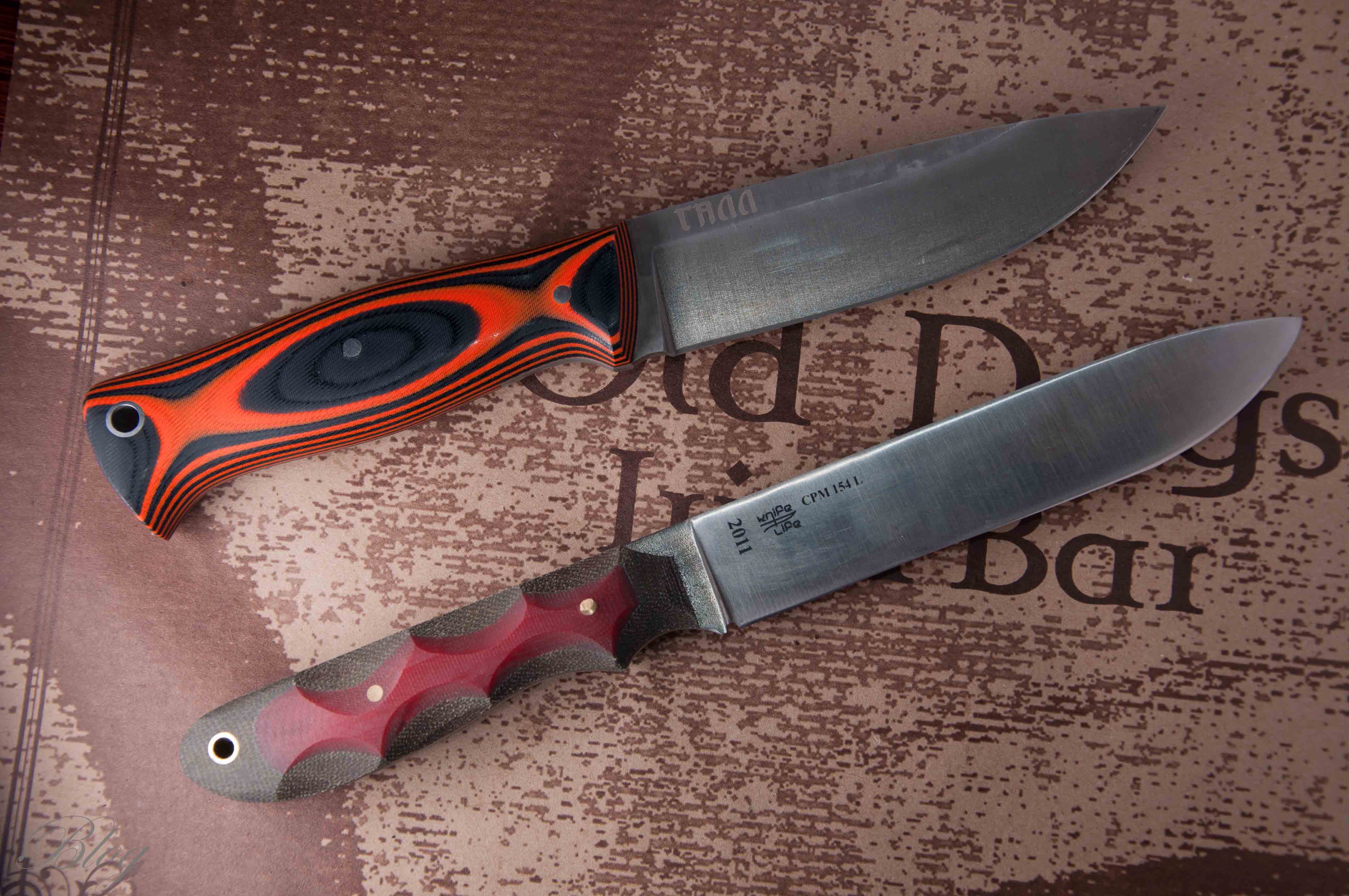

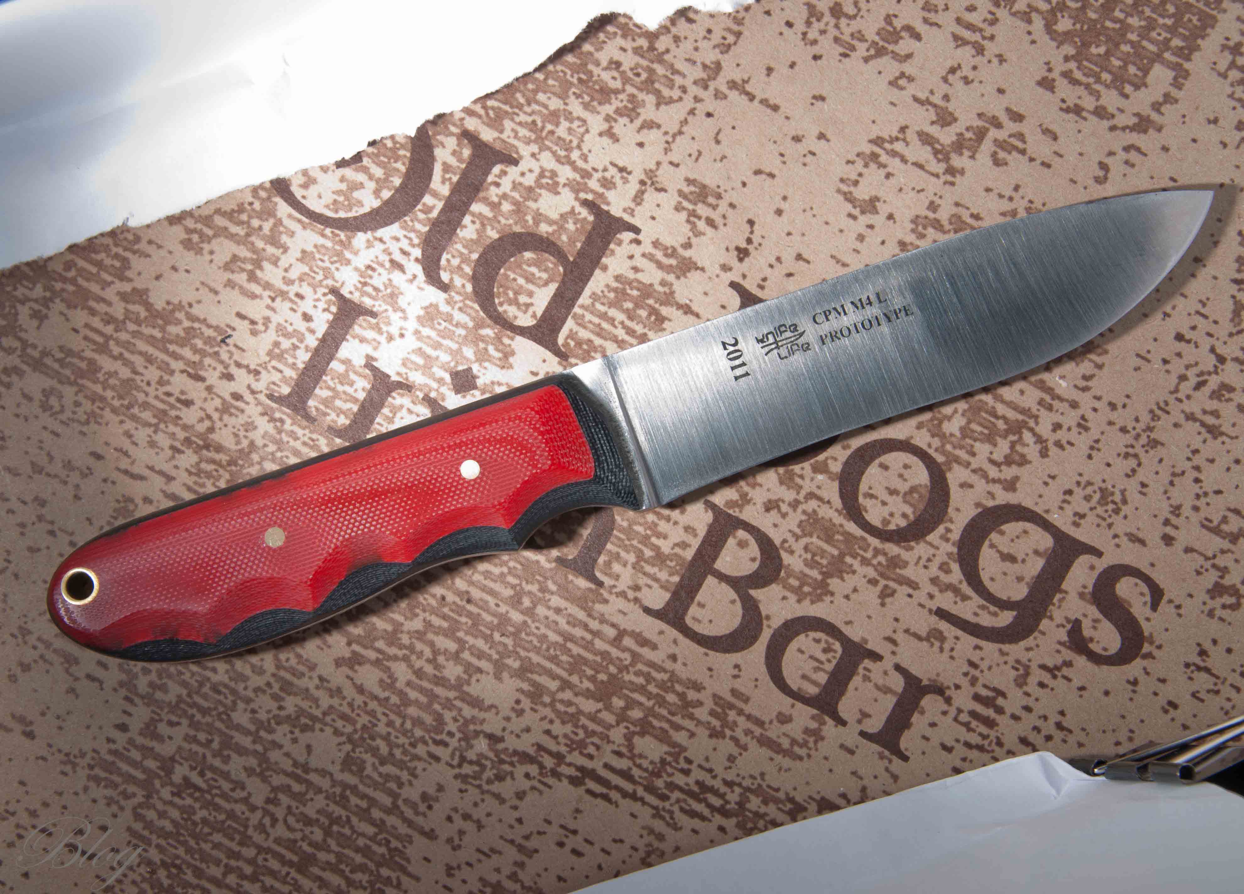

теперь сами ножи:
-007.jpg [ 396.51 КБ | Просмотров: 18642 ]
-008.jpg [ 408.79 КБ | Просмотров: 18642 ]
-009.jpg [ 457.39 КБ | Просмотров: 18642 ]
-010.jpg [ 416.87 КБ | Просмотров: 18642 ]
-011.jpg [ 470.37 КБ | Просмотров: 18642 ]

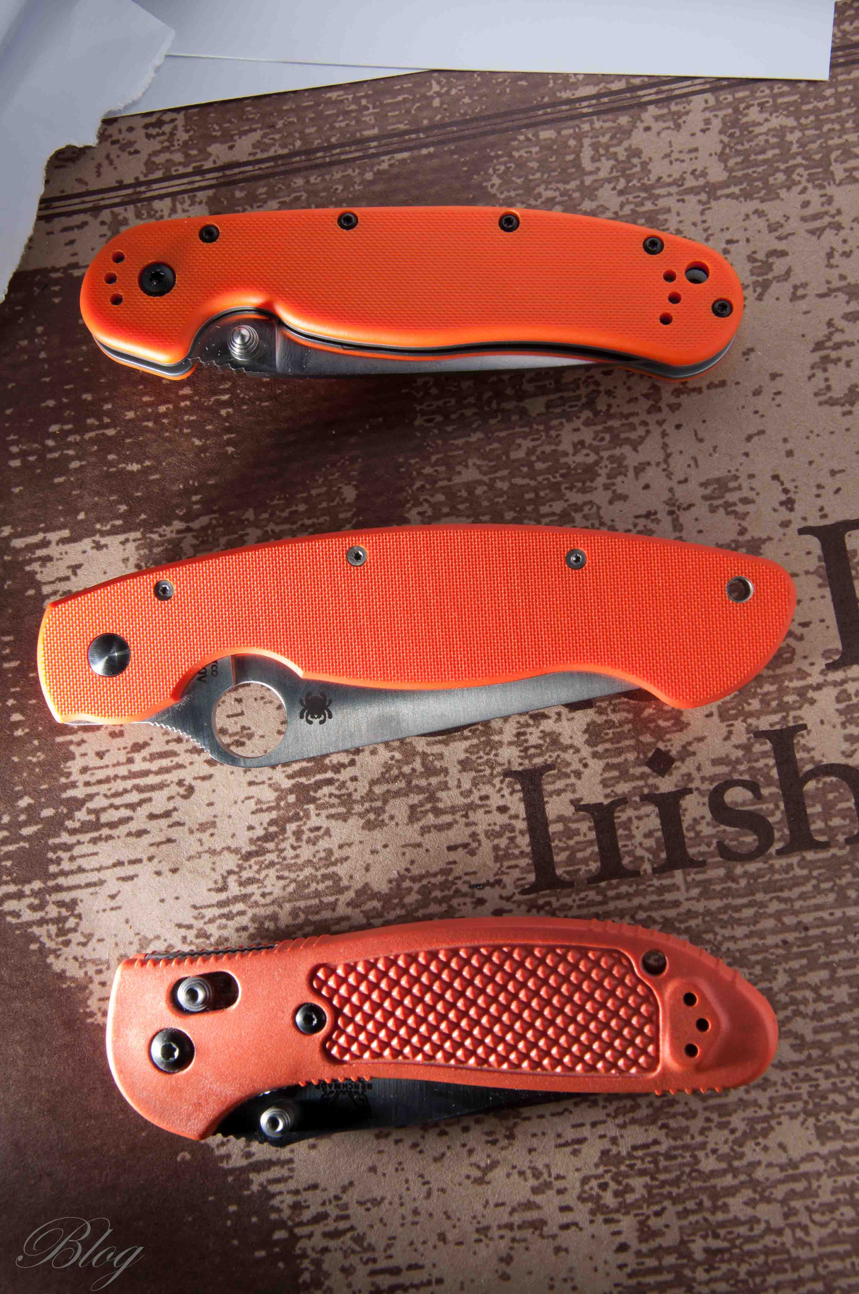

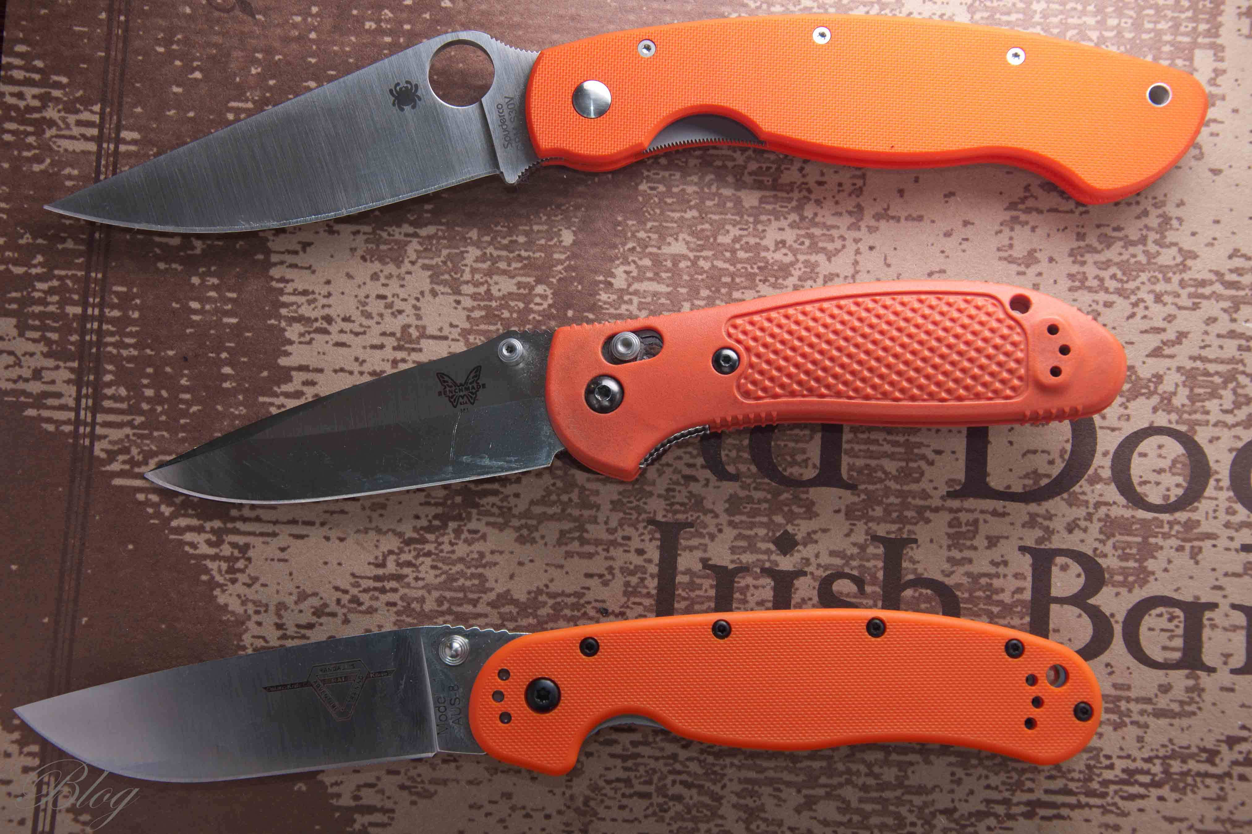

ну и пару других ножиков, чтобы мир не казался таким грустным
-015.jpg [ 457.94 КБ | Просмотров: 18642 ]
-016.jpg [ 388.34 КБ | Просмотров: 18642 ]

так что - щель между слоями микарты? она что не проклеена?
а теклок не перетавляемый получается?
ну честно сказать - на одном есть честный зигзаг. хотя сам дизайн - ну как кухонник.

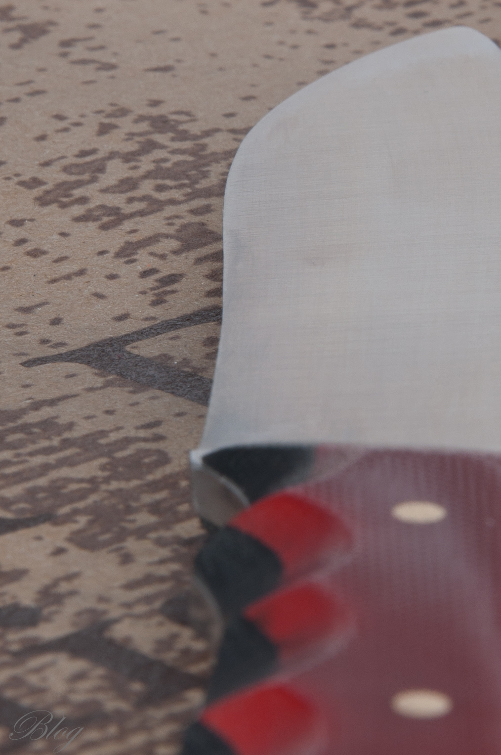

ну, честно сказать, ничего криминального кроме паршивых ножен (крепление теклока), паршивой рукояти (щелей где только можно), и клинка (вогнутая РК и неимметричные спуски) там не наблюдается

кстати а что такое сpm154 L и cpm M4 L - вот L - это что?

Это длинный, а S короткий. Вот только марка стали указана не до конца, это минус или плюс?
 Заголовок сообщения: Re: найфовка 17.6.11 (форумники 2011)
СообщениеДобавлено: Сб июн 18, 2011 19:52
не сходится - прототип то вроде короткий? а на нем L
два раза да
на винтах, отодрать люверсы, открутить :mrgreen:
вроде да, хотя не уверен
Iskander правильно сказал про длину
прототип это прототип :x
может little :mrgreen: ?

я так понимаю, что если при такой контрукции подвеса вкладывать нож не трого параллельно - то вполне реально воткнуть РК в эти самые выступающие шляпки винтов. замины как минимум гарантированы.
да, меня тоже это удивило

ясен пень - в название неспроста добавлена буква L в конце... если что можно будет отмазаться, мол, это означает (ну конечно же во всем мире это знают....) так вот это означает что марка стали 420.

Интересно как аффтар объяснит расслоение микарты... плохим клеем от поставщиков, или ещё как?...
А может, тем, что её специально "расслоили" перед съёмкой? :mrgreen:
Или таможенники расковыряли, пока искали контрабанду ...
Вариантов много, что сразу аффтара то подозревать? :mrgreen:
 Заголовок сообщения: Re: фото форумников 2011
СообщениеДобавлено: Сб июн 18, 2011 23:24
у меня были несколько ножей с микартовой рукоятью... от ДД и от РВС... я не завидую тому, кто соберётся её "специально" расслаивать... :mrgreen:
Посмотрите фото №4, на нем виден центральный винт крепления Тек-лока, в который постоянно тыкается кончик клинка.
