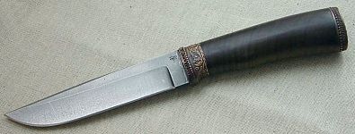

Ценность мероприятия заключается в том, ИМХО, что мы имеем три булатных ножа с практически одинаковыми клинками, но разными булатами (2 у SashaAn и 1 у меня):
- нержавеющий булат И.Пампухи
- углеродистый булат И.Пампухи
- углеродистый булат С.Лунева, кованый И.Пампухой.
Все три ножа имеют клинки модели "007".

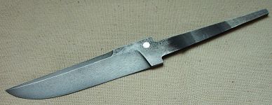

Плюс к этому у меня есть близкий по геометрии клинок из нерж.булата Л.Архангельского. Но он тоньше сведен и без рукояти. Может быть я сделаю временную рукоять для тестирования.

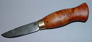

Еще есть два небольших ножа с клинками 8-10 см:
- нерж.булат Л.Архангельского
- углеродистый булат И.Кирпичева.
Надо решить, будем ли мы уравнивать длину РК у всех ножей. Думаю, что стоит это сделать.
Что касается заточки на 25 градусов, то у клинков модели "007" подводы в районе 1мм, и перетачивать нож на другой угол довольно муторно. Мой заточен линзой 30-25 градусов. Твердость моих клинков мне неизвестна.
