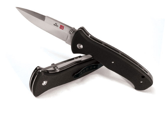

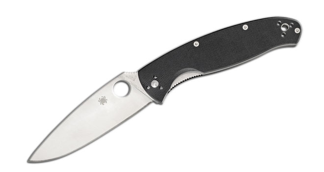

Всем привет!
Есть желание поговорить про складные ножи с ленейным замком. Лайнер-лок, моно-лок, фрэйм-лок, всё по большому счёту одно и тоже - линейный замок. Вам не кажется, что в последнее время линейный замок стал как то "ужиматься" что-ли? Вот например книга Боба Тэрзуола "Складной нож с линейным замком". Прошу прощения, но дословно не помню как она называется. Там есть замечательное описание и картинки как должен выглядеть линейный замок. Между осью клинка, упорным штифтом и точкой соприкосновения пяты с пружиной замка, если провести прямые, должен получиться нехилой треугольник. Так сделаны ножи самого Боба Тэрзуола, так сделаны Себензы от Криса Рива, Аль Мар СЕРЕ 2000, Миля от Спая и т. д. Современные же ножи стали как то "ужиматься" или мне это только кажется?
Что-бы было понятней приведу для примера картинки:
Комментарий к файлу: Полноценный
Al_Mar_SERE2000_lg.jpg [ 20.15 КБ | Просмотров: 14859 ]
2221916.jpg [ 163.52 КБ | Просмотров: 14859 ]
TerzuolaBob-ATCF-50thBirthday_1.jpg [ 278.96 КБ | Просмотров: 14859 ]
Комментарий к файлу: Ужатый
01sp676.jpg [ 16.45 КБ | Просмотров: 14859 ]
S7000168.JPG [ 349.51 КБ | Просмотров: 14859 ]
 Заголовок сообщения: Re: Линейный замок.
СообщениеДобавлено: Пт май 27, 2011 16:26
Ничего не понял по картинкам :oops: Как ужиматься?Лайнер должен прижиматься к противоположной плашке образуя треугольник?Так это не хорошо.
СообщениеДобавлено: Пт май 27, 2011 16:35
посмотрите расстояние между оью клинка и упорным штифтом. Между упорным штифтом и точкой соприкосновения пяты клинка и пружиной замка. Между точкой соприкосновения пяты клинка и пружиной замка и осью клинка. На старых моделях - это расстояние большое, на новых моделях ножей минимализированно.
СообщениеДобавлено: Пт май 27, 2011 16:40
А,теперь понял :D Посмотрю :)
СообщениеДобавлено: Пт май 27, 2011 16:47
Нижнее фото, где Леон Стил. Посмотрите какое расстояние маленькое от опорных точек. Меня осенило когда вруках вертел Резилиенс и Милю от Спая. Они похожи, но как там один и тот же замок обыграли... Вот я и призадумался.
Mantiss
СообщениеДобавлено: Пт май 27, 2011 23:48
Ага, а можно еще и вспомнить тест Кары-Кары 2, где на лайнер пришлось 68 штоле кило нагрузки, так держал зараза. Изогнулся весь и перестал в итоге функционировать, но держал!
У меня в данный момент все фолдеры на лайнерах или фреймах. И если смит-вессон SW480 держит хреновато (будем честны, вообще никак), то Magnum Deep Blue например просто монолит в разложенном состоянии, не представляю какую нагрузку необходимо приложить чтобы он сложился.
Кстати SW480 как раз из "старых" ножей, пользуясь терминологией ТС.
Да и вообще линейные замки почему-то мои любимые. Не могу объяснить этой глупой блажи, но это так...
Ах да, по сабжу. Думаю "ужимание" ножей является результатом борьбы за каждый милиметр размера фолдера в сторону уменьшения. Чем меньше расстояния от осевого винта до пяты клинка, тем разумеется меньше в итоге получится нож, без потери, однако, полезной длины клинка.
Это если я все правильно понял из сообщений ТС...
