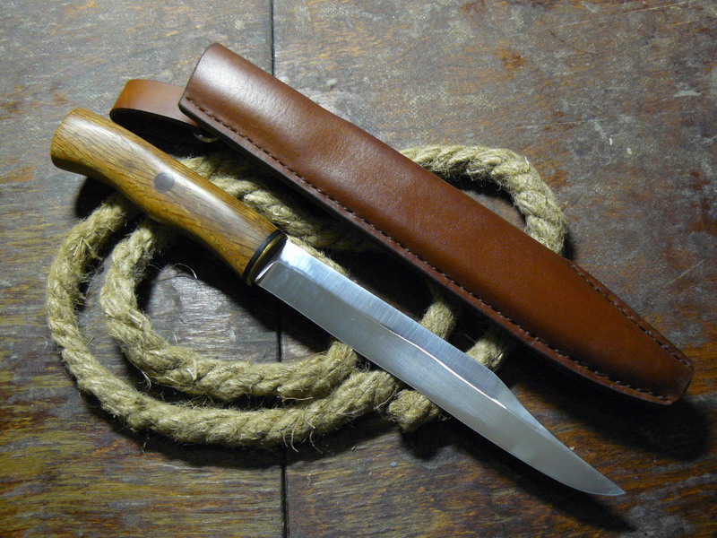

ИМХО нож с ножнами, если это ножны, для Искандера смотрятся жалко на фоне заготовки клинка от ББ.

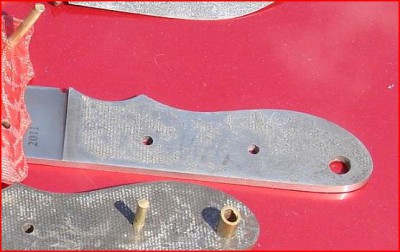

Всем привет ! Седня с Дедом разбирали "форумник" от бб ..
А есть возможность определить из какой стали форумник?
Базара нет.
Нож от ДД ничто по сравнению с заготовкой от ББ. :mrgreen: :mrgreen: :mrgreen:

а можно в этой теме то без потертых постов поговорить?
судя по фоткам - писец. клея нет. заклепки все и держат....
сведение колунское
вместо лазера - краска
спуски не симметричные.
и красная сопля разлитого кетчупа - типо зигзаг :)
и ведь еще ни слова про ТО - а ведь там может быть вобще сырник оказаться :)

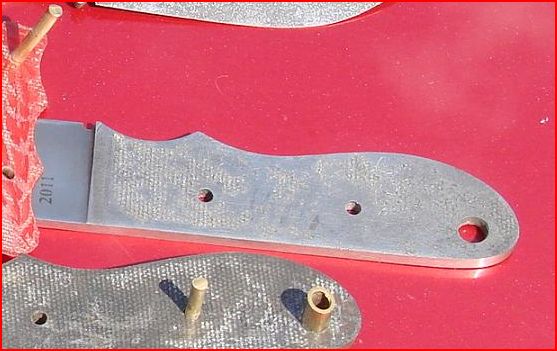

белые следы на плашках - как бэ клей ...
отлипло все очень просто и быстро ...
Судя по этим пятнам, все плоскости кривоваты и плохо обработаны, отсюда плохое/кривое прилегание.
Отверстия под заклёпки разделаны неправильно на деталях сопряжения,отсюда же и щели/зазоры, и сборка никакая.
Сами заклёпки не "безвопросные", в трубке просто внутренний заусенец не снят....
Сведение спусков кривое, возле РК толстое и неровное....
Криворукость самих накладок и зигзага.....
С вариантом зигзага от ДД даже сравнивать некорректно.
В общем "клей".....
А ведь еще два года назад, указывали что не так!
ТМО под вопросом.
Состав стали под вопросом.

А чтобы быть чесным, всё таки клей то присутствует,это на фото видно... :wink: и нам не известно чем там ДД с Бамбром рукоять расковыряли, ох не доверяю я им. :mrgreen: :mrgreen: :mrgreen:
Да и надпись читабельна. :lol:
