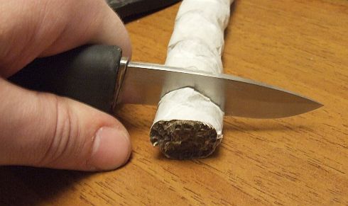

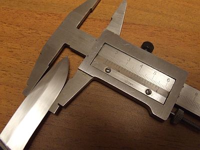

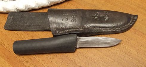

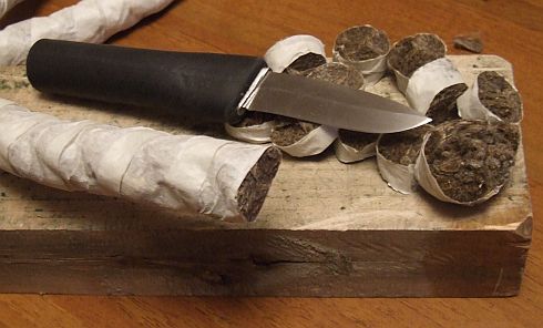

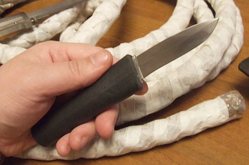

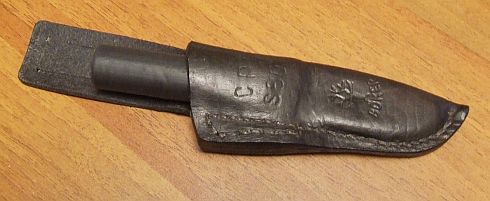

СообщениеДобавлено: Вт янв 16, 2007 21:45
Обещанные фото - извольте.
От себя скажу, что Геннадий Максимыч профиль клинка изменил полностью - а уж упорства ему не доставать.
Правда, отмечу, что рука у него сегодня того...
Этого...
Побаливает. :wink:

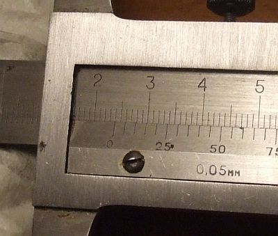

вот довольно сложный вопрос потому как нож дома, а я и штангенциркуль сейчас на работе - вечером скажу. :)
плюс при переточке я оставил небольшую несимметричность РК. т.е. с одной стороны получается более широкая полоса РК и соответственно чуть разный угол по отношению к оси.
примерно так только косые линии подходят чуть под разным углом к острию.
