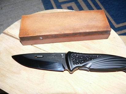

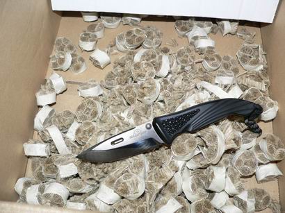

СообщениеДобавлено: Чт мар 22, 2007 0:01
вот и закончились мои тесты!
порезал рокстидом канат. первые 100 раз за 7минут 30 секунд без остановок почти нож канат первые 50 раз просто взгядом резал.
после первых 100 раз нож брил но неохотно РК под сильной лампой отблескивала но не критично бумагу резал незадумываясь.
отдохнул минутки 3 и продолжил резы.
рукоять отлично помогала руке не уставать :) люфтов и в помине небыло, нож резал дальше хотя и не так аггрессивно, все таки поле того как РК подсела линза стала авать о себе знать.
остановился я на 260 разах после 50 минут резанья с небольшими передыхами.
нож канат уже не резал а больше перепиливал и передавливал (напомню что фиксед от скрапярда с инфи порезал около 300 раз но потом он был в состоянии дальше канат резать более менее то есть вышел как бы на кривую насыщения которая по комфорту реза лежит выще чем такая же кривавя насыщения у рокстида, что обхясняется тем что у рокстида всетаки линза)
итак 260 раз. рк блестит но повреждения настолько мелкие что вернуть РК в прежнее состояние мне понадобилось 6 раз провести ножом каждой стороной по камню 1000 и потом раз по 20 на каждую сторону на 6000 камне. и все - РК как новая. бреет стругает и все такое.
зы. на покрытии нет никаких повреждений. люфтов нет все супер.
нож классный. в итоге я перестал бояться линзы, я нашел для себя почти идеальный складник и верного соратника, которого проверил набором тестов и которым доволен почти на все 100% (а по меркам складня на все 100%)
вотъ
