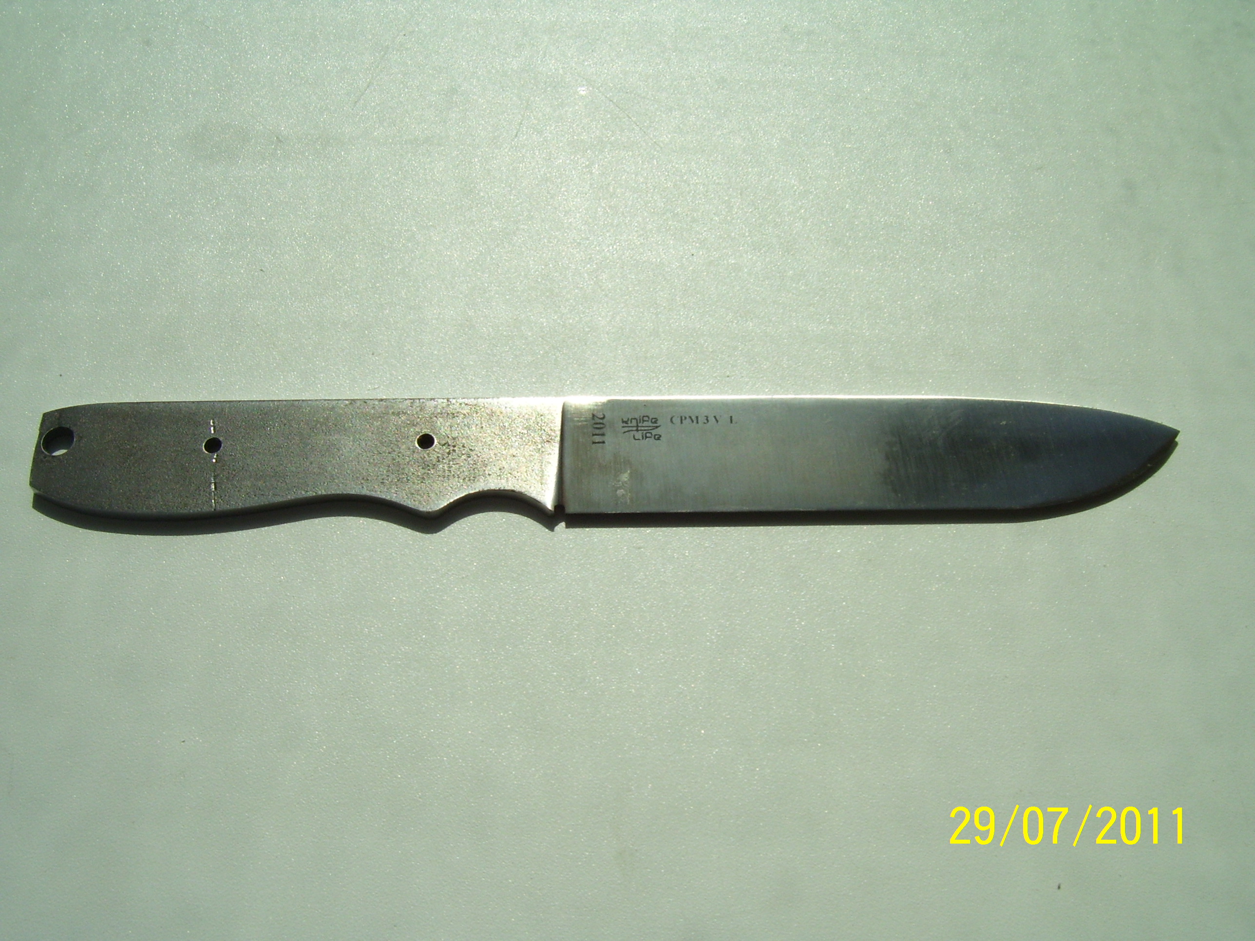

Забрал нож из лаборатории. Накладки сбили, кусочек отрезали
100_3270.jpg [ 1.25 МБ | Просмотров: 17440 ]
Под накладками выбита надпись марки стали. Т.е. то, что написано на клинке, то и под накладками
100_3269.jpg [ 1.22 МБ | Просмотров: 17440 ]

Внешний вид ножа представлен на рис.1а. На боковой поверхности нанесено клеймо 2011 «Knife life» CPM 3V. Режущая кромка ножа не была сформирована.
Рис. 1 Внешний вид ножа до демонтажа рукояти
