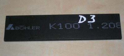

"Вороне бог послал ..." "Ворона " - это я , а "сыр"- на фото :D
D3.JPG [ 55.02 КБ | Просмотров: 9484 ]
Итак, сталь K100 аналог D3
http://www.westyorkssteel.com/d3.html
Содержание углерода выше , чем в D2 -2.1% ,содержание хрома то же , что и в D2 ( малоржавеющая ) , но ванадия нет вовсе .
В отличии от D2 закалка в масле , правда рекомендуют вакуум, как для D2.
Ну и что с этим делать ? Отзывов о ножах из нее не видел .
Поделитесь информацией и своими соображениями . Спасибо !

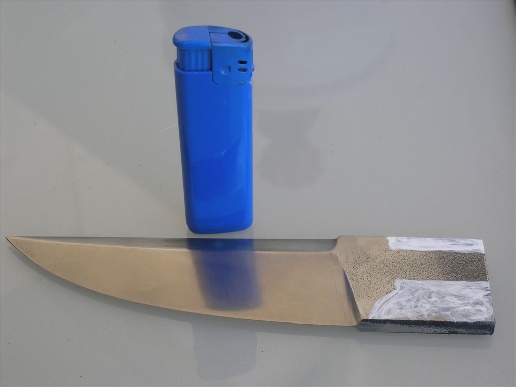

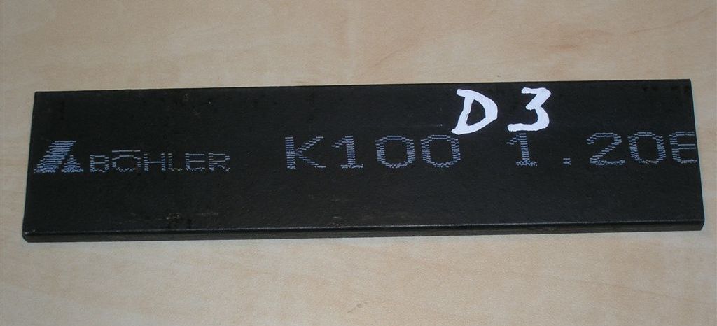

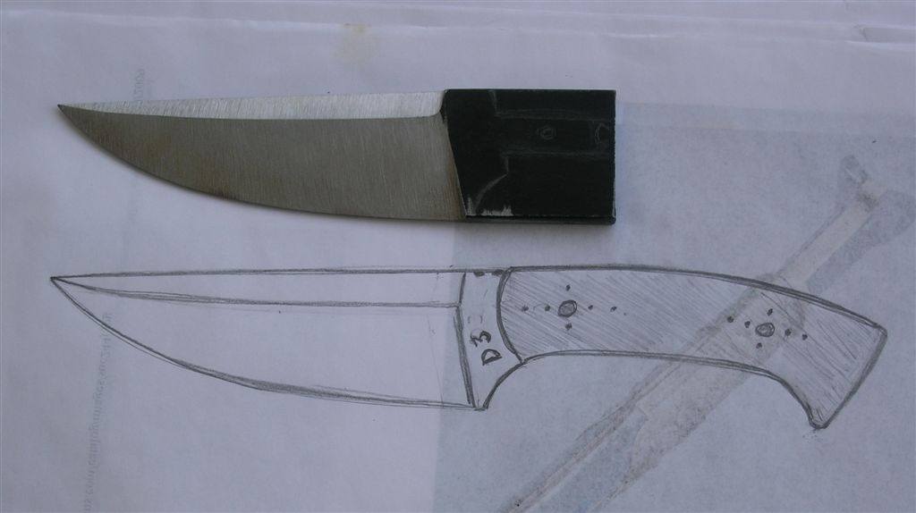

СообщениеДобавлено: Сб ноя 12, 2011 17:00
Чтобы вы не подумали , что тема умерла . :D
Все идет своим чередом .Гриндера у меня нет ( нет места поставить ), но есть хорошие друзья -Руди ,Петя ,Женя . На этот раз попался Руди , он и ободрал спуски .Я их отшлифовал в первом приближении (полировать буду после закалки ).
D3.jpg [ 47.79 КБ | Просмотров: 9220 ]
D3 005.jpg [ 47.45 КБ | Просмотров: 9220 ]
На следующей неделе закончу слесарку , приварю хвостовик и можно отправлять на закалку.Дальше все зависит от того , когда будет большой заказ на D3.
А пока не скучайте , вот вам Средиземное море сегодня в 9-ть утра :D .
