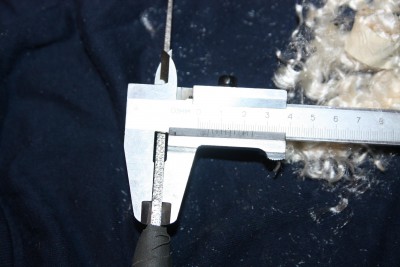

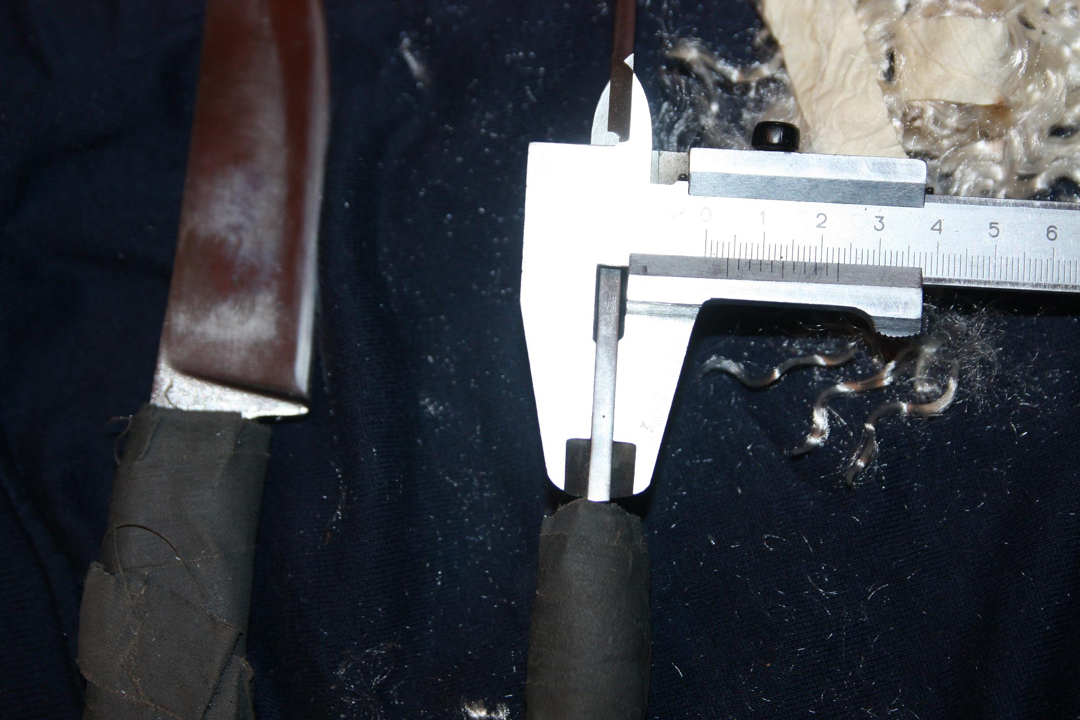

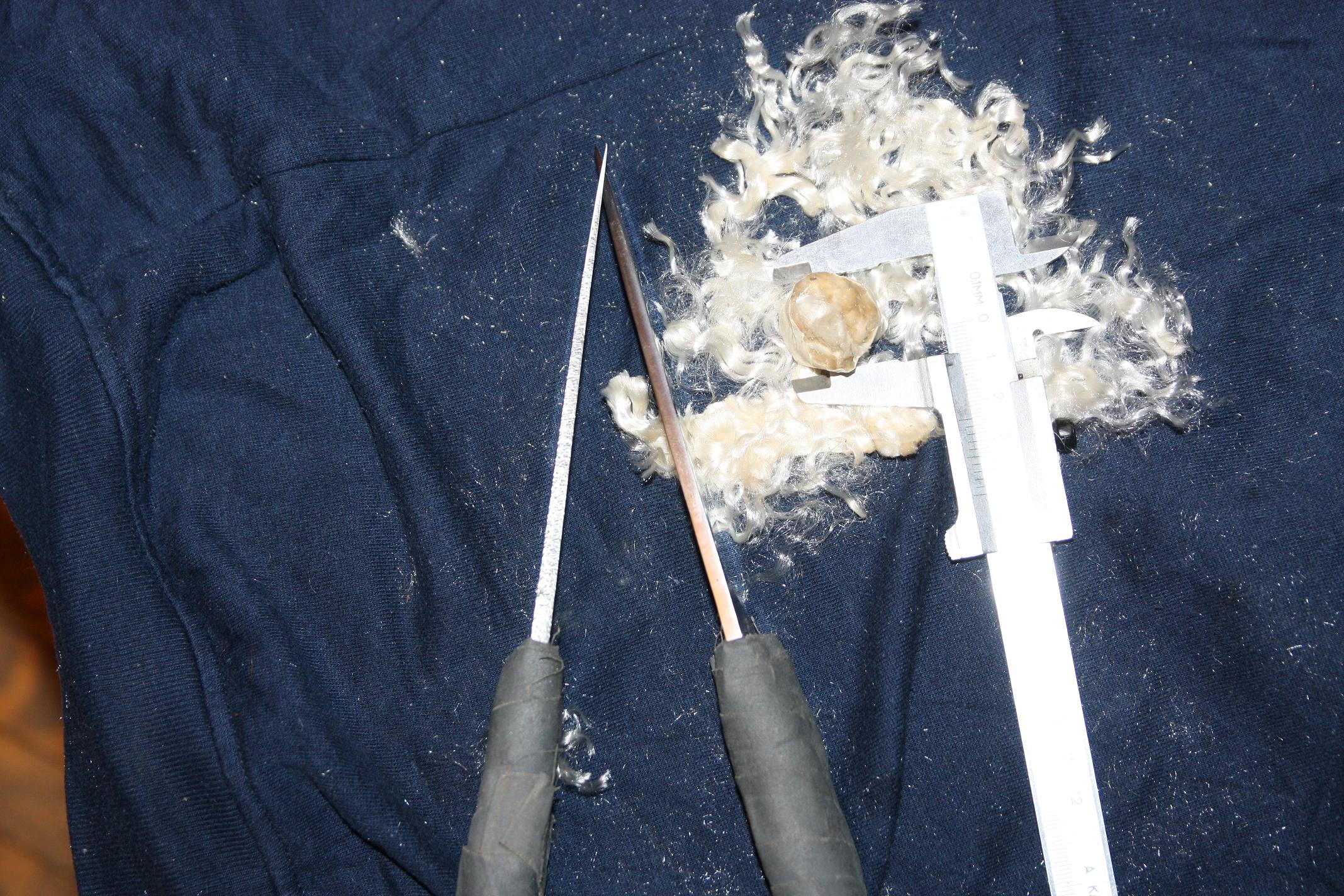

канат 24мм
Большая ли разница в толщине по обуху и по подводам?
клинок АБ-110х18....обух 3.8мм
клинок ДД-ДИ90......обух 4.5мм
на моём из х12мф...обух 3.8мм
