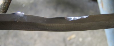

На складне наверно 30-35, им отламывал плашки на другом складне. А на фикседе клинок 2.3мм угол наверно под 20 гр., курицу порезал..итог ближе к кончику кусочки рк выломаны.
Все это дело меня очень огорчило. Сразу вспоминается кованая Прокопенковым х12мф волновая, в которую он стрелял с ружья. А твердость за 60. А щас возьми серийную х12м, прокатит ли такой фокус..
Тем неменее кованая 65г той же твердости у меня ведет себя отлично, тот же малый угол, разделка курицы никаких сколов.
555.jpg [ 128.14 КБ | Просмотров: 10812 ]

Получается некованную сталь тв под 58 уже остро точить не имеет смысла, а какой тогда смысл в этом ноже если его остро не заточить на малый угол? Тогда из некованых я лучше возьму 65х13 тв 55, заточу на малый угол, если замнется, то меньше последствий для рк, чем при сколах, и легко выправлю все, подправлю.
Т.е берем и сразу ставим границу для некованых клинков углерод не более 0.65, тв не более 56.
