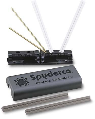

СообщениеДобавлено: Вс янв 29, 2012 8:14
Лански - это зло:
1. Водить абразивом по клинку ИМХО не логично.
2. Подготовка к работе проходит долго.
3. Грязи много, ибо маслом надо пользоваться.
4. Углы заточки большие. У Лански самый маленький угол не выставишь, потому что абразив с направляющей ложится на крепёжный болт.
5. От струбцыны на обухе клинка могут появиться царапки или следы алюминия.
6. Если обух с фальшлезвием или фигурный, то придёться попотеть, что бы зажать его в струбцине.
7. Клинок надо каждый раз зажимать в струбцину на одну и ту же глубину. Промахнётесь на 1 мм - не попадёте в прежний угол заточки.
8. Подъём рк к обуху будет всегда затачиваться под меньший угол, чем прямой участок РК, потому что клинок и абразив в жёсткой связке, нет свободы манёвров.
9. Финишная заточка, правка, снятие заусенца, когда нужно попеременно проходить по абразиву каждой режущей гранью затруднена необходимостью вертеть клинок с струбциной туда-сюда и переставлением направляющей с абразивом.
10. Окончание работы хлопотней. Надо разбирать всю конструкцию и отмывать камни и руки от масла.
Возьмите Spyderco Tri-Angle Sharpmaker:
http://www.knifeworks.com/spydercotri-a ... 204mf.aspx
и будет вам СЧАСТЬЕ!

а хорошего в сторону Lansky кто нибудь скажет?
по поводу угла заточки (Углы заточки большие. У Лански самый маленький угол не выставишь, потому что абразив с направляющей ложится на крепёжный болт) :
Приняты следующие рекомендации по заданию общего угла РК:
До 10 гр — бритье, хирургия, тонкие срезы препаратов.
От 10 до 20 — деликатные задачи по достаточно мягкому материалу, требующие легкости работы клинка: шинковка овощей, работа с филейной частью и пр.
От 20 до 25 — поварские ножи различного профиля.
От 22 до 30 — охотничьи и универсальные ножи (походные и туристические).
От 25 до 40 — ножи универсальные и для тяжелых работ.
--то есть оптимальный угол 25-30, для Лански не проблема
Клинок надо каждый раз зажимать в струбцину на одну и ту же глубину. Промахнётесь на 1 мм - не попадёте в прежний угол заточки. --так крепление с ножом вместе переворачивается, а ножи с лезвием больше 20см может и правда неудобно буит...

А что там говорить? Три года пользуюсь, правда не особо активно, проблем не возникало. Сравнивать несчем по этому от анализа воздержусь. Лански использую для переточки т.е. для создания определённого угла РК. Потом правлю на алмазах или на водном японце. Если очень нежная правка то использую керамический стержень.
 Заголовок сообщения: Re: нужно мнение знатоков
СообщениеДобавлено: Вт янв 31, 2012 10:16
Я так вообще Триангл не понимаю... Только Лански или водники, но это для особых маньяков.
Ну вы же не раз и на всегда заточите клинок? Пройдёт некоторое время и он снова потребует заточки/правки. Вот тут то и нужно будет зажать клинок в зажим ровно на ту же глубину, что и в предыдущий раз. Промахнётесь и будете либо точить на более тупой угол, чем собирались, либо шлифовать ступеньку между спусками и режущеми гранями.
Клинок длиннее 150 мм уже будет неудобно, потому что длина брусков от Лански 100 мм или около того.

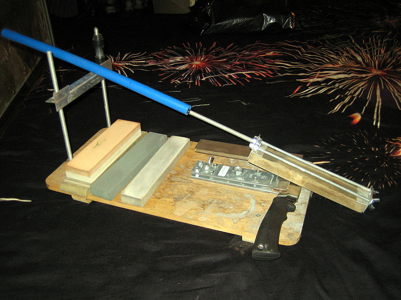

СообщениеДобавлено: Сб фев 04, 2012 22:58
Если бы финансовое положение позволяло, то купил бы, DMT, Lanski, TRI-Angle и пару японских водников. И пользовался бы ими по настроению и необходимости. Принаровиться можно к любой системе.
присоединяюсь
а еще хочу вот такую штуку:
zatochka.jpg [ 234.71 КБ | Просмотров: 22209 ]

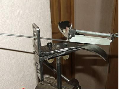

или
n-lansky.jpg [ 45.67 КБ | Просмотров: 22209 ]
непонятно только, зачем и лански, и дмт, предположим, Aligner в одной упряжке? с ДМТ лански уже не нужен. Если уж на то пошло-микс сделать, ибо многим не нравится "нежная" конструкция зажима ножа ДМТ (кое-кто даже сломать умудрился)-использовать металлическую от лански, возможно, даже с их креплением к столу, а камни - ДМТ, у них они больше, удобнее
на втором фото - вылитый лански, только на подставке, у них такие продаются
