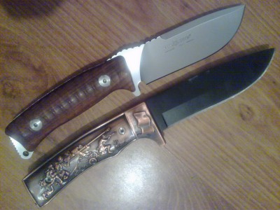

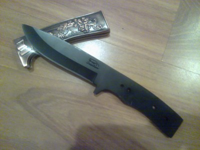

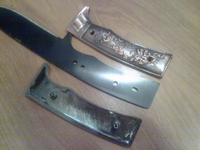

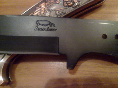

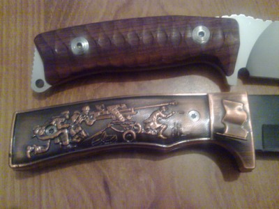

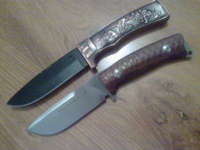

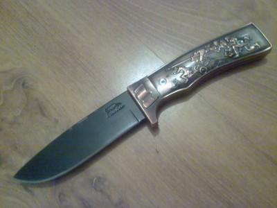

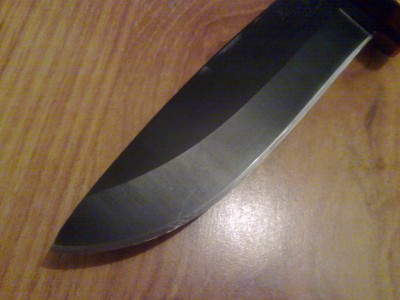

Привет всем. На днях жена подарила мне вот такой ножичег. Куплен с ее слов в каком-то сувенирном магазинчике города-героя Видное. Естественно, что такие понятия, как марка стали, твердость, геометрия клинка для моей дражайшей супруги ничего не значат («Мне так ручка его понравилась, и я захотела его тебе купить, ты-же любишь всякие ножики»). Ну в общем получил подарок, изобразил щенячий восторг и стал думать, что с сим произведением можно сделать. Начнем с того, что клинок был АБСОЛЮТНО тупой, ну да ладно, заточить не проблема, заодно узнаю, что за сталь. Точился на удивление трудно, потратил часа полтора, РК пришлось формировать заново, угол был такой тупой, что им можно было только дрова колоть. Но результат порадовал, удалось добиться бритвенной остроты, да и заточку держит неплохо (для теста использовал провод ШВВП с сечением 0,75 мм, просто больше ничего подходящего не оказалось, а руки уж очень сильно чесались) В общем отрезал 12 кусков провода, пока не начались трудности. Но буквально 2-3 движения тонким бруском все исправили. Так что клинок по твердости примерно как 440А, а может и чуть тверже. Но самая большая проблема – рукоять. Она пластиковая, собрана из двух половинок на двух же винтах, и при более-менее серьезной нагрузке реально может хрупнуть. К тому – же она толстая, угловатая и ужасно неудобная, ребра врезаются в ладонь. И вот главный вопрос – что с ней можно сделать?

Можно поменять на другую, но стоит ли овчинка выделки? Судя по фото хороший рабочий нож есть 8) А это все таки подарок (тем более понравившийся за рукоять), я б на видное место на полочку положил. Как то так :roll:

Судя по всему рукоять гальванопластика, что с ней будет то на фултанге? ...этож не складень. :wink:

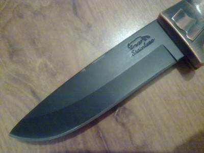

И еще вопросик к знатокам - он не холодный? А то упор и толщина клина (4,5 мм) смущают.

СообщениеДобавлено: Чт июл 12, 2012 23:32
Судя по толщине клинка, упору и подпальцевым выемкам нож холодный. Прикиньте транспортиром под каким углом сходятся обух и рк. Если 70 градусов и более, то хоз. быт. Если меньше, то ХО. Что касается рукояти, то можно сделать две накладки из дерева или микарты. Если посадить их на винты, то получится быстросъёмный вариант.

Нет, угол однозначно меньше, 71 градус как раз на втором ноже (на фото), это в его сертификате указано, а этот явно острее. Вот это подарок :D

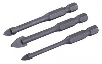

А сталюка кстати ого-го! :shock: Рукоять я все-таки переделал, намотал капроновым шнуром, а потом захотелось сделать темляк... Ручной дрелью пробовал - сверла ломаются, на станке - горят. Сверла перепробовал все, какие только продаются - и быстрорежущие, и с титановым покрытием, и кобальтовые. Итог - 1,5 мм :?

А попробуйтн сверло по кафельной плитке,на малых оборотах.
vintick
 Заголовок сообщения: Re: Помогите с рукоятью
СообщениеДобавлено: Пн авг 20, 2012 16:05
Победитовое? Или перышком?

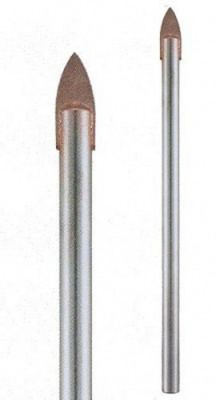

Сверло по стеклу и керамике.

Заточенная под сверло вольфрамовая проволока на больших оборотах скорее прожигает чем просверливает.

Кстати если приглядеться, то на родной рукоятке изображены самые настоящие фашистские солдаты (фаустпатронщик на переднем плане, характерная форма касок :evil: )
СообщениеДобавлено: Вт авг 21, 2012 15:15
Думаю, китаец, который делал рисунок к рукояти, представляет себе разницу между формой советских и немецких солдат достаточно условно :)
