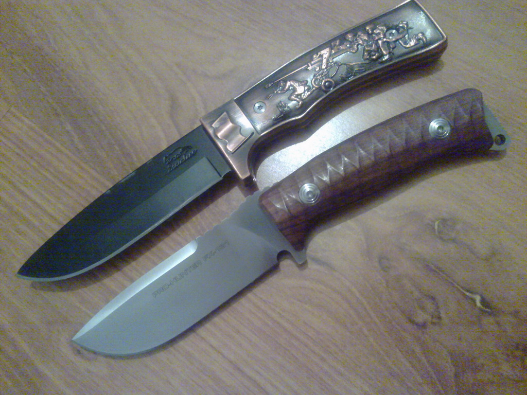

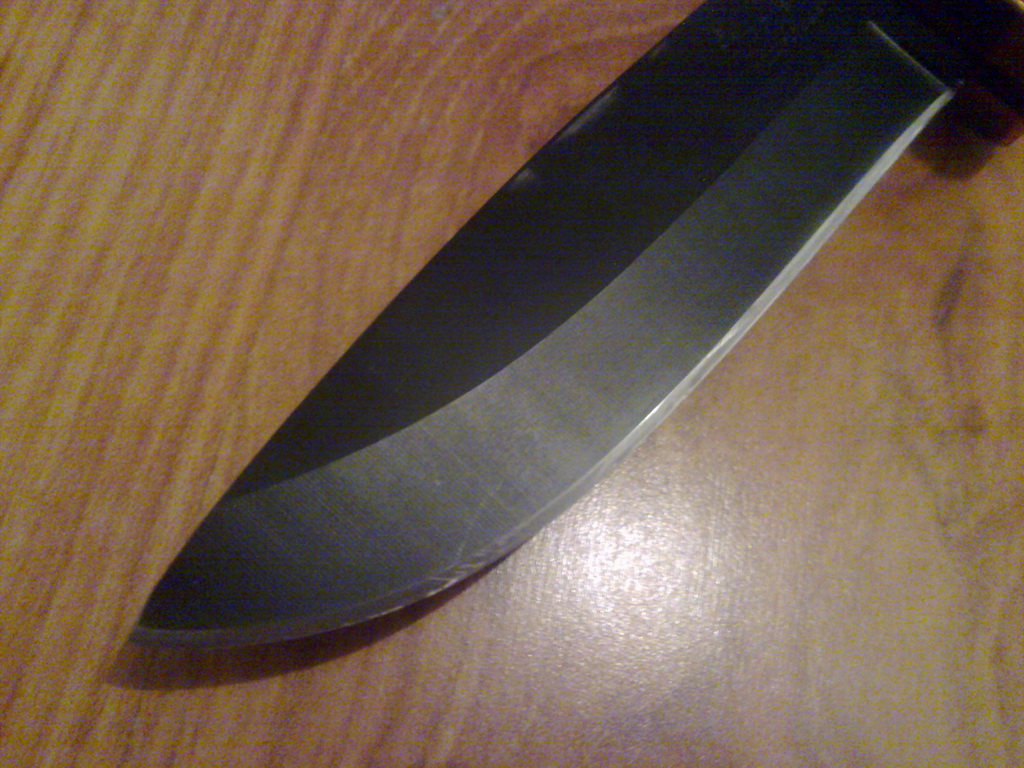

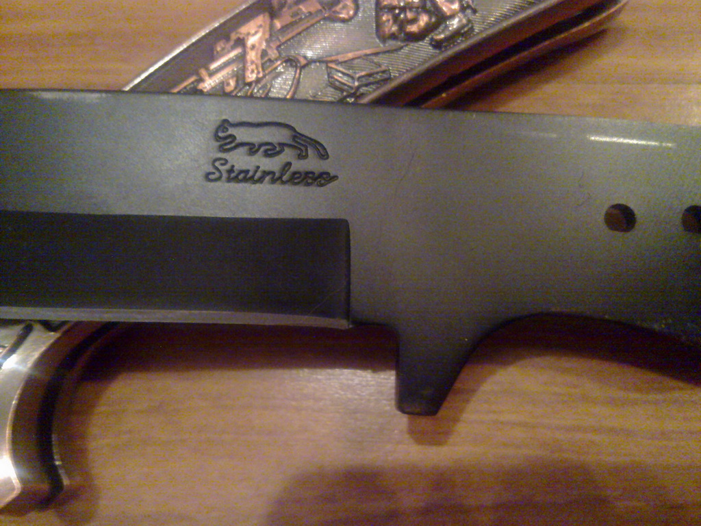

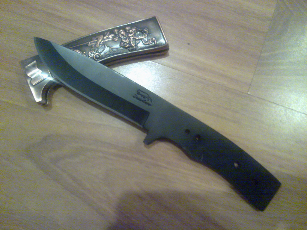

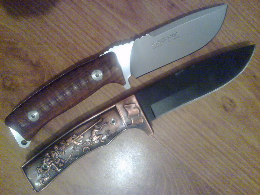

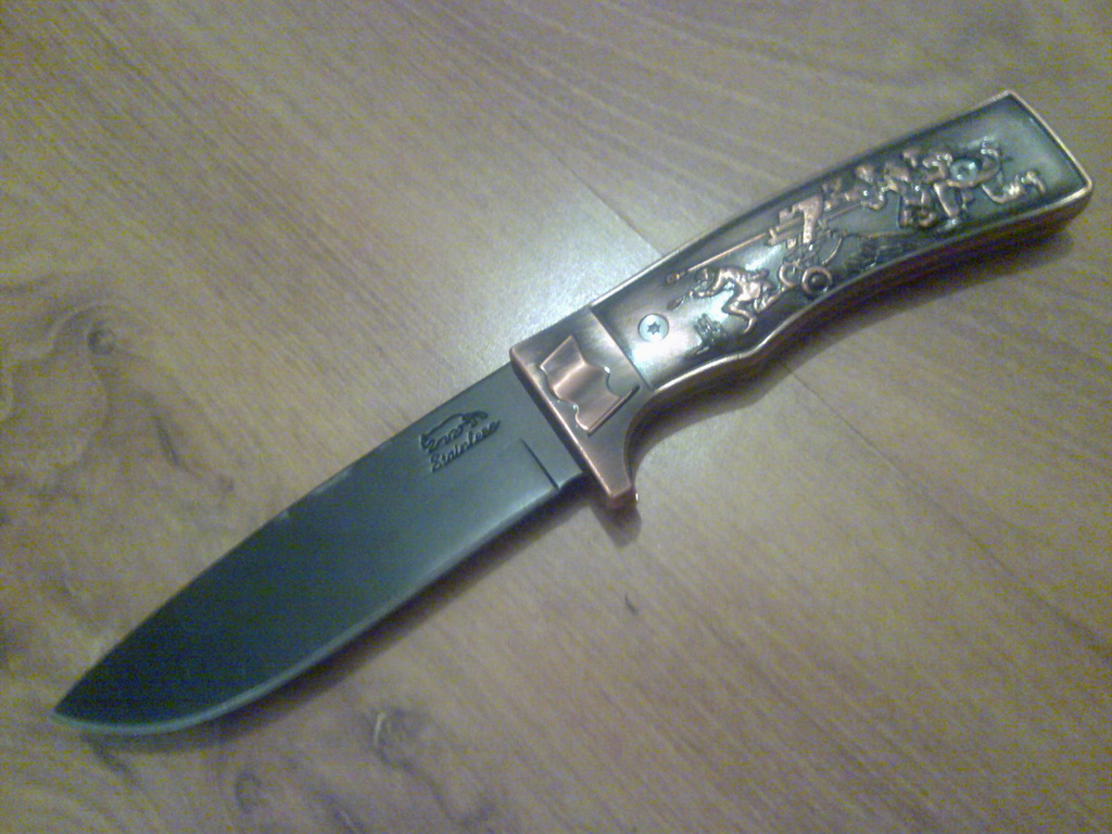

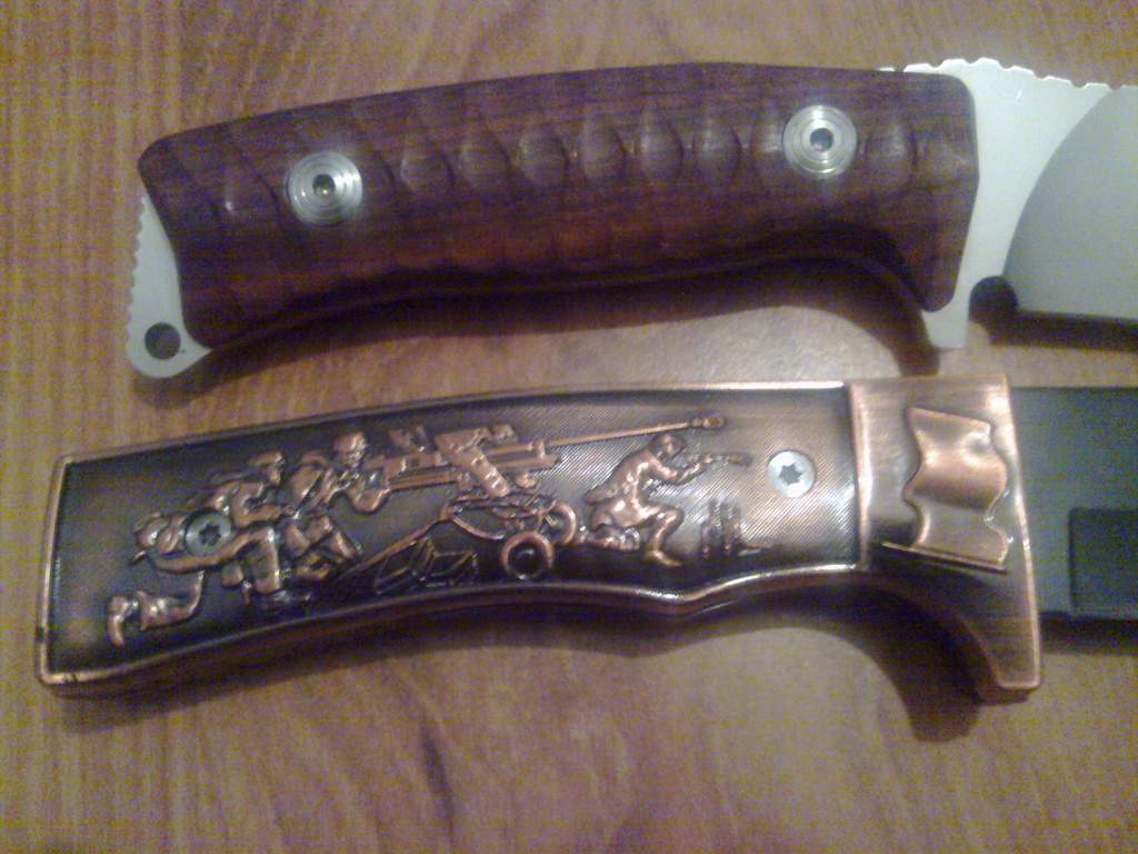

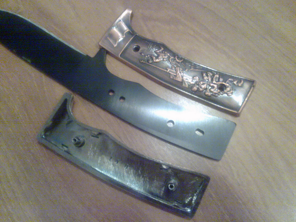

Привет всем. На днях жена подарила мне вот такой ножичег. Куплен с ее слов в каком-то сувенирном магазинчике города-героя Видное. Естественно, что такие понятия, как марка стали, твердость, геометрия клинка для моей дражайшей супруги ничего не значат («Мне так ручка его понравилась, и я захотела его тебе купить, ты-же любишь всякие ножики»). Ну в общем получил подарок, изобразил щенячий восторг и стал думать, что с сим произведением можно сделать. Начнем с того, что клинок был АБСОЛЮТНО тупой, ну да ладно, заточить не проблема, заодно узнаю, что за сталь. Точился на удивление трудно, потратил часа полтора, РК пришлось формировать заново, угол был такой тупой, что им можно было только дрова колоть. Но результат порадовал, удалось добиться бритвенной остроты, да и заточку держит неплохо (для теста использовал провод ШВВП с сечением 0,75 мм, просто больше ничего подходящего не оказалось, а руки уж очень сильно чесались) В общем отрезал 12 кусков провода, пока не начались трудности. Но буквально 2-3 движения тонким бруском все исправили. Так что клинок по твердости примерно как 440А, а может и чуть тверже. Но самая большая проблема – рукоять. Она пластиковая, собрана из двух половинок на двух же винтах, и при более-менее серьезной нагрузке реально может хрупнуть. К тому – же она толстая, угловатая и ужасно неудобная, ребра врезаются в ладонь. И вот главный вопрос – что с ней можно сделать?

Можно поменять на другую, но стоит ли овчинка выделки? Судя по фото хороший рабочий нож есть 8) А это все таки подарок (тем более понравившийся за рукоять), я б на видное место на полочку положил. Как то так :roll:

Судя по всему рукоять гальванопластика, что с ней будет то на фултанге? ...этож не складень. :wink:

Придумать бы какой-нибудь быстросменный вариант, для дома родные, а для дела другие, благо поменять можно за минуту. Да и сам по себе ножик не так плох, на природу с собой милое дело.

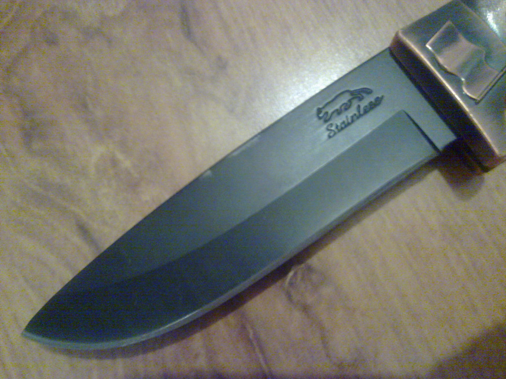

И еще вопросик к знатокам - он не холодный? А то упор и толщина клина (4,5 мм) смущают.
0407201228911.JPG [ 114.79 КБ | Просмотров: 14342 ]

Вашей жене продали его не заточенным, стало быть был не ХО. :wink:
А вообще, нужно помнить, что строгость российских законов, компенсируется не обязательным исполнением таковых, .....нужно понимать, где, что и к месту, если вы по городу будете с большим кухонником ходить, то вы вряд ли сможете доказать , что у вас есть право на ношение ножа в городе, а на природе вряд ли к вам пристанут где сертификат на нож. :)
 Заголовок сообщения: Re: Помогите с рукоятью
СообщениеДобавлено: Чт июл 12, 2012 23:32
Судя по толщине клинка, упору и подпальцевым выемкам нож холодный. Прикиньте транспортиром под каким углом сходятся обух и рк. Если 70 градусов и более, то хоз. быт. Если меньше, то ХО. Что касается рукояти, то можно сделать две накладки из дерева или микарты. Если посадить их на винты, то получится быстросъёмный вариант.

Нет, угол однозначно меньше, 71 градус как раз на втором ноже (на фото), это в его сертификате указано, а этот явно острее. Вот это подарок :D

А сталюка кстати ого-го! :shock: Рукоять я все-таки переделал, намотал капроновым шнуром, а потом захотелось сделать темляк... Ручной дрелью пробовал - сверла ломаются, на станке - горят. Сверла перепробовал все, какие только продаются - и быстрорежущие, и с титановым покрытием, и кобальтовые. Итог - 1,5 мм :?

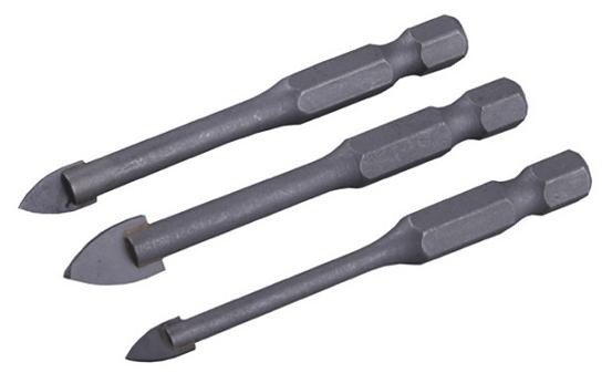

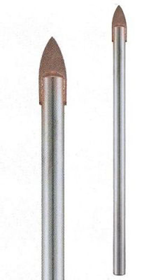

сверло по кафельной плитке
Победитовое? Или перышком?

Сверло по стеклу и керамике.

Ну насчет переделки она не в обиде, когда сама попробовала новую рукоять, то согласилась, что она намного удобнее, тем более она знает, что для меня функциональность важнее.

Кстати если приглядеться, то на родной рукоятке изображены самые настоящие фашистские солдаты (фаустпатронщик на переднем плане, характерная форма касок :evil: )
Думаю, китаец, который делал рисунок к рукояти, представляет себе разницу между формой советских и немецких солдат достаточно условно :)
