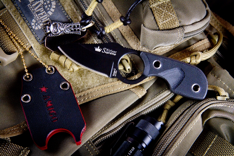

Из того что я видел -Никки ,Санти, Амиго... Микарта, G10, сталь неплохая - хоть и не из недорогих. По качеству обработки - РВС-у (позднему) не уступали. Ну и цена - демократичная...
 Заголовок сообщения: Re: Таран (выбор стали)
СообщениеДобавлено: Вт авг 21, 2012 12:03
из того, что видел я - мягко говоря не уступали :)
Мне новый кизляр понравился. При его цене - вообще шикарно.
СообщениеДобавлено: Ср авг 22, 2012 21:52
Например вот :)
Amigo_X__________4f6f53e50f337.jpg [ 542.31 КБ | Просмотров: 24359 ]
СообщениеДобавлено: Ср авг 22, 2012 22:14
увы, да... :D
