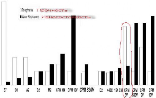

А многие ресурсы используют 440С как некую "единицу" для сравнения. И в результатах тестов пишут во сколько раз их супер-сплавы лучче или хуже этой (кстати, неплохой) нержавеющей моностали (по прочности, ударной вязкости, износостойкости и т.п....)
Интересно бы было SM100 сравнить с cpm3v (по прочности) и s110v (по устойчивости РК)
А D2 (и х12мф) не сильно интереснее 440с на мой взгляд. От ТМО очень зависит.
Steel_chart_cpm 3v.jpg [ 26.81 КБ | Просмотров: 19033 ]

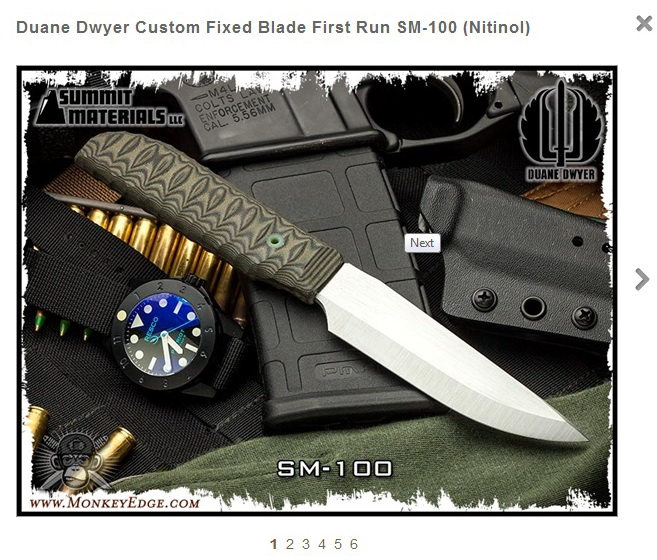

Первым начал использовать этот сплав для клинков (по моим сведениям) какой-то Дуэйн Двайер :) (Duane Dwyer) , кстати, совладелец некоей Strider Knives, inc. :wink:
ТУТ подробности
Любимая таблица zknives.com : http://zknives.com/knives/steels/steelg ... 00&ni=5288
Duane_Dwyer_Custom_Fixed_Blade_First_Run_SM_100_p.jpg [ 154 КБ | Просмотров: 18997 ]
