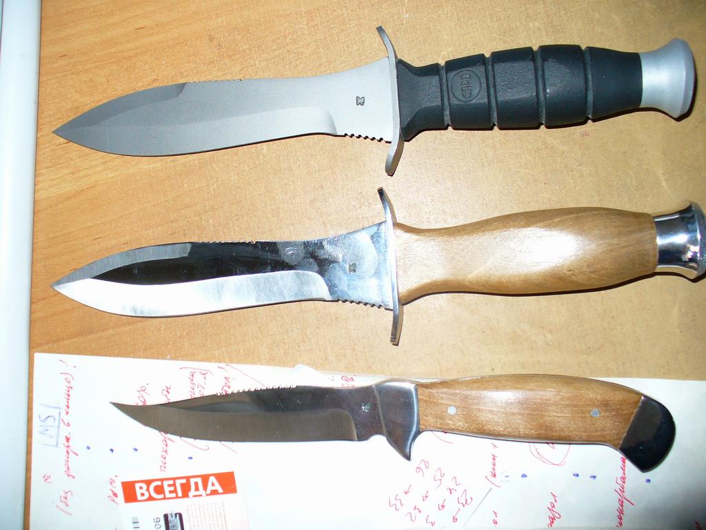

привет всем! давно не был на форуме..
вот куплено два "кречета" от САРО. купил на выставке, причём сразу два - понрвилась форма - кинжальнообразная.
если есть здесь владельцы этого, поделитесь пожалуйста впечатлениями от использования.. мне очень интересно.
спасибо!
P1010627-2.JPG [ 100.2 КБ | Просмотров: 8152 ]

а какая длина лезвия у данных экземпляров ножевой фауны? )
вроде и гарда в наличии и почти кинжальный строй клинка, и полуторная заточка... за что же его определили в ХБ?!
конкретно этими ножами не пользовался, но про подобные ножи, с явно выраженым брюшком могу сказать следующее: пока они острые, режут, например мясо, - замечательно! но, поскольку рабочая часть клинка короче, чем у ножа с ровным прямым лезвием, то и середина лезвия тупится быстрее.
а кстати для каких целей приобретался нож? я - не охотник, но мне кажется судя по такому строю клинка и по наличию гарды, нож ориентирован для охоты - для добивания подранков.. не?

Они тонкие, меньше 2.4 мм. Товарищ три года на рыбалку с таким ездит, с текстолитовой рукоятью. Вроде не ругает особо, значит повезло.

да, у них толщина клинка маленькая - по паспорту 2,3 мм. (туристический)
общая длина - 265 мм
длина клинка - 146 мм
наибольшая ширина клинка - 30 мм
толщина клинка - 2,3 мм
длина рукояти - 119 мм
ширина рукояти в средней части - 29 мм
твёрдость клинка HRC - 55 (или 56 - там неразборчиво)
ножи приобретались для себя) так просто) понравились, один который с деревом и блестящий - покрасивее, другой - матовый и с резиновой рукояткой - как более практичный) (он даже вроде немного тяжелее). поскольку кинжалы - типичное ХО, а мне форма кинжала нравится, не смог устоять перед этими красавцами))
кстати, у САРО есть нож похожий, но без гарды - у него и толщина под 3 мм... сюда бы 3 мм)))
полуторная заточка там чисто символическая - только спуски, самой заточки нет. вобще хотелось бы знать, насколько хорошая заточка - нож не проиводит впечатление очень острого, хотя вроде режет), да и твёрдость 55 небольшая....или нормально для хозбыта?
в паспорте написано про сталь 65х13 или 65Г (???)
ещё вопрос: паспорт представляет собой маленькую бумажечку, где в уменьшенном виде приведён сертификат (ксерокопия видимо уменьшенная).. надо понимать, никакой юридической силы этот документ не имеет?

Резина у САРО дюже вонючая...

65Г это рессора.
По поводу серта - серт и серт. Думаю, имеет столько же юрсилы, сколько и обычная копия серта - говорит о том, что возможно, где-то есть оригинал и нож прошел сертификацию.

ага, воняет так, что потом и руки тоже воняют)))
