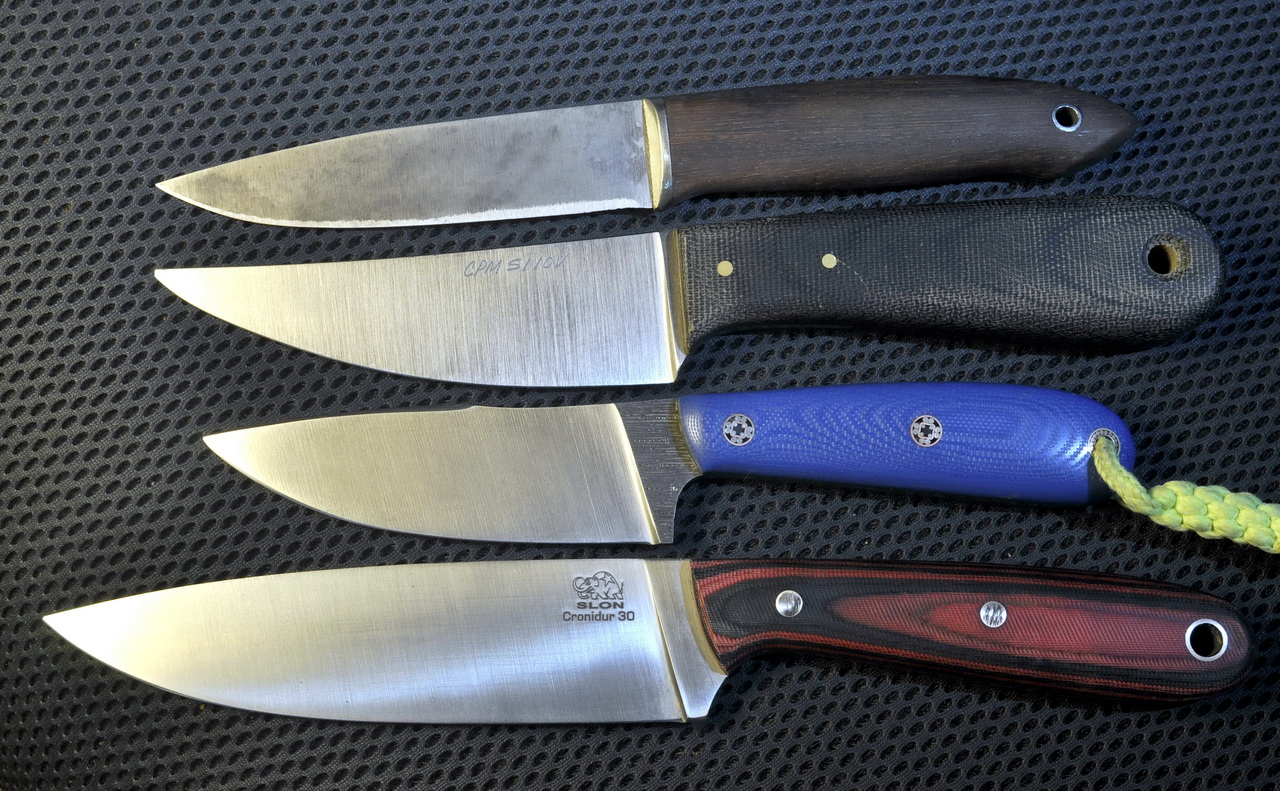

Из недавнего сравнения: яблоко, четыре разных ножа, все клинки финишированы на белых спайдековских "файн", угол заточки одинаковый 30*, строй клинка похожий - спуски прямые в 0,2...0,3. Все эти ножи в постоянной работе на кухне (в основном у моей супруги).
Места в номинации "Лёгкость и фееричность бритья запястья":
1- S30V (волоски весёлым салютом разлетаются при соприкосновении с РК)
2- 10V (аналогично п.1, но "жёстче")
3- Cronidur 30 (уверенно, но без "брызг" :) )
4- S110V (вообще неохотно бреет...)
Далее - берём обычное целое яблоко (у меня это - "Осенняя полосатка" с дачи). Ставим нож РК перпендикулярно и делаем легкие продольные движения вперед-назад, стараясь НЕ порезать кожуру яблока. Так вот при этом реж.кромками клинков из Кронидура и 30-ки у меня получалось (конечно, при минимальном давлении) скользить по кожуре яблока, не делая надрезов, а 10-ка и 110-ка такой возможности мне не оставили!.... И вот места (и условные баллы) в номинации "РЕЗ при минимальном давлении":
1- cpm 10v (10)
2- cpm s110v (9,5)
3- cpm s30v (7)
4- Cronidur 30 (5) -заметно больше давления нужно приложить при резе.
Вот как раз тот случай, когда "чуешь рукой" :)
Я склонен это объяснить именно разной структурой "микропилы" на рк этих ножей. А это свойство зависит конкретно от стали (и от ТМО).
Участники теста:
10v- Сергей Буров (Burchitai)
s110v - Phil Wilson
s30v - Slon
Cronidur 30 - Slon
Kitchen test.jpg [ 521.75 КБ | Просмотров: 38846 ]
upd: на клинке верхнего ножика - полоса вдоль РК - это один знакомый экспериментатор сделал типа "предварительный подвод" , градусов 6...10 :) За счет этого РК формируется где-то с 0,1мм. Это тоже повлияло, я думаю, на результаты...

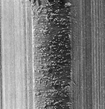

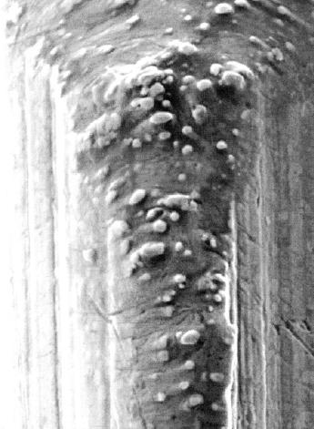

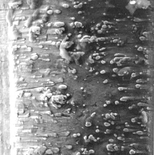

Если посмотреть в сильную лупу (увеличительное стекло), не микроскоп, то можно увидеть и риски на режущих гранях и вершины с провалами на режущих кромках. Это и есть микропила.
Не совсем так. Микропила - это выход кристаллов карбидов на РК. А риски на режущих гранях - это просто грубая заточка :)
1595701.jpg [ 35.87 КБ | Просмотров: 38716 ]
1595703.jpg [ 30.95 КБ | Просмотров: 38716 ]
1595705.jpg [ 52.02 КБ | Просмотров: 38716 ]

momotych, готов поверить. Правда, но посопротивляюсь чуток. Есть определённые мысли в голове. Их и описываю. Олег, эксперимент - это хорошо, но и теоретическое обоснование тоже нужно. Ты сам как считаешь, из за чего такой результат получился?
Иван, согласен. Такая микропила имеет место быть, но остановись на секунду, задумайся и напиши, может быть такое, что бы от самого мелкого абразива не осталось рисок на режущих гранях, которые образуют микропилу на режущей кромке? Как ни крути, риски будут всегда. Даже от файн и ультра файн. Встречаясь они образуют микропилу на рк, с вершинами и провалами. Чем мельче абразив, тем мельче микропила, но она будет, всегда.
В тырнете полно макрофото режущих граней разной степени заточки. Все они с рисками. Жаль не могу фото привести.

с наличием рисок я не спорю, они от абразива, конечно, остаются. Другое дело, что под термином "микропила" мы уже, получается, рассматриваем 2 совершенно разные вещи - карбидную микропилу и микропилу, оставшуюся от абразива. На мой взгляд, такая микропила (риски) должна при работе уходить моментально - на высокоуглеродистых хрупких сталях - обламываться будет, на более вязких - загнется. ИМХО, такая микропила в обоих случаях вещь крайне недолговечная.
