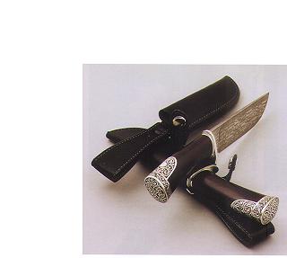

Уважаемый Геннадий Максимович !
Вот такую форму ножа я считаю исходя из своего опыта наиболее удачной для охоты и хоз. быта.
Клинок 130-150 мм. Клинок чуть широковатый с выраженным брюшком, ближе к кончику.
Рукоять 135 -150 мм (кисть у меня большая).Упоры не обязательны ( или не более 4мм) ,
ибо никакое пыряние-метание не интересно.
Обух от 3,8 до 5 мм. Желательно плавный сбег по обушку от рукояти к кончику ( но не критично если сбег будет на последней трети обушка)
Хохлому и всякие украшения «за борт», все гладкое ровное.
Лучше если на конце хвостовика будет резьба М5 или М6 , тогда если с деревом что случиться можно самому , новую рукоять сделать.
Или два отверстия под поперечные заклепки.
Спуски от обушка, или 5-10 мм ниже обуха , слабо выпуклая линза , или прямые.
Булаты – дамаски естесственно «за борт».
Сталь как мы говорили.
Чойл лучше минимальный, РК лучше всего- как можно ближе к рукояти.
Или прямо в рукоять что бы входила.
А так общий вид и пропорции как на фотографии, правда плохо видно.
Scan0009.JPG [ 9.58 КБ | Просмотров: 5208 ]

Garry, а фото/рисунок-то где?
СообщениеДобавлено: Пн фев 25, 2008 17:58
Так все долбят тему входами -просмотрами рисунок и не подвешивается :D :D :D
СообщениеДобавлено: Пн фев 25, 2008 18:33
эта картинка?
СообщениеДобавлено: Пн фев 25, 2008 18:57
Да эта . :D :D :D У меня не раскрывается на экране ,наверно 23 февраля и на связь действует.
